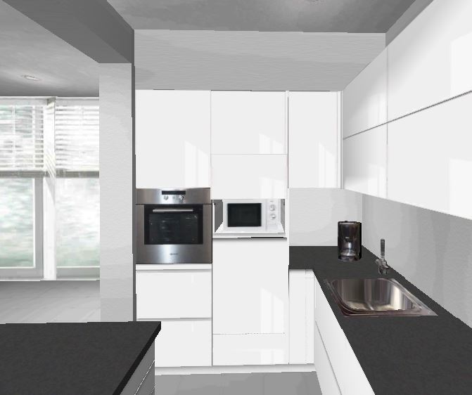

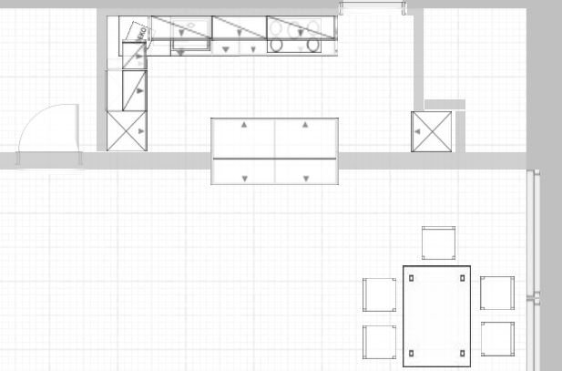

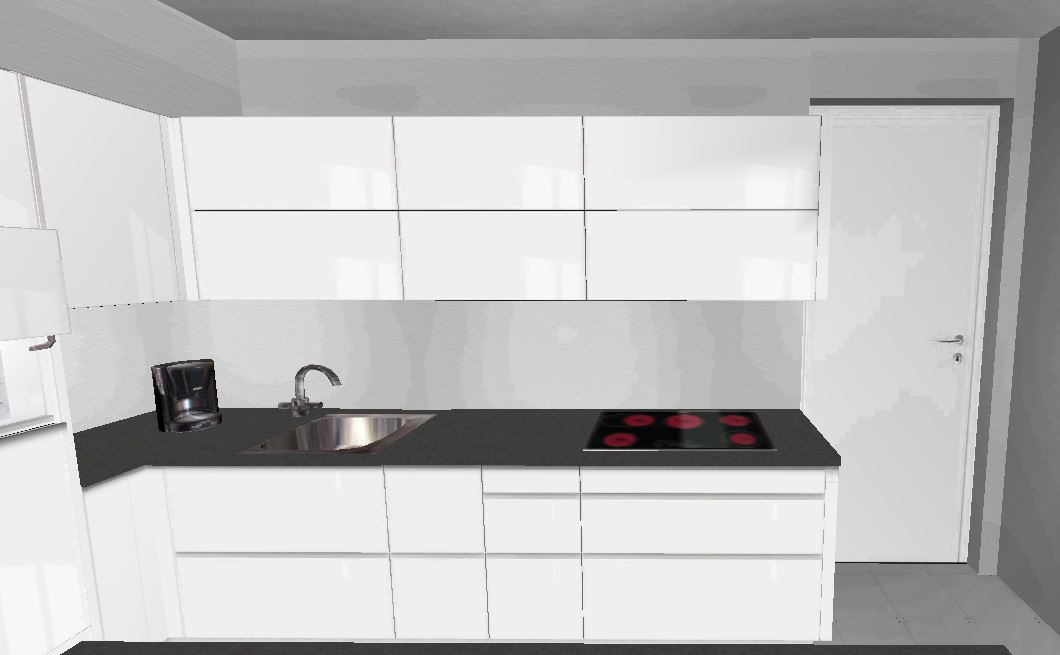

Zu Conny Planung:
  • ich finde das schon gut, vor allem 15er Hochschrank . Gibt es aber glaube ich von Schüller et al. nicht, oder?
  • Der verlorene Platz hinter den Oberschränken links stört mich und ich bin mir nicht sicher, ob es gut ist, BO und DG in die Nische zu verlegen. Wäre es nicht besser KS dahin zu machen, weil der Abstand zur Insel doch recht groß ist und man dann die heißen Sachen dahin tragen muss (die oft auch tropfen).
  • Das Linienspiel an der oberen Zeile finde ich auch noch nicht schön, kriegt man da irgendwie mehr Einheitlichkeit rein?
  • Und die Insel: meint ihr, das wird zu tief wenn man vorne noch 40er Schränke dagegen stellt? 1m Tiefe fände ich schon schön...
Der BO steht etwa 1,05m von der Insel entfernt... Das ist eine Drehung und du kannst das Blech abstellen. Die geöffnete BO-Klappe steht auch etwas in den Raum hinein, so das der Tropfweg nicht sehr lang sein wird. ;-) Du kannst die Position des BO Hochschrank aber auch ohne weiteres mit dem Kühlschrank tauschen, dann ist der Weg, 15 cm näher bis zur Insel. :cool:
Den GSP würde ich im Hochschrank lassen. Ein hochgestellter GSP ist zum einen sehr komfortabel, zum anderen steht dir die geöffnete Klappe nicht im Laufweg zwischen Spüle und Kochfeld.
Die Schrankaufteilung der Funktionszeile, hatte ich bewusst so gewählt.
- 90er Spülenschrank, damit man zum Spülen nicht ganz in der Ecke stehen muss.
Der untere Auszug könnte als normaler Stauraum dienen.
- 30er MUPL
- 50er im Raster 1-1-2-2 um möglichst viel Stauraum zu schaffen
- 100er im Raster 1-1-2-2, um möglichst viel Stauraum zu schaffen.
Das 80er Kochfeld linksbündig eingebaut, damit es wenigstens 20cm Abstand zum Rand erhält.
Du kannst die U-Schrankauteilung aber auch etwas anders gestalten...
- 40er MUPL
- 40er im Raster 1-2-3
- 100er im Raster 1-2-3
Ob es das 15er Hochschränkchen bei Schüller gibt, kann dir dein KFB sagen...
Im Falle des Falles, das es das Schränkchen nicht gibt, könnte man die Hochschrankwand etwas aufteilen...
- BO oder Kühlschrank-Hochschrank
- GSP, hochgestellt
- Wange
- 15er U-Schrank (Standardschrank)
- über der toten Ecke + 15er U-Schrank ein übertiefer Hängeschrank
Ich würde die Insel auf jeden Fall 100cm tief planen. Der Platz dafür ist vorhanden! ...außerdem werdet ihr den Stauraum brauchen.

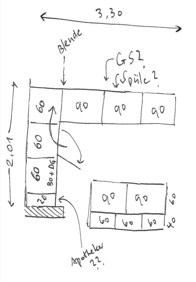

Super Conny, Danke für die Zusatzerklärungen, das ergibt alles Sinn! Meinst du man könnte auch die Spüle mit der Kochplatte tauschen? Ich kann nicht genau sagen warum, aber gefühlsmäßig fände ich glaube ich kochen in der Ecke besser, da man so näher am Ofen ist und auch nicht direkt am Durchgang irgendwas heißes und fettiges passiert.
Achso: DGC und Wärmeschublade würden wir gern noch unterbringen.
Ja, du könntest sicher Kochfeld und Spüle tauschen, aber du musst den Sanitäranschluss dort hinbringen. Ich dachte eigentlich das geht nicht so ohne weiteres, weil der ja in der Ecke sitzt. Wenn er auf Putz verlegt werden muss, müsstest du die U-Schränke von der Wand abziehen, dann haut das mit der DAH im Hängeschrank nicht mehr hin...
Die geöffnete GSP-Klappe steht dir dann vor dem Kochfeldschrank.
Wenn ihr zusätzlich zum BO noch ein DGC wollt, dann muss der BO niedriger eingebaut werden und der DGC darüber. Die Wärmeschublade dann unter den BO. Achtet aber darauf, das der oberste Einschub, nicht höher als Schulterhöhe geplant wird.

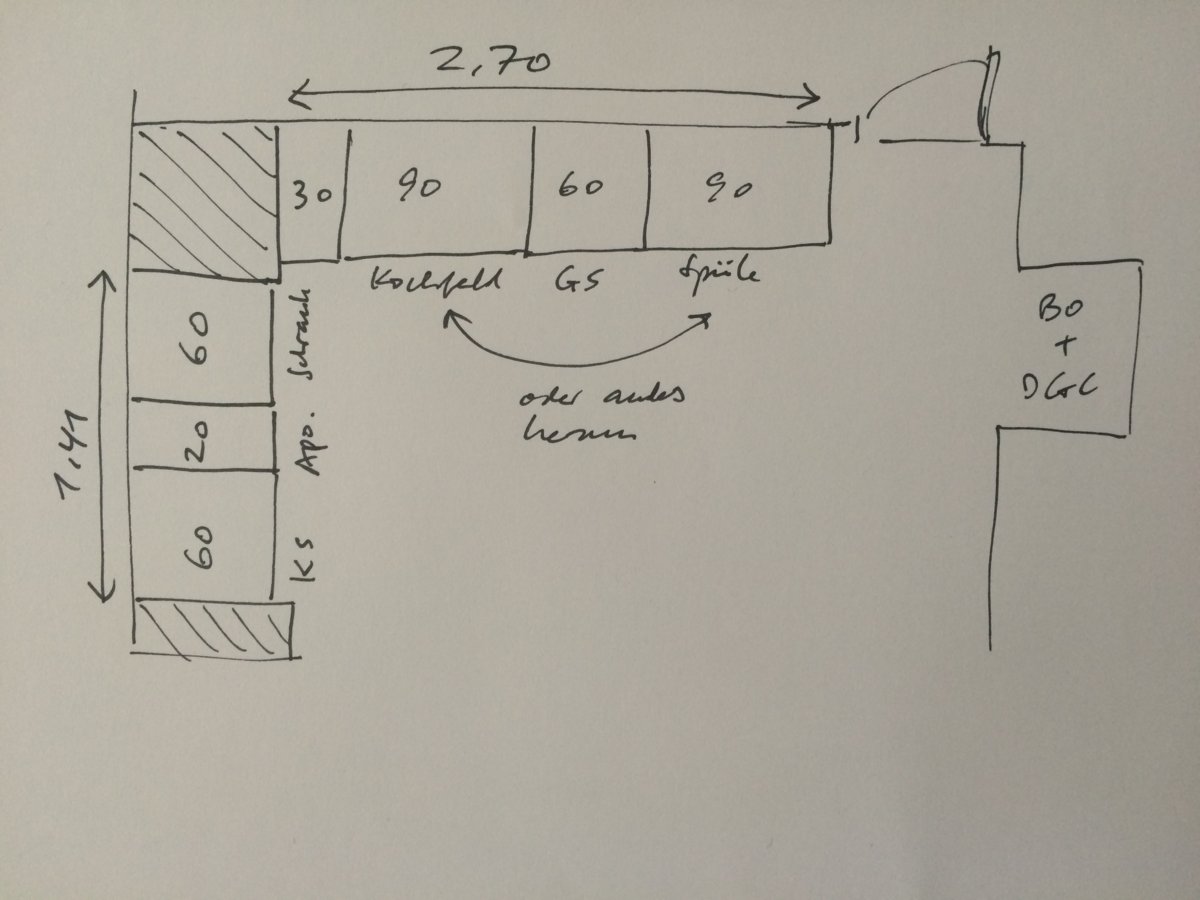

Hier nochmal eine weitere Idee: da wir jeden Stauraum nutzen müssen und weil man den GS ggf. nicht an die Wand verlegen kann, habe ich überlegt, die obere Ecke dem kleinen Raum links neben der Küche zuzuschlagen, da könnte man dann den Einbauschrank vergrößern und hätte in der Küche nicht das Problem mit der toten Ecke.
Wie findet ihr folgende Aufteilung:
an linker Wand:
Hochschränke mit
  • KS
  • 20cm Apotheker oder Auszugsschrank
  • 60cm Hochschrank
Frage hierzu: reicht 1,41m Platz für 1,40 Schrankmaß, dh reicht der Zentimeter Spiel für links und rechts?
dann an oberer Wand:
  • 30cm Auszugsschrank
  • 90cm Kochfeld (Kochfeld könnte man auch mit Spüle tauschen so wie in Connys Planung)
  • 60cm GS
  • 90cm Spülenschrank
  • darüber drei Oberschränke a 90cm
Frage hierzu: wie macht man das mit der DAH? Die wäre dann ja etwas versetzt über dem Kochfeld.
Nische rechts:
hier wäre dann BO und DGC mit Wärmeschublade übereinander (daher ggf. doch besser das Kochfeld an den rechten Rand der Zeile zu stellen.
Ich würde mich freuen, wenn ihr mir hierzu noch eure Meinung sagen könntet!
