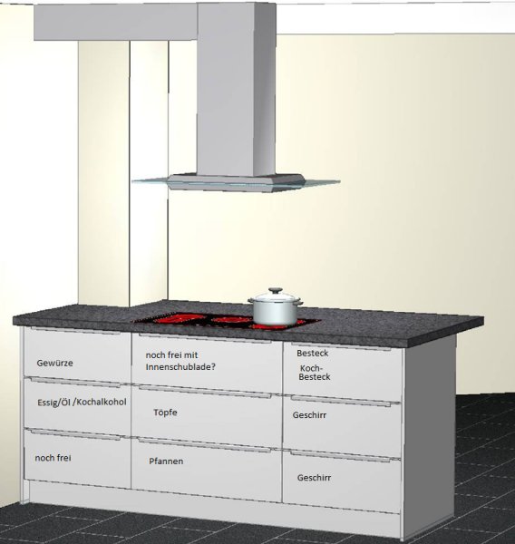

Halbinsel beschriftet - Von: Tara - Albumtitel: Meine Küchenplanung
Ein 2er Auszug für Essig/Öl könnte für manche Flaschen zu niedrig sein. Dann müsstest du umfüllen. Das war mit schönen Flaschen und einem Tuch als Tropfenbremse hier auch schon zu sehen, ich weiß aber nicht mehr von wem, leider.
ich weiß, welchen Thread du meinst. Das war auch in meinem Hinterkopf. Aber danke, dass du darauf hinweist.
Ich werde morgen noch auf die Insel näher eingehen, aber beim 2er Raster für Öl, wird's wohl bleiben. Höchstens noch auf 1,1,2,2
Ganz zur Not habe ich bei der Hochschrankwand noch 2 3 er Raster
Das meinte nicht, dass du die Raster oder Linienführung ändern oder womöglich mischen sollst! Ich finde das sehr schön so, und die Umfüllflaschen sahen wirklich gut aus! War nur der Hinweis, um einer Enttäuschung vorzubeugen.
Das mit dem Umfüllen war wohl bei Angelika ;-)
Ich würde allerdings wenigstens rechts 1-1-2-2 wählen, damit man gezielt die Schublade öffnen kann, aus der man etwas braucht.
