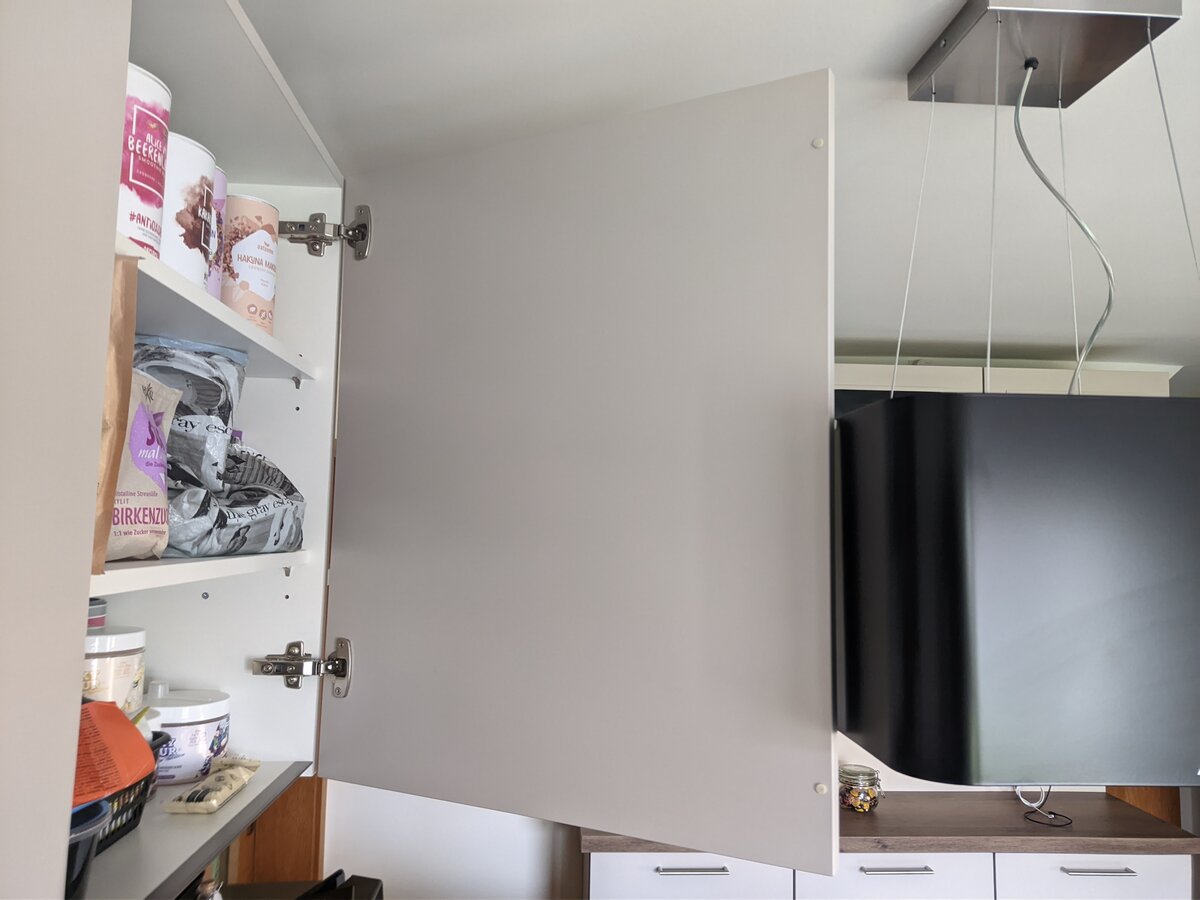

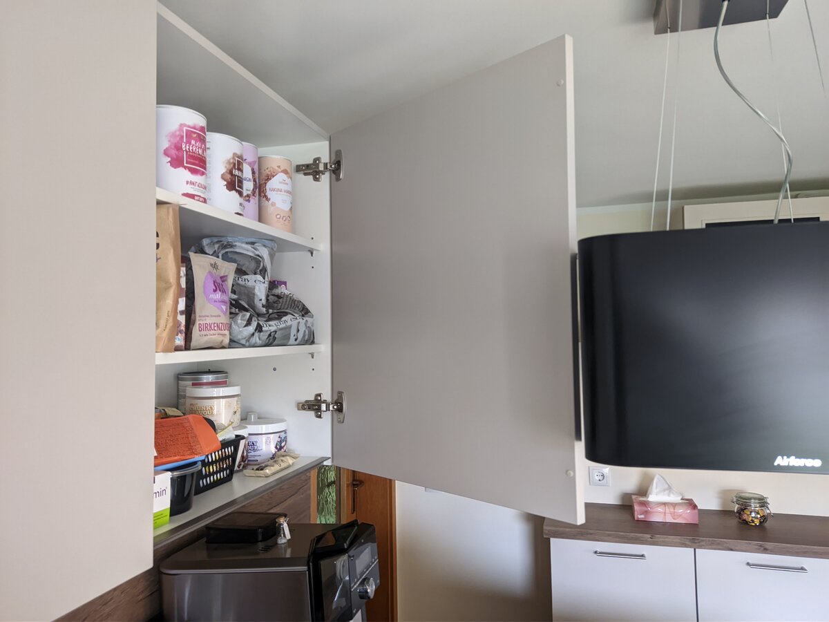

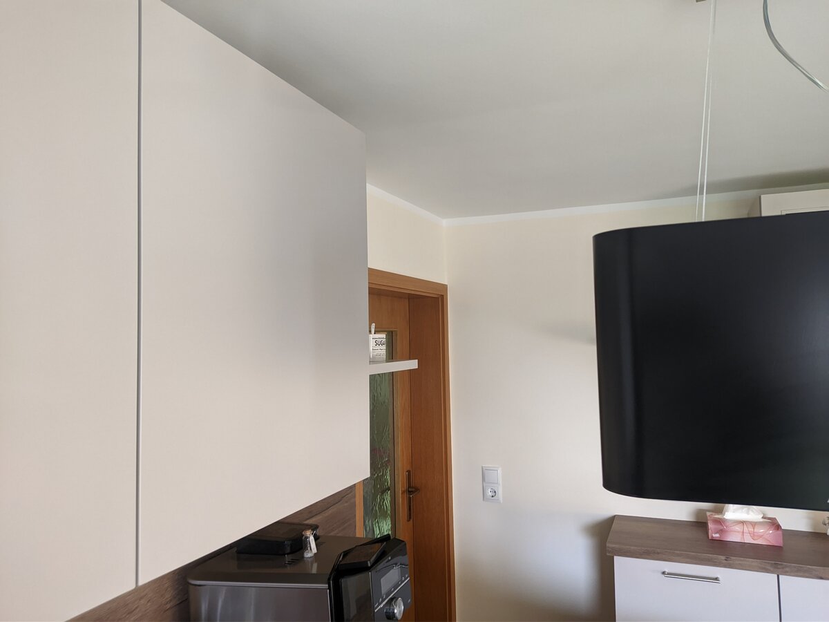

Hallo, habe einen Plannungsfehler bei meinem Küchenbauer. Er reagiert nicht wirklich darauf .
Problem: beim Öffnen der Schranktür schlägt diese an die Dunstabzugshaube(sind nur 51cm Platz anstatt 60cm ,da die Tür ja 60cm ist). Weiß nicht weiter. Eventuell einen Öffnungswinkelbegrenzer, habe aber nix schönes gefunden. Habt ihr eine Idee??
Anbei noch ein paar Fotos
Danke für eure Hilfe

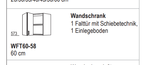

Ich würde das konkrete Problem hier mit einer Falttür lösen. Also aus der 60cm Tür zwei 30er machen die beide nach rechts aufgehen:
Ausschnitt aus der snobilia Typenübersicht.
Grüße, Rüdiger

Danke, aber dann ergibt sich kein schönes symmetrisches Gesamtbild mehr. Gibt es auch so etwas wie : das man die Tür ca 2cm nach vor bewegt und dann auf einen Scharnier bzw Leiste zur Seite schiebt. Praktisch wie ne Schiebetür.

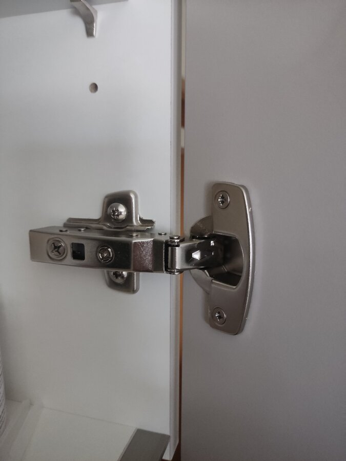

Hier mal ein Bild vom Scharnier, vielleicht weiß einer von euch ob es da einen Begrenzer gibt.
9.089
Der Begrenzer hilft dir nicht,weil die Front immer noch 90 Grad aufgeht.Senkrechte Falttüren funktionieren bei Greifraumprofil nicht .Schraub halt innen eine Kette an,wenn die Öffnung reicht und die Optik bleiben soll
