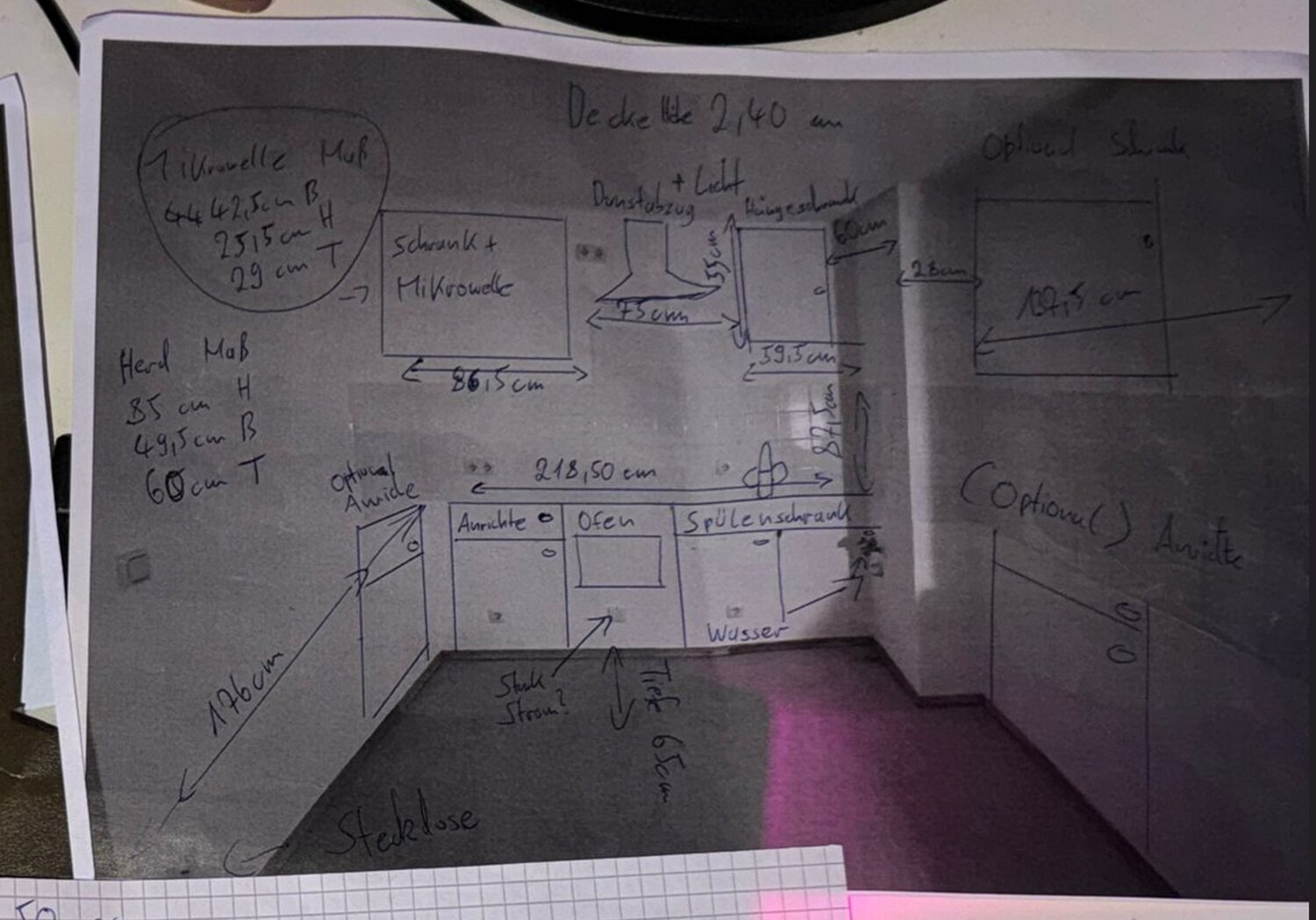

Hallo als ich hab vor mir eine einfach Küchenzeile an die Wand dort zu stellen. Problem, seitliche Wasserleitung und Abfluss.
Der erste Anbieter (OTTO) hat bereits abgewunken und behauptet, das die seitlichen Wasseranschlüsse zum Problem werden und mit so einer Küchenzeile, BEISPIEL diese hier
https://i.otto.de/i/otto/2c8e96a7-a6ca-5a8a-9777-8904f07194dc?h=520&w=551&sm=clamp
nicht aufgebaut werden kann. Er meinte etwas von Wasserleitung verlegen und fehlender Stabilität wenn an der Seite ausgeschnitten wird. Stimmt das? Jedenfalls vermutet er, dass deren Aufbauservice das nicht machen wird.
Ich möchte was möglichst schlichtes und die Küche um vlt das ein oder andere Hängeregal an der Seite erweitern.
Was ich bereits habe:
Freistehender Herd
Freistehender Kühlschrank
Geschierspülmaschine nicht zwingend notwendig, aber würde iuch mit einem fertigen Küchenblock auch mit nehmen.
Dunstabzug wenn möglich, kein Muss. Habe ein Fenster an der Seite.

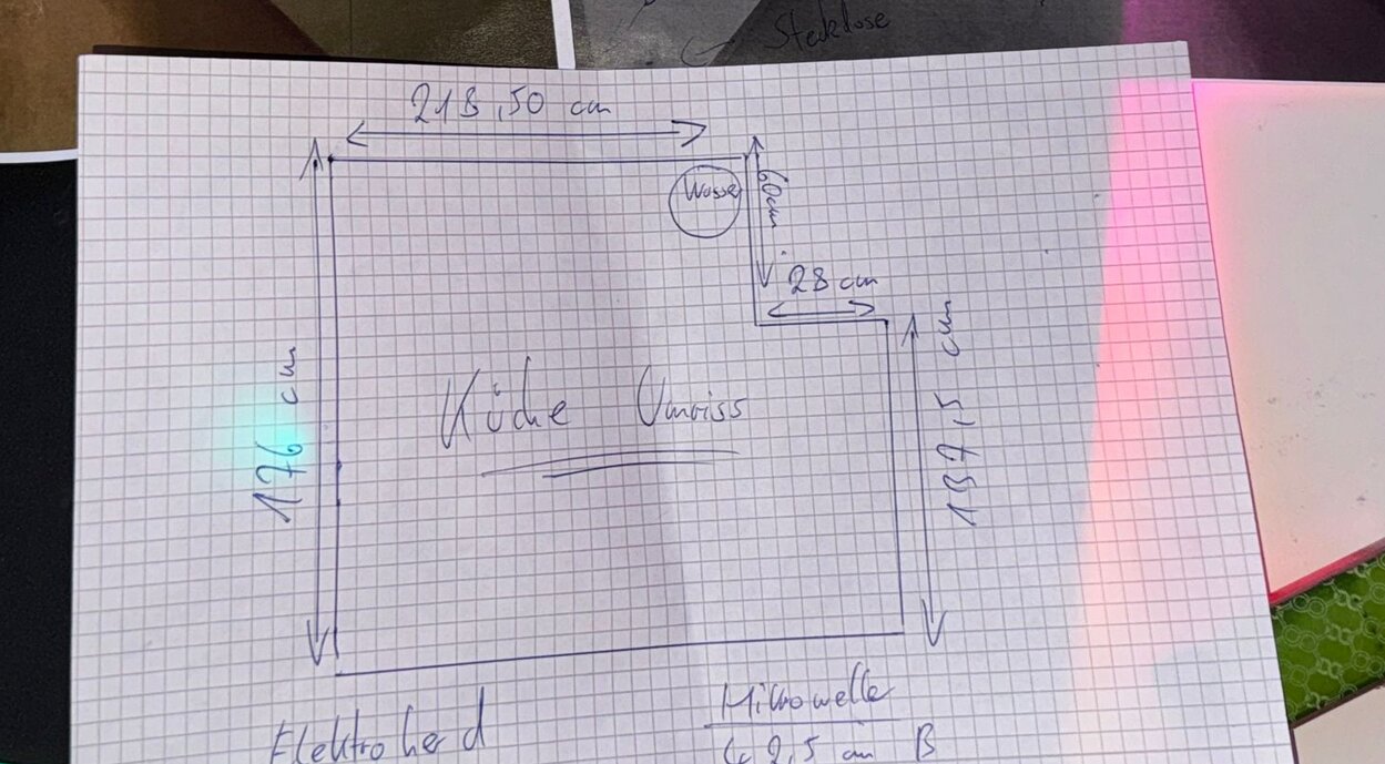

Kann man was mit den Daten anfangen? Da ist ein Skizze im Anhang des RAumes der Küche

Bitte ergänze die Tischmasse etc. und die übrigen Möbel, welche in den Raum sollen.

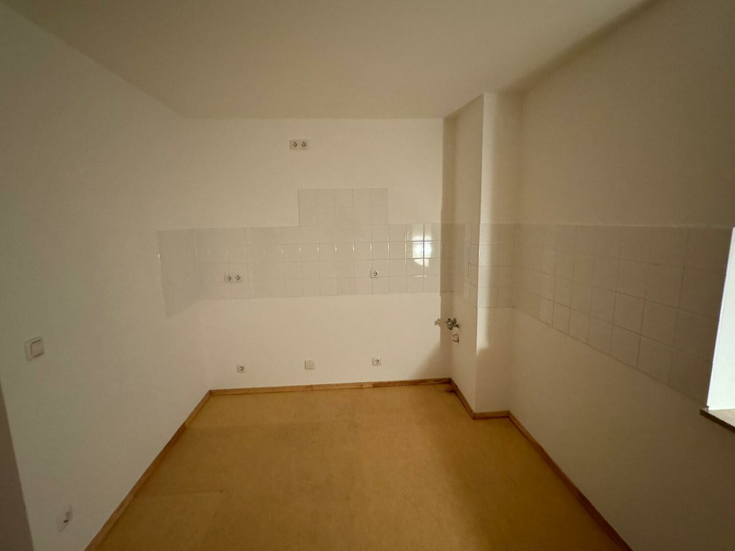

Der seitliche Wasseranschluss kommt häufiger vor und macht normalerweise kein Problem. In wie weit das jetzt mit so einem fertigen Küchenblock zu machen ist, weiss ich natürlich nicht, es sollte aber auch möglich sein.
Stelle einen möblierten Grundriss ein, so dass wir sehen, wie ihr euch den Raum insgesamt vorstellt.
KeinPlanvonKüchen2024
Ich würde jetzt eher Prio auf die Küche und diesen Wasseranschluss legen. Alles andere ist total egal. Ist ne Wohnküche und dahinter ist massig Platz für Tische. Ich will da einfach nur ne basic Küche an der Wand unterbringen und ggf. links und rechts irgendwann maximal nen Hängeschrank und je einen Anrichterschrank mit 85x 50x 60 anbringen

In der Wohnung war aber sicher schon mal eine Küche: Könntest Du dem Vermieter nicht fragen, wie es mal war?

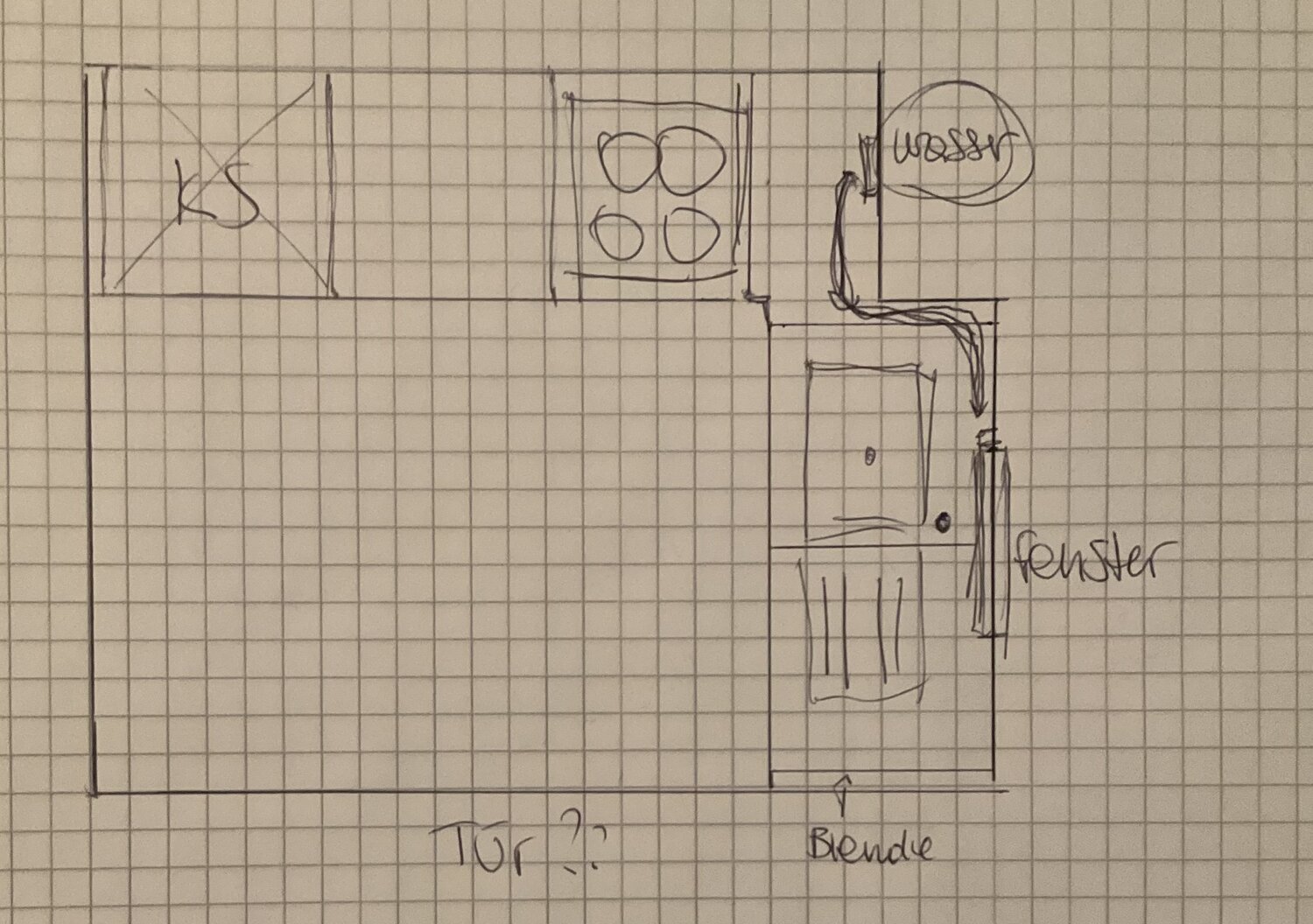

Ich könnte mir vorstellen, den Wasseranschluss aufputz nach planrechts unten zu führen und hinter einer kleinen Tote Ecke zu verstecken. So, z.B:
Skala 1:20, Fenster und Tür keine Ahnung, GSP unter der Abtropfe.Ob die Spüle unterm Fenster passt, hängt von der nicht genannte BRH ab.
