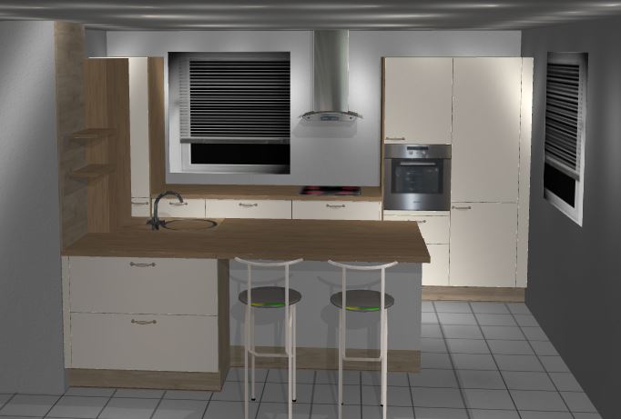

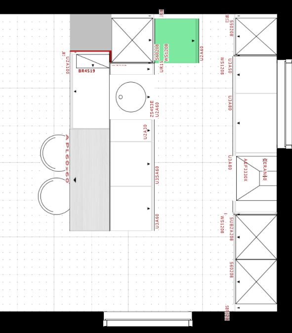

Ich habe mal die Idee von @Anke Stüber aus #7 aufgegriffen; unabhängig von der planunteren Brüstungshöhe .
Planrechts Wand oben nach unten:
Blende
50er Vorräte
HS
Wange
50 Auszüge
80 Auszüge
80 Auszüge mit 60er KF
Wange
HS mit Heißgeräten
HS Kühli
Blende
Halbinsel planrechts oben nach unten
Blende
60 HS mit hochgesetztem GSP (alternativ Unterbaus-GSP)
20 frei für Handtuchstange
60 Spüle
30 MUPL
60 Auszüge und Schubladen
60 Auszüge
Insel planlinks oben nach unten
100 US auf Tiefe wie der Kamin
freie APL mit 2 Sitzplätzen
Die Kochzeile kann auch ein wenig niedriger angelegt werden als die Hauptarbeitsfläche auf der Insel und an die Brüstungshöhe angepasst werden. Die Insel-Höhe kann fensterunabhängig perfekt an Deine Höhe angepasst werden.
