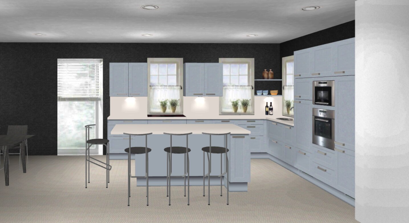

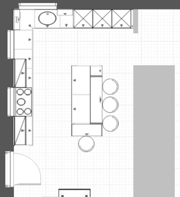

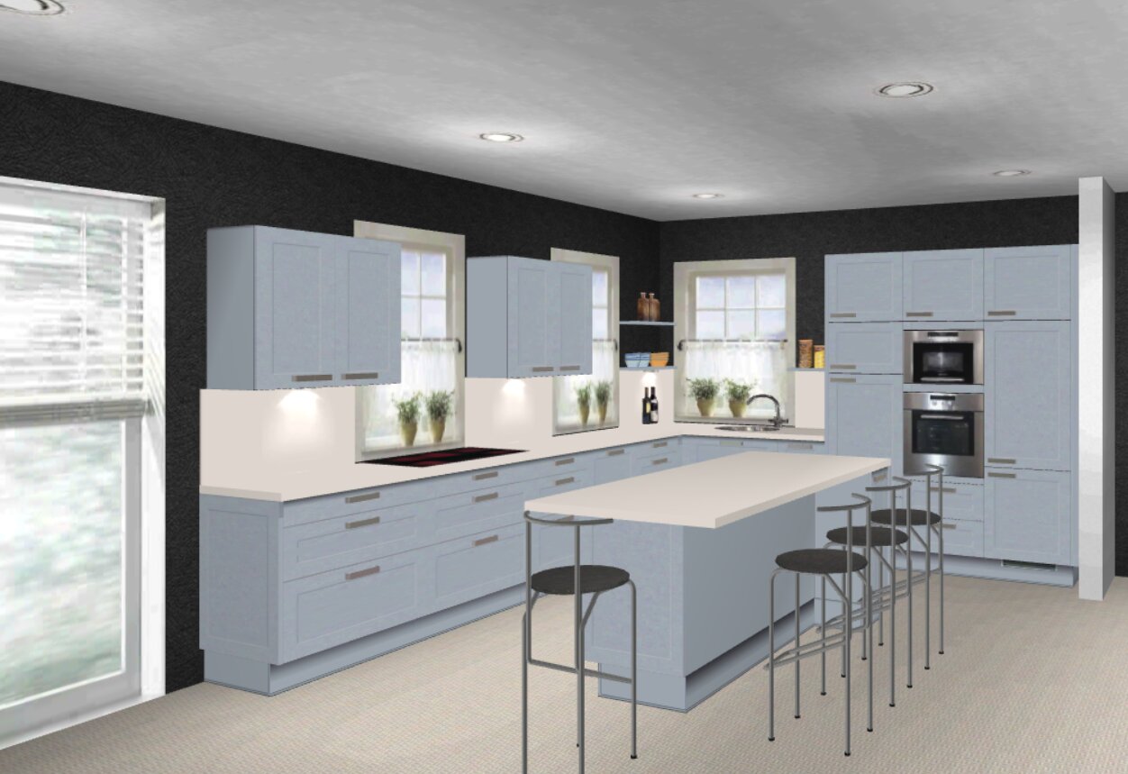

Jessi, ich möchte dir meinen Vorschlag zeigen, wie ich mir die Küche vorstelle. Der Raum hat mit 445 x 376cm ein schönes Maß.
Wie weiter oben von mir geschrieben, stelle ich mir, insbesondere wegen Landhaus ein L und eine nckte Insel vor.
leider gibt es im Planer kein schönes Grün.
Die Kind(er) könnten allesamt an der Insel ihre Hausaufgaben machen, während du gegenüber kochst.

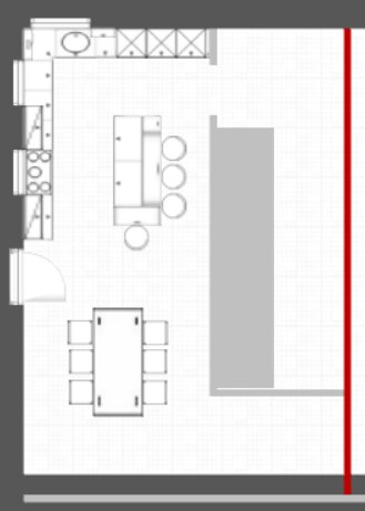

Ich stimme allerdings mit Sabine überein, dass euch der Flur mit der geraden Treppe sehr viel Platz kostet. Das EG ist 2.8m hoch, dh die Treppe mit 18 Stufen muss dann 5.2m lang sein? Und genau diese Länge und mehr braucht man daneben nochmal.
