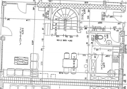

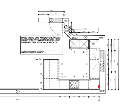

Die Küche befindet sich in einem offenem Wohn-/Esszimmer mit ca. 60m2 Fläche und ist über eine Treppe offen zu allen Stockwerken hin (siehe Grundriss). Um Querströmungen zu vermeiden, haben wir das Kochfeld an der Wand geplant statt typischerweise auf einer Insel. Die Zuleitung zur Dunstabzugshaube nach außen beträgt ca. 1,5m (siehe rote Markierung im Küchenplan). Unsere Deckenhöhe ist aktuell 2,49m, die Arbeitshöhe 92cm. Das Zuleitungsloch nach außen gibt eine Mindest-Trockenbauabhängung von 0,25m vor, damit die Zuleitung schön versteckt ist. Das wäre im Fall einer Deckenhaube ein Abstand von ca. 1,3m zwischen Kochfeld und Dunstabzugshaube.
