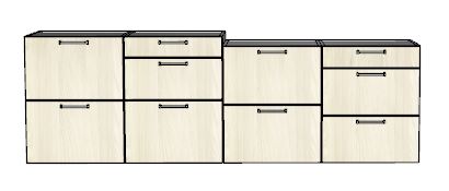

ich will in meiner Küche zwei unterschiedliche APL Höhen realisieren. Unterschied so ca. 6-8cm.
Ist das bei Ballerina irgendwie machbar? Weil Standardkorpushöhen sind ja 65 und 78.
Kann Ballerina Solche Sondermaße fertigen z.B. indem ein 78er eingekürzt wird? 71,5cm wäre ja quasi passend und genau die Mitte.
Es kann ja nicht sein, dass man immer nur 13cm Unterschied realiseren kann ohne dass man einen Liniensprung an der Unterkante der Front bekommt.

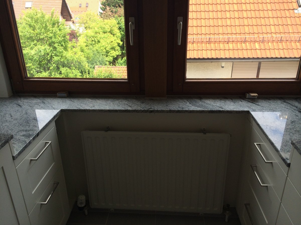

19.381
Bei mir wurde der Höhenunterschied mit 2 verschiedene Korpushöhen (1 Raster Unterschied), gleicher Sockel realisiert. Die fehlende cm wurden mit einer Blende unter der APL kompensiert, so dass die Linienführung bleibt - ein besseres Bild habe ich gerade nicht zur Hand:
