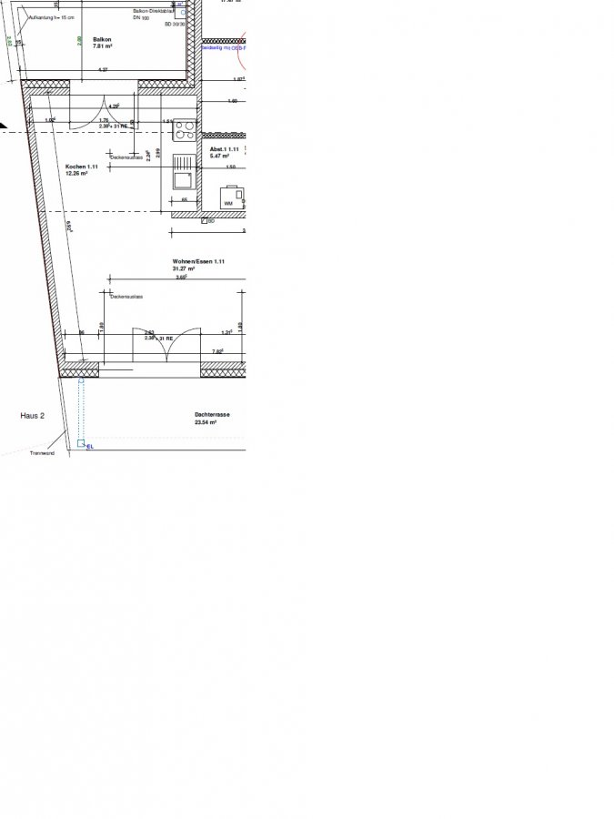

Hallo liebe Forumsmitglieder,
ich benötige dringend Eure Hilfe. Wir haben uns eine Wohnung gekauft, in die wir im Mai nächsten Jahres einziehen, da zum jetzigen Zeitpunkt die Stromanschlüsse etc. geplant werden müssen, sind wir etwas im Zugzwang bzgl. der Küchenplanung , weswegen wir uns an euch richten wollen.
Nun sind wir seit einigen Wochen mit diversen Küchenplanern im Gespräch und wundere mich, was hierbei im Endeffekt rumkommt. Leider relativ wenig. Nach den ersten mehr oder weniger eigenen Planungen sind wir nun bei einem Anbieter, welcher uns eine kreative Idee aufgezeigt hat, welche wir sehr interessant und schön finden. Die gleiche Idee haben wir von einem dem Bauherren empfohlenen Küchenstudio auch planen lassen, sodass wir zwei (jedoch nicht vergleichbare) Angebote vorliegen haben. Auf der einen Seite haben wir da ein Angebot über eine Leicht-Küche welches auch das ursprüngliche Design enthalten hat. Dieses haben wir dann von dem zweiten Anbieter nachplanen lassen (Bauformat ). Das Leicht-Angebot mit einem Hochschrank auf der linken Seite weniger beläuft sich auf ca 18.500€ wobei das Bauformat Angebot mit Trockenbau ca. 17.000€ lautet. Insbesondere bzgl. der Planung und der Unterschiede der beiden Hersteller erhoffen wir uns hier eine Tipps und Tricks.
Ich hoffe, Ihr könnt auch uns weiterhelfen. Wir sind gespannt, was Ihr dazu sagt.
Wir freuen uns auf Eure Ideen und Tipps, insbesondere hinsichtlich einer Entscheidungsfindung bzw. Verbesserungsvorschlägen!
Liebe Grüße
Niklas und Nessa

Leider ist mir nicht ganz klar, was du von uns erwartest.
Die von dir eingestellten Bilder sind leider nicht aussagekräftig. Bei der Küchenplanung kann ich z.B. keine Spüle entdecken. Beim Grundriss sind die Zahlen nicht lesbar. Wenn du eine Planung willst, so stelle bitte den Grundriss als pdf. ein ud teile uns mit, welche Möbel - wenn vorhanden mit Maßen - noch in den Raum sollen.

Hallo, danke für deine Rückmeldung. Anbei ein erneuter Versuch den Grundriss lesbar hochzuladen.
Die Bilder in dem Word-Doc ist der Planungsvorschlag des Bauformat-Anbieters. Wir sind mit der grundsätzlichen Idee und dem Aufbau eigentlich recht glücklich. Das Leicht-Angebot, welches das ursprüngliche war unterscheidet sich nur dahingehend, dass es einen Hochschrank weniger gibt.
Unser Wunsch war es, einfach mal eine Rückmeldung zu bekommen inwieweit die Planung sinnig und gut ist oder Alternativvorschläge von euch zu hören. Gleichzeitig wollten wir mal erfahren, wie der Unterschied bzgl. der zwei Hersteller ist und ob ihr eine Empfehlung aussprechen könntet.
Bei weiteren Fragen oder Anmerkungen immer her damit.

Ich fürchte, ich würde die Hochschänke in die Nische verlegen,
und dafür die Zeile nach planlinks ziehen.
Vorteil: größere zusammenhängende Arbeitsfläche und Spüle näher beim Kochfeld.
Ggf. sogar Tausch Kochfeld/Spüle möglich (letztere auf die Halbinsel.)

@nikness .. und, ich fürchte, ich muss @Schreinersam .. zu 100% zustimmen.
Am Wasser ist nichts mehr machbar?
Leider gibt es von deiner Planung keine Aufsicht, wo man eben mal die Abstände gut sehen könnte.
Warum den abgehängten Bereich über der Kochhalbinsel, wenn dort keine DAH integriert wird?
Was gefällt auch an der Planung?
