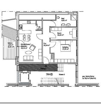

    Ich könnte mir vorstellen, dass man dies in dem viereckigen Grundriss der Dachgeschosswohnung besser realisieren könnte, allerdings ist der Küchen/Ess und Wohnbreich in der Erdgeschosswohnung größer.
    Wie gesagt eine grobe Einschätzung würde vollkommen reichen, um vielleicht unsere Entscheidungsfindung zu unterstützen.

    Dachgeschosswohnung:

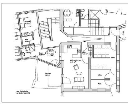

    Erdgeschosswohnung:

    Grundsätzlich gefällt mir die EG-Wohnung besser, die ich allerdings ganz anders planen würde. Einer der Gründe ist, dass z. B. die EG-Wohnung die größere Terrasse hat, wo scheinbar ein Teil auch überdacht sein wird (anderer Balkon). Gibt es auf dem Grundriss irgendwo ein Metermaß bzw., wenn du es im Maßstab 1:100 vorliegen hast, dann messe doch bitte mal die Wand planunten vom Wohnzimmer aus. Das würde mir schon reichen und ich könnte den Rest näherungsweise bestimmen. Ach, und wenn du es rausmessen kannst, wäre auch die planlinke Wand vom Schlafzimmer bis zu den Schränken sinnvoll.
    Meine Vermutung ... wie immer zu kleine Möbel durch den Architekten reingesetzt ;-) ... siehe Essbereich. Der geht meiner Meinung nach so gar nicht.
    Mal zu euren voraussichtlichen Gewohnheiten:
    - wie wichtig ist ein Sofabereich? Eher volle Couchecke oder eher mal nur ein Einzelsofa?
    - Stauraum, z. B. Kleiderschränke - mir würde der eingezeichnete nicht reichen
    - Baden / Duschen ... die Dusche scheint nur als 90x90 eingezeichnet zu sein, gut übrigens, dass Fenster im Bad vorgesehen sind.
    Mal zu den Vorhaben -was wird genau saniert?
    - Wird der Boden neu aufgebaut? Das gäbe mehr Freiheit für Wasser/Abwasserrohre.
    - Heizung ... Fußbodenheizung?
    - Platz Waschmaschine .. in einem Waschkeller?
    Das so die ersten Gedanken.

    Das mit den Möbeln war mir auch gleich aufgefallen, deshalb dachte ich, dass man da in der Essecke womöglich Platz verschenkt, weil man den nicht nutzen kann.
    Kerstin, du brauchst die Wohnung nicht im Alno Planer anlegen...ich schaffs heute nicht mehr, aber ich kann mich da Morgen ransetzen.
    Die Wand planunten des Wohnzimmersn hat 4,5 cm, wird also 4,5 m sein.
    Die Wand des Schlafzimmers planrechts hat dann 4,2m
    Das geplante Bad und WC würde ich als einen Raum machen, mit einem Wasseranschluss für die WAMa, denn ich könnte mir vorstellen im betagten Alter nicht mehr in die Waschküche mit dem Wäschekorb zu wollen...
    Ja, es gibt eine Waschküche und wohl auch einen Kellerraum
    Fußbodenaufbau, gute Frage, wird gleich im Fragenkatalog vermerkt*top*

    Also ich würde ebenfalls, so aus dem Bauch raus, zur EG-Wohnung tendieren, auch schon wegen Treppensteigen.

    Die EG-WHG hat einen Höhenunterschied zwischen den beiden Teilen eingezeichnet - etwas das m.E. für eine geplante AltersWhg garnicht geht.
    Kommt man den in die WHG ohne Treppen überwinden zu müssen? Die Dachwhg hat wohl einen Lift - aber kommt man auch ohne Stufen zu dem Lift?
    Die Aufteilung gefällt mir auch noch nicht so richtig..

    Zum einen ist mir der Höhenunterschied gar nicht aufgefallen.
    Dadurch ist uns allerdings auch noch aufgefallen, dass wir hier zwei ausgedruckte Pläne haben, die nicht mit dem Geschickten des Architekturbüros übereinstimmen.
    Da müssen wir auch nochmal nachhaken...
    In beide Wohnungen kommt man, ohne Treppen steigen zu müssen,
    Ins DG mit Lift...
    Der Eingang für die Wohnung im EG ist ebenerdig separat, den Teil hab ich abgeschnipelt:-[...

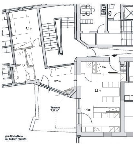

    Tara, ich habe mal etwas umskizziert, wie ich mir das vorstellen könnte. Basis ist, dass die Wand planunten 450 cm breit ist.
    So rein theoretisch würde mir allerdings ein echtes drittes Zimmer fehlen. Platz z. B. für ein Gästesofa oder auch fürs Bügelbrett in aufgestellter Form.
    Eingang jetzt so, dass eine Garderobe und ein hoher Schuhschrank Platz hätten. Daneben dann einen kleinen HWR mit Vorratsregal, Wama und Platz für Staubsauger, Bügelbrett, Wischer usw.
    Im Essbereich noch eine Nische (der Rest von der ursprünglichen Garderobe, wo man noch unauffällig einen Schrank integrieren kann.
    Dann Platz für einen großen Essbereich, Tisch hier mit 200x100 cm.
    Nachdem ich von meiner Küchenaufteilung ja sehr überzeugt bin, könnte ich mir hier auch eine Trennwand vorstellen, vom Essbereich her z. B. Glasvitrinen und ansonsten die 3 Hochschränke ;-) und ganz viel Platz. Schneller Zugang zur Terrasse.
    Anhand der eingezeichneten Maße siehst du, dass der Zwischenraum als Essbereich mit Durchgangsfunktion gar nicht geeignet sein kann. Die weiteste Strecke dort bis in den "Zipfel" sind ca. 320 cm. Dort daher ein breites Sofa (250x95 cm) mit einer kleinen Fernsehecke. Die Terrassentür dort habe ich umgesetzt.
    Das Bad war in seiner ursprünglichen Aufteilung auch supereng. Jetzt eine große möglichst bodengleiche Dusche, davor eine kleine Trennwand, an der gleich ein Handtuchheizkörper befestigt werden kann. Hoher Schrank und Waschtisch mit gut 120 cm Breite.
    Im Flur dann noch Platz für einen ca. 200 cm breiten Schrank, genauso im Schlafzimmer. Dort evtl. mal noch ein paar cm mehr.
    Bett mit äußerer Rahmenbreite von ca. 190 x Länge 215 cm eingezeichnet. Planoben evtl. noch eine Kommode. Planrechts könnte man vielleicht auch noch Kommoden stellen.

    Kerstin, ich staune immer wieder über deinen Blick. Das ist perfekt gelöst.*2daumenhoch**rose*
    Danke!
    Ich wüsste nicht, wo was zu ändern wäre.
    Wie hast du das mit dem Plan gemacht?
    Ich habe jetzt herausgefunden wie ich die Wände im PDF Dokument vermessen kann, aber wie kann ich Elemente löschen?
    Oder dann ins Grafikprogramm, dann wegradieren?
    aber wie bekommst du dann Möbel hinein?
    Du hast recht mit dem dritten Raum, aber dann sind die Wohnungen größer. Ist halt ne Frage des Preises und wieviel ist man bereit auszugeben.
    Die Zahlen, die man bekommt sind auch erst mal geschönt....da müssen wir uns auch noch mit auseinandersetzen...
    Interessant könnte höchstens die Abschreibungsmöglcihkeit nach§7i EStG Afa wegen Albau sein....

    Ich nehme immer ein Grafikprogramm wie Corel. Dort den Grundriss als Bild reinsetzen. Dann mache ich mir einen Kasten mit einem Maß, dass ich kenne ... hier die 450 cm. Der Kasten ist dann 45 mm breit und verkleinere/vergrößere die Grundrissgrafik solange, bis der 45mm Kasten an der 450 cm Wand paßt. Dann habe ich es maßstabsgerecht.
    Danach überdecke ich einfach die ungewünschten Architekteneinzeichnungen mit weißen Flächen und lege dann neu los. Weil ich die Grafik dann passend gemacht habe, kann ich mir Möbel wie Hochschränke dann maßstabsgerecht anlegen. In dem Fall 6x6 mm usw.
    Zum Schluß nutze ich die Maßfunktion von Corel und kann so ein paar wesentliche Maße herausmessen, damit man sich das besser vorstellen kann. Dann wird aus allem zusammen wieder eine Grafik gemacht :cool: Alles Klar ;-)
