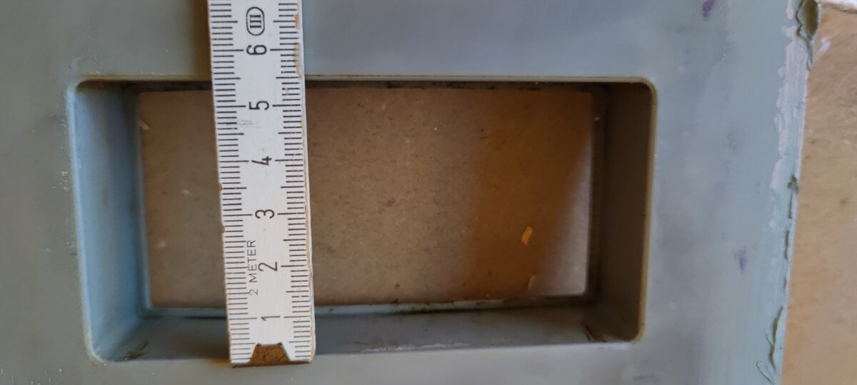

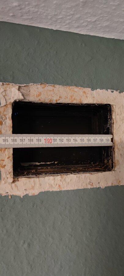

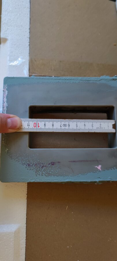

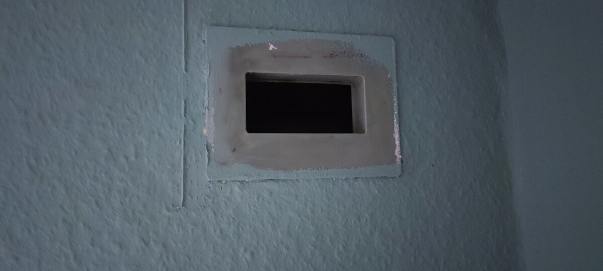

Hallo liebe Mitglieder ich bin gerade umgezogen und habe eine neue Küche eingebaut. Nun zum Problem es ist ein Anschluss für eine Abluft vorhanden aber ich weiß nicht was ich da für einen Wandanschluss brauche da diese Eckig sind und ich natürlich einen Runden Flexschlauch habe. Bilder mit Maßen sind angehängt. Danke schonmal für die Hilfe.
Und den Flexschlauch verwende bitte nicht. Glattes Rohr, egal ob eckig oder rund ist deutlich weniger leistungsmindernd.
