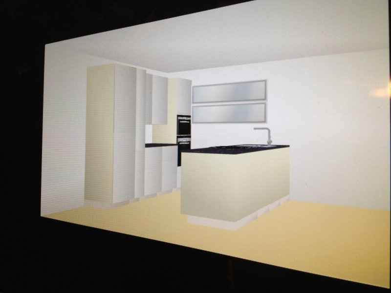

    Hallo liebe Forumuser
    Wir sind mitten in der Planung für unser neues Eigenheim. Es handelt sich hierbei um ein neues Haus in top Zustand.
    Wir reissen einige Wände raus um so grosse Räume zu erhalten.
    Wir haben keine Erfahrung in Sachen Küche. Könnt ihr euch unsere zwei Varianten anschauen und eure Meinung abgeben? Es geht nur um die Grundplanung. Wo wir dann den Ofen, Abwaschbecken etc. platzieren wissen wir noch nicht.
    Besten Dank für eure Meinungen und Argumentationen.

    AW: Umbau
    Zu deinen knappen Angaben ist schlecht antworten.
    Was soll alles in dem Raum untergebracht werden? Grundsätzlich würde ich für den 2-Zeiler plädieren, jedoch ist anscheinend der Durchgang momentan zu eng. Er sollte mindestens 100 cm betragen, im Ausnahmefällen können es auch einmal 90 cm sein.

    AW: Umbau
    Besten Dank für deine Antwort
    Es geht uns vor allem um die Form. bei der parallelen Variante wissen wir nicht wohin mit dem Toaster, der Kaffeemaschine und dem Wasserkocher.
    Bei der Variante zwei verliert man halt ein bisschen Platz durch die Ecken...

    AW: Umbau
    Du benötigst doch bei der Variante 2 nicht so viele Hochschränke. Du hast planrechts 3 und planoben einen 30er und 4 x 60er verplant. Da wäre doch auf jeden Fall Platz für deine Geräte.

    Vielen lieben Dank für eure Meinungen. ok Küchengeräte sind verstaut in einem Hochschrank. Was meint ihr, habe ich mit 2.70 Meter genug Arbeitsfläche? Es kommt ja dort ein Waschbecken und der Kochherd noch montiert. Wie würdet ihr die Anordnung mit Herd, Spühlbecken, Waschmaschine und Arbeitsfläche einteilen? Die Breite wäre 90 cm, damit man vom Esstisch her die Teller verstauen kann.
    Was den Durchgang betrifft so ist die Variante 1 angenehmer, würde aber bei der Variante 2 auch klappen.
    lg

    AW: Umbau
    Ich sehe genau so wie Mela. Wenn planlinks vor dem Treppenhaus die 3 Schränke = Hochschränke für die Küche sind, dann reicht es vollkommen, wenn in Variante 2 (die Prarallelzeilen) die planiere Wandzeile mit einem Hochschrank am jeweiligen Linken u rechten Ende ein Hochschrank ist, falls mehr als 3 Hochschrank an der Linken. Wand benötigt werden. Dann an der oberen Wandzeile mittig der 2 Hochschränken ein Kochfeld gesetzt wird. Spüle kann dann auf die vordere (Halb)Insel gesetzt werden.
    Ohne Massangaben kann ich auch wenig sagen. Kann. Ur erzählen, dass bei mir auch ähnlich Deiner 2. Variante ist, 2 Parallelzeilen, Hochschrankwand planrechts und Durchgang vom Wohnbereich zur offenen Küche neben der vorderen Halbinsel auch nur 90cm geplant ist. Höhere. Breite möchte ich wg Stauraumoptimierung echt nicht haben. Zwischen den 2Parallenküchenzeilen habe ich aber Gangbreite 110cm, weil wir eine Terrassentür zwischen den 2 Küchenzeilen haben. Unter 110cm wäre es bei uns mit der Terrassentür zu knapp, weil so eine Tür auch Rahmen braucht.
    Von den eingestellten Grafiken allein gefällt mir auch Variante 2 mit Parallelzeilen besser. Aber eben, besser kann man alles mit genaueren Massangaben beurteilen. Manche Architektenpläne täuschen einfach dermaßen, zB Puppenmöbeln provisorisch einzeichnen mit eingezogenen Stühlen am Tisch und dann liest man den Plan, wow einiges passt noch rein. (Allgemein als Bsp genannt, nicht Spezial auf Euch bezogen, um zu zeigen, warum genauere Massangaben wichtig sind)
    VG, H-C

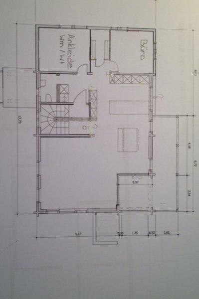

    Kannst du nicht mal einen lesbaren und ordentlich vermaßten Grundriss einstellen? Dann könnte man den Raum mal im Alnoplaner anlegen und eine Planung versuchen...

    Ich denke auch, ein lesbar vermaßter Grundriss wäre hilfreich, dabei bei den Fenstern Breite und jeweils Brüstungshöhe vermerken.
    Und dann ist mir noch aufgefallen:
    Brüstungshöhe des Fensters (in cm) : 130
    Fensterhöhe (in cm) : 80
    Raumhöhe in cm: : 215
    Ist Unterkante Fensterbrett wirklich 130 cm von Oberkante Fertigboden entfernt und das Fenster nur 80 cm hoch?
    270 cm für Kochen UND Spüle halte ich für arg wenig Platz, insbesondere, wenn auch gemeinsames Kochen vorkommt.
    HCs Idee, in einem 2-Zeiler planoben rechts und links Hochschrank und in der Mitte das Kochfeld wäre schon sehr praktikabel. Denn, die meiste Zeit verbringt man ja beim Vorbereiten und da hätte man mit der Spüleninsel dann viel Platz auch zu zweit schön vorzubereiten. Dies insbesondere im Hinblick auf die Raumhöhe von NUR 215 cm. Wenn da über einer Halbinsel noch eine DAH hin soll und Abluftführung nach außen, dann wirkt dieser Bereich leider gar nicht mehr großzügig.
    Es wäre wirklich gut, wenn man den Raum im Alnoplaner samt möglicher Abluftführung etc. mal nachbilden kann. Dann kann man auch sehen, welche Planung dem Raum besser steht. Nur Grundrissbetrachtungen helfen da nicht immer weiter.

    Hallo, im Anhang nun die Vermasste Küche, ich hoffe das reicht aus?

    Ja Kerstin, das Fenster beginnt auf einer Höhe von 130 oder 125 cm und endet kurz unterhält der Decke. 80 Hoch und 150cm breit ist wohl bereits ein flottes Fenster oder nicht?

    Sind das noch Rohbaumaße? Oder Fertigwände?
    Was für Fenster sind planrechts unterhalb der Halbinsel zum Balkon hin?
    Ihr habt die Wände ja immer komplett von Wand zu Wand verplant. Habt ihr euch schon mal Gedanken um die Positionen von Lichtschaltern etc. gemacht?
    Leider sind nicht alle Wände vermaßt.
    Wird die Fußbodenheizung jetzt erst eingebaut? Ich frage wg. Wasserposition. Dies ist vermutlich ja wohl auch der Grund für die geringe Deckenhöhe von nur 215 cm - oder?

    zum balkon hin ist eine türe 70 breit. diese befindet sich direkt hinter der insel.
    ja die wände sind etwas verplant, wird noch geändert.
    wegen der höhe, so ist dies, weil es sich um ein neuertumhaus handelt. diese haben nicht ein höheres mass. fussbodenheizung + aufbau kommt 3cm höher als vorher ohne fussbodenheizung.

    Kannst du denn vielleicht den Grundriss ohne die Möbel mal komplett vermaßen? Auch die Fensterseite und da jeweils die Brüstungshöhe hinschreiben.
    D. h. die Raumhöhe wird noch niedriger? Nur 212 cm? Oder sind die 215 cm schon Endmaß?
    EDIT:
    Hast du schon Vorstellungen wo die Abluft aus dem Gebäude geführt werden soll?

    Unabhängig von der Küchenplanung: ist der Hauseingang zwischen Ankleide und Büro? Wenn ja: dieser Schlauch ist extrem unpraktisch, sehr beengend und nicht einladend, wenn man mit Einkaufstaschen, mit Koffern, nass, zu mehreren, Gäste oder auch alles auf einmal ins Haus kommt/kommen.
    Muss der Wama/Trocknerraum wirklich so groß sein? Oder könntet ihr die Trennmauer zwischen die zwei schmalen Fenster setzen (sieht für mich jedenfalls nach solchen aus)? Die Tür dorthin dann mittig in der Wand, in den Flur öffnend.

    Annette, der Eingang ist von der Treppe. In den handschriftlichen Zeichnungen soll der kleine Raum planoben wohl eher noch eine Abstellkammer sein. In Beitrag 14 sind noch 2 PDF-Dateien vermaßt ... da fehlt dieser Zwischenraum ganz.
