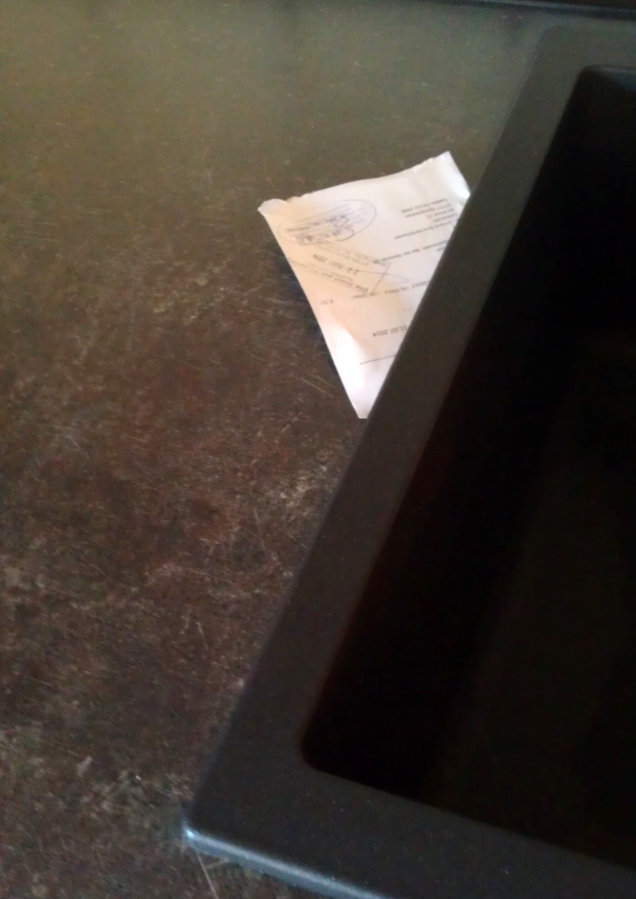

heute hab ich in unserer relativ neun (Ende April) Küche aus Versehen einen ordentlichen Schwall Wasser neben die Spüle gekipt. Schnell alles aufwischen und so - klar. Tür Spülenunterschrank geöffnet zwecks Trocknung ein paar außen runtergelaufener Tropfen am Anschlag - und was sehe ich: es läut Wasser innen im Unterschrank runter, weil es zwischen Spüle und APL einfach durchläuft. erst mal alles gerocknet.
Dann hab ich einen Zettel genommen und ihn an der Seite zwischen Spüle und Arbeitsplatte geschoben - kein Problem, er kam zwischen Spüle und APL im Schrank wieder raus :-(
Hab nun mal so rundrum mit meinen sehr dünnen Fingernägeln gefühlt - an dieser linken Seite ist richtig viel Platz, überwiegend ist aberwas dazwischen / dicht, ich vermute dort ordentlich geklebt.
"Mein" :kfb:ist erst morgen wieder da und wird mich dann zurückrufen.
Also: Es ist eine Franke -Spüle, der Ausshnitt der APL ist mit diesem Silberband beklebt und ich dachte, so eine Spüle wird verklebt. Scheint ja auch so zu sein, aber eben nicht richtig.
Was werden die nun wohl machen? OK ist das ja wohl nicht - siehe Bild?

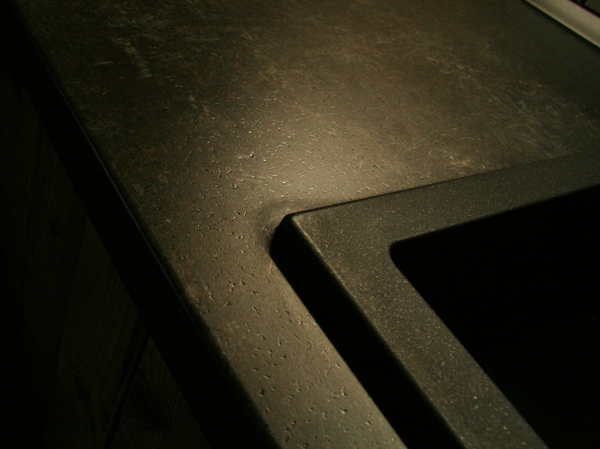

So, ich hab die Fuge und den Quellschaden fotografiert.
Aus der richtigen Richtung und mit der rictgen Beleuchtung gin das doch ganz gut.

So - ich war im Küchenstudio . Der Monteur hatte schon berichtet, dass es die Aufquellung gibt und angekündigt, dass ich mich melden werde. Und es gab überhaupt keine Diskussion: neue Arbeitsplatte bzw. zwei, weil die beiden Teilstücke verklebt sind.
Zitat: "Ist doch keine Frage. Ihr sollt doch ne schöne Küche haben." Wird erst im September geliefert wegen Werksferien und so, aber wir sind eh 5 Wochen weg bis Anfang September. Dann haben wir uns noch ne Viertelstunde über Urlaube in Skandinavien unterhalten.
Ich mag mein Küchenstudio. Sie haben da zwar Mist gemacht mit dem Spüleneinbau, aber sie bringen es klaglos in Ordnung. So lob ich mir das.
