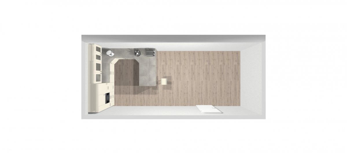

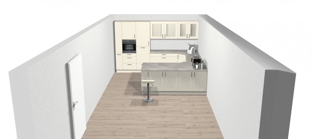

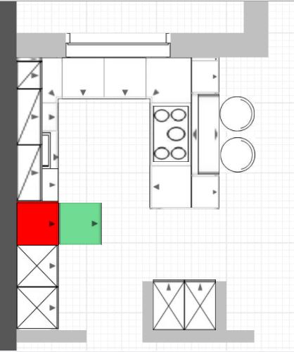

Hallo liebes Forum. Wir bauen ein Fertighaus in Holzständerbauweise neu, Grundrisse stehen grds., Abnahme Architekt respektive Bauantrag steht allerdings noch aus. Von einer Änderung der Grundrisse in Bezug auf Küche / Wohnzimmer gehen wir aktuell nicht aus.
Unsere Wünsche:
- hoch eingebauter Geschirrspüler und Backofen
- Induktionskochfeld (bevorzugt mit intergriertem Abzug)
- Bartresen oä. mit 2 Barhockern (bspw. Kaffetrinken)
- ordentliche Spüle (die ständig verkalkte Edelstahlspüle nervt) und darunter Bio- / Restmüllorganisation
Chefin und Frau des Hauses will Hochglanzfronten, ich lieber Landhausstil mit dezenten Applikationen.

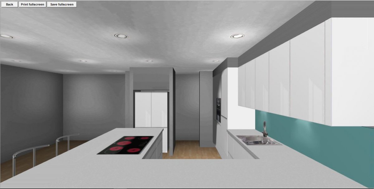

Waren bisher nur in einem Küchenstudio um uns mal ein paar Anregungen zu holen. Daraus resultiert diese selbst gemachte Skizze aus dem Nolteküchenplaner als erste Idee.
Der Side-by-Side Kühlschrank ist bereits vorhanden und soll mitgenommen werden. (Stellplatz rechts unten beim Vorsprung)

Hallo und :welcome:!
Kannst du bitte noch genau angeben, welchen SbS ihr habt, also genaue Maße, gerne auch zur Herstellerseite verlinkt.
Was ich in jedem Fall umgehen würde sind Eckschränke und absolut solche die auch noch die Ecke abschrägen. Wie willst du da in der Ecke hinten ran kommen und die Arbeitsplatte wischen?
Zum Stil: Hochglanzfronten bekommt man mit Holzarbeitsplatte landhäusig und bei Landhausfronten funktioniert es umgekehrt, man nimmt eine kühlere Platte und das Layout moderner. Ich frage mich ja immer gerne, ob ich das Putzen möchte und das ist meine Frage an Landhausfronten, ob man sich das wirklich antun möchte gegenüber einer glatten Front, die man einfach schnell gewischt hat?
Vom Layout her würde ich einen Zwei-Zeiler planen. An der Wand rechts und links HS, in der Mitte eine Nische fürs Kochfeld und parallel eine Spülen-Halbinsel (wenn Sitzplätze dann richtige, d.h. auf der Rückseite der Halbinsel müssen dann die US ausgespart werden, damit Platz für die Füße ist).
Den SbS würde ich in den Technikraum versenken.
Ihr solltet euch auf alle Fälle noch mal Gedanken über Abstände machen. Der geplante Durchgang (75-80cm?) wäre doch recht eng.
LG Anke

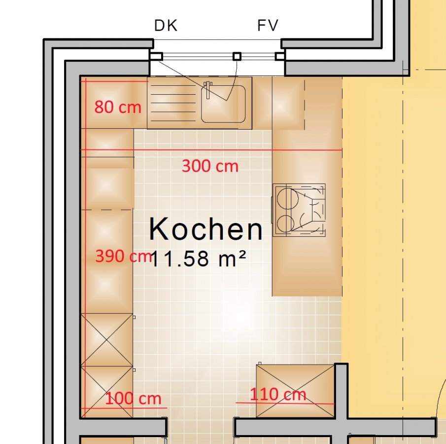

hast du einen vermaßten Plan?
Die 390cm planlinks können auch 400cm werden? Passt optisch besser

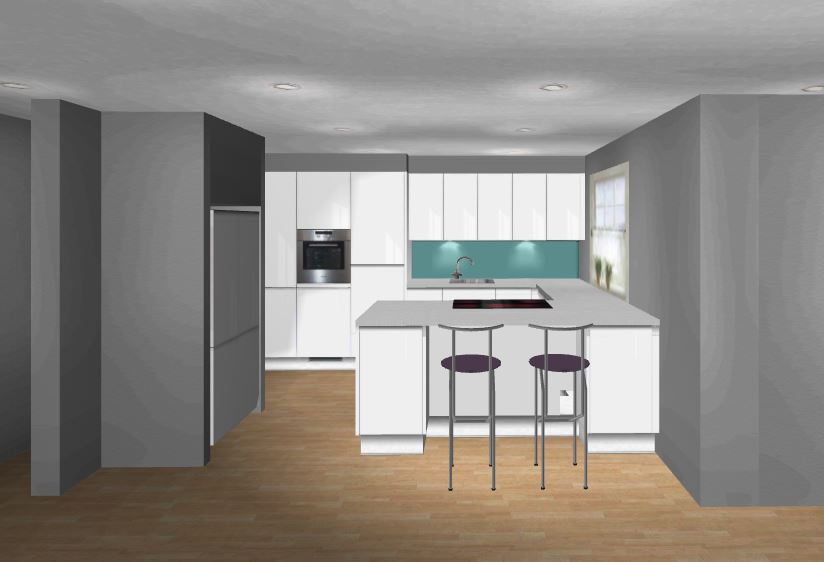

Hallo. Sorry, im Zuge Bauvorbereitungen und Beruf waren die letzten Tage so stressig, dass ich das Küchenthema glatt vergessen habe. Gern zu euren Fragen:
1) Wir haben einen noname Side by Side von Medion, 90cm breit, 65 cm tief (+ Abstand Wand). Die Nische mit der vorstehenden Wand hat ja 110 cm aktuell, da sollte der SbS problemlos reinpassen. Die Türen öffnen in den Maßen, ich brauche also keinen zusätzlichen Abstand um die Türen zu öffnen.
2) @anke ... mit der Ecke meinst du die Ecke links oben? Die Ecke rechts oben ist schon für den Kaffeevollautomaten angedacht. Die Ecke links unten hätte ich als Mann jetzt nicht so dramatisch empfunden, fände es eher ärgerlich den Stauraum zu verschenken. Iwo muss der Thermomix der Frau hin, da hätte "ich" den hingepackt.
3) Bei der Frontengeschichte sind wir weiter. Frau hat sich erwartungsgemäß durchgesetzt, es werden glatte Hochglanzfronten, nicht meine gewünschten "abgesetzten". Dafür konnte ich mich beim Bodenbelag durchsetzen, siehe beigefügtes Bild. Ähnlich diesem Bild würden wir aktuell einen Farbsplit (graue Schränke o. Oberschränke hinten, weiße vorn) bevorzugen. Die Variante Landhausfronten hat sich erledigt. Arbeitsplatte entweder dekorativ Holzlook, oder heller Steinlook. Das ist dann jetzt auch schon eine recht konkrete Wunschvorstellung, mit der wir beide gut leben können (Geschmäcker sind ja verschieden).

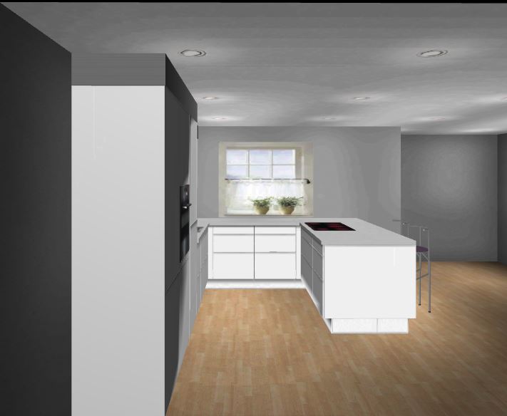

Den SbS kriegen wir definitiv nicht mehr in den Technikraum, das ist auch unumstößlich. Durch Azi und Duschbad unten kann man da am Grundriss nichts Sinnvolles mehr machen, im Technikraum ist jeder Zentimeter verplant.
Am Zweizeiler stört mich, dass massig Stauraum verschenkt würde und die Spüle wünscht die Frau unter dem Fenster (das auch extra daraufhin eingeplant wurde).
Geht auch noch die zweite Schrankreihe (für Sitzpätze) verloren und fehlt der Stauraum an der Fensterseite, hätten wir effektiv weniger Stauraum als heute, mit dem wir ob des ganzen "Zeuchs" der Frau schon heute nicht hinkommen.
Anke Stüber post: 489791 hat gesagt.:
Vielleicht unterschätze ich das, werd ich mit der Frau noch mal besprechen.
Stand heute sind die 390 fix. Haben morgen den letzten für solche Dinge noch verfügbaren Architektentermin, gehe aber davon aus, dass es 390 bleiben werden.
Die Nische rechts oben im HWR ist als abgetrennte Minispeisekammer geplant. Da noch mal 10cm weg, wäre kaum noch Nutzwert gegeben. (dann killt mich meine Frau)
Zudem müsste die Wand wohl statisch berechnet werden, was ggf. nicht (mehr) kostenneutral um 10cm verschiebbar wäre.

Rechnet man insgesamt 3cm Verputz planoben und planunten ab, bleiben 387cm.
Von planobenbeginnend
65er totes Eck
40er US
60er US mit Spüle
40er US
2cm Sichtseite wegen GSP
60er HS mit GSP
60er HS mit BO
60er HS
2cm Blende
ergibt 389cm.
Wegen der Sichtseite für den erhöht eingebauten GSP fehlen 2cm. Es wird knapp, hoffentlich sind die Wände gerade, der Verputz nicht zu dick und die Sichseite nur 16mm stark. Vielleicht kann man das tote Ecke noch etwas verkleinern, kommt auf die Griffe bzw Griffleisten an.
vor dem Fenster 2 x 60er US, die Halbinsel nach dem toten Eck 1 x 90 und 1 x 60er US.
