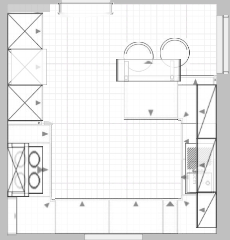

wir planen eine neue Küche. (Das Haus ist jetzt 20 Jahre, zählt wohl eher noch zu Neu als Altbau) Nun haben wir eine Küche geplant bekommen und sind uns überhaupt nicht sicher, ob dies so sinnvoll geplant ist. Folgendes:
Zur Zeit befindet sich die Spüle (neue Küche) wo sie jetzt auch geplant ist. Wir sind aber bereit die Anschlüsse auch zu verlegen, da die Fliesen sowieso neu gelegt werden und der Heizungsraum (neue Anschlüsse dann durch die Decke) direkt unter der Küche liegt.
Wir benötigen nicht zwingend eine Kochinsel, (ich hab Befürchtung, dass bei dieser Planung die Küche zu überfüllt ist) Wir benötigen aber viel Stauraum und möchten den Platz in der Küche, da sie nur als Kochküche genutzt wird und nicht als Aufenthaltsraum, optimal nutzen.
Die Kochinsel habe ich nachträglich in den Plan gezeichnet, da dieses mit dem Programm nicht möglich war. (ich hoffe ihr kommt klar damit)
Am Ende der Kochinsel hat sie die Arbeitsplatte hinausgezogen um Sitzgelegenheit für 1-2 Personen zu schaffen (ist nicht zwingend notwendig) Der Herd ist ein Gasherd (90 cm)

mal den Grundriss reinstell...

Laredo,
die Insel in der Mitte geht gar nicht ... viel zu eng, wenn der Backofen auf ist, kannst du nicht mal einen Schritt zurücktreten.
Wer ist denn Hauptnutzer der Küche ... die 166 cm oder die 186 cm ... oder gleichberechtigte Nutzer? ;-) Warum? Ich denke an 2 Arbeitshöhen, um beiden gerecht zu werden. Denn 91 cm sind für 186cm große Personen auch nicht die wahre Freude. Ich habe mit 180 cm 98 cm Arbeitshöhe .

166 und 186, das erfordert etwas anderes als 186 und 191 (z.B.) :-). da sind für 166 die 91 schon passend.
Für eine Insel ist das zu eng.
Habt ihr schon mal über ein U nachgedacht?
Wie ist es denn jetzt? Und was mögt ihr daran, und was nicht?
LG, Menorca

Hallo laredo,
das mit deiner Insel ist defintiv zu eng. Du solltest nach anderen Lösungen suchen, und Dich davon verabschieden.

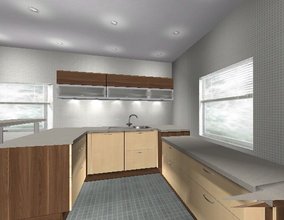

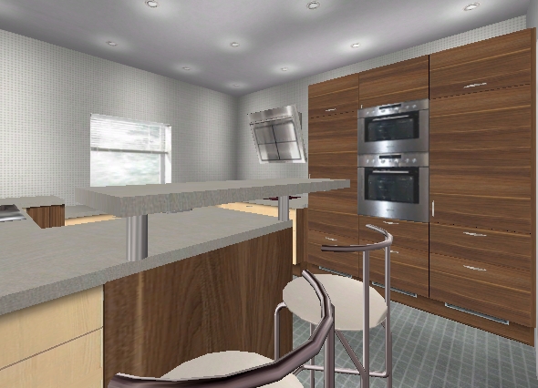

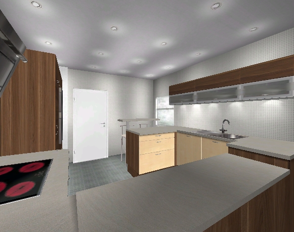

Hallo Laredo,
ich habe mal die Planung zu einer Art G gemacht ;-)
- Hochschränke mit Kühlschrank, Backofen/Dampfgarer/ TK-Schrank
- dann den ersten Bereich in Arbeitshöhe 86 cm ... mit dem Kochfeld und an der langen Wand mit 75 cm tiefen Unterschränken. Das geht auch für deinen Mann
- unter dem Fenster geht es noch mit 86 cm Arbeitshöhe und breiten Auszugsunterschränken weiter ... dein Schnippelplatz.
- Ab der Ecke wird es dann höher ... ca. 99 cm. Da kommen Spüle und Spüma und über Eck dann noch ein wiederum 75 cm tiefer und 90 cm breiter Auszugsunterschrank. In die tote Ecke von der Rückseite ebenfalls ein 75 tiefer Auszugsunterschrank, allerdings nur 60 breit. Dieser Schenkel erhält dann wieder Licht vom anderen Fenster, hat aber die Arbeitshöhe 99 cm ... also, der Schnippelplatz von deinem Mann ;D;D
An dem kleinem Schenkel vom G findet dann noch ein Bartresen seinen Platz.
VG
Kerstin

Cookie, ich gehe davon aus, dass Du meinen Beitrag gelesen hast. Ich habe mich mit dieser Kochinsel noch gar nicht angefreundet, deshalb auch den Grundriss hier eingestellt und auch Bedenken angemeldet. Ich hatte mich nur gewundert, dass ein Küchenberater, dem ich mehr fachmännisches Wissen zutraue als mir, schon gar nicht auf diese Idee kommt. Ich bin mittlerweile schon am umplanen. Mal schauen, was dabei rauskommt. ;-) Kann nur besser werden.

Hallo Kerstin,
also erst einmal vielen lieben Dank für Deine Planung. Ich finde Deine Idee richtig gut. So hat man wenigstens Bewegungsfreiheit und fühlt sich nicht so eingeengt beim Arbeiten. Der Schnippelplatz für meinen Mann ;D ist auch sehr gelungen. Ich werde mich nun mal in Ruhe damit beschäftigen und Bewegungsabläufe durchgehen.
