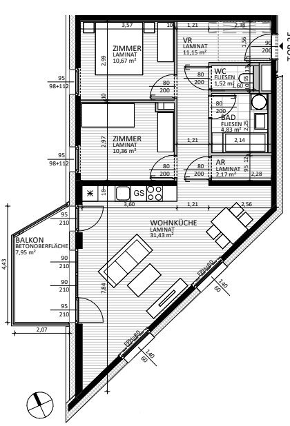

Für mich ist die Küche laut Plan zu klein. Ich habe Platz: 3,60m. So wie der Grundriss mit den Möbeln gezeichnet ist, werde ich es nicht einrichten. Ich weiß nicht, warum sie es so gebaut haben, dass beim Balkon links und rechts zwei Türen sind. Leider kann ich das nicht ändern.
Zurück zur Küche. Für mich gilt es vorerst folgende Frage zu klären:
L, U oder Insel. Ich will in den Raum mit der Küche hineingehen, da ich den Freiraum, wenn ich in die Wohnküche komme direkt rechts nach der Küche nutzen will. Habe aber leider überhaupt keinen Plan, was die richtige Weite wäre. Erstens in Sachen sinnvolle Erstellung der Küche un zweitens in Sachen die Küche soll nicht bis zur gegenüberliegenden Wandschräge gehen. Zudem will ich bei einer Insel nicht zu nah an der Balkontür sein. Beim Einzeiler sind alle Anschlüsse vorhanden. Eine Strom/Wasserüberleitung zur Insel stelle ich mir nicht so einfach vor (Boden wird schon verlegt sein). Bei einem L kann ich mir das vorstellen. Folglich stelle ich mir eine Platzierung von GSP, Kochfeld, etc. relativ einfach vor und bin hier "frei", sofern nicht auf der Insel.

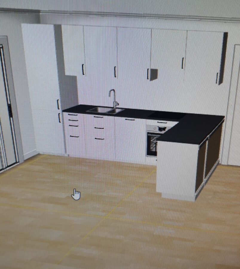

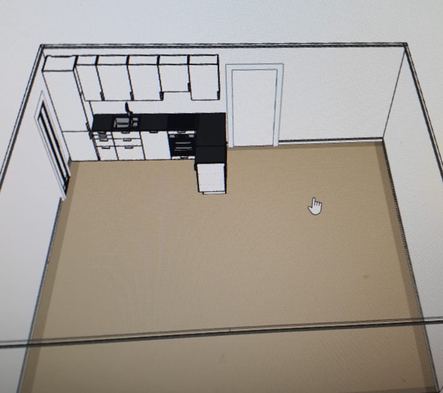

Zum Ikea Screenshot: Meine erste geplante Küche, juhu. :-) Trotzdem noch lange nicht zufrieden. Ich habe mir direkt danach die Frage gestellt, ob es sinnvoll wäre, Kühlschrank, hochgebauter Ofen und Apothekerschrank nach einander zu Reihen, damit ich danach auf mittlerer Höhe alles frei habe. Und die drei oben genannten, welche vom Boden bis "zur Decke" gehen im Eck stehen habe.

Wenn Du mehr Stauraum wünschst würde ich Seitenschränke mit Kühlschrank, BO, Vorratschrank evt. auch Gerätegarage an die Wand planobenrechts zu positionieren. Dann könnte es halbwegs klappen.
Ich würde einfach die beiden Zeilen möblieren, ganz ohne Halbinsel.

Da du aber allein einziehst und wenn geplant ist, dass du auch weiterhin allein oder maximal zu zweit dort wohnst, dann würde ich mir überlegen das Wohnzimmer ins untere der beiden Schlafzimmer zu verlegen und den dreieckigen Raum als Küche und Esszimmer (vielleicht noch mit ner Arbeitsecke wenn erforderlich) zu nutzen.
Mit dem L welches du dir überlegt hast schaffst du dir eine Engstelle die in dem dreieckigen Raum wirklich schwierig zu handhaben wäre.

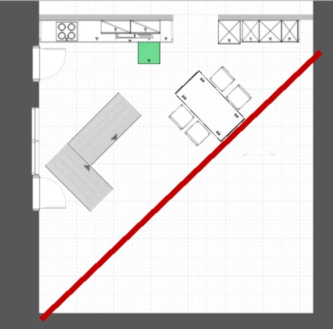

Was wäre wenn man vor die Küchenzeile Plan oben links noch eine Insel stellen würde? Und dann da gegenüber den Essplatz und rechts in dem Raum die Couch mit Fernseher? Kann aber sein dass der Platz nicht ausreicht.
Evelin
14.195
Perth, Australien
hatte ich auch gedacht, wird aber wahrscheinlich nicht passen.
Wie groß soll denn die Couch werden?

wo ist eigentlich die WAMA?
Raumhöhe 230cm?
Sorry, falsch. Es steht ca. 250cm.
Das kann ich mir auch gut vorstellen, somit wäre es beim Esstisch auch immer heller und rechts der Fernsehbereich mit Couch. Meine aktuelle L-Couch ist 275x195, ich würde mich ungern von ihr trennen, aber ja. Das ist wohl zu groß...
Ein Tisch wäre denke ich 180x90
Also von meinem ersten Gedanken "L" raten so gut wie alle ab, da man sofort zu weit in den Raum hinein kommt.
Vielen Dank für eure ersten Inputs!! :-)

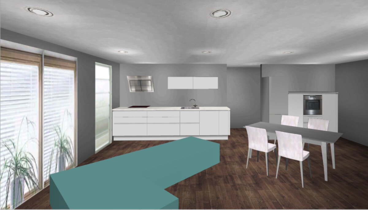

irgendwie sowas
planoben links 2 x 100er mit 60er Kochfeld,60er Spülen US, GSP, 30er US, Deckseite
Planoben rechts Solo KS, 45er, 60er mit BO, 45er, als Highboards.
OS nach Wunsch

genau so wie Evelin es umgesetzt hat, habe ich es auch angedacht. Das gibt Stauraum und der Raum bleibt nutzbar
