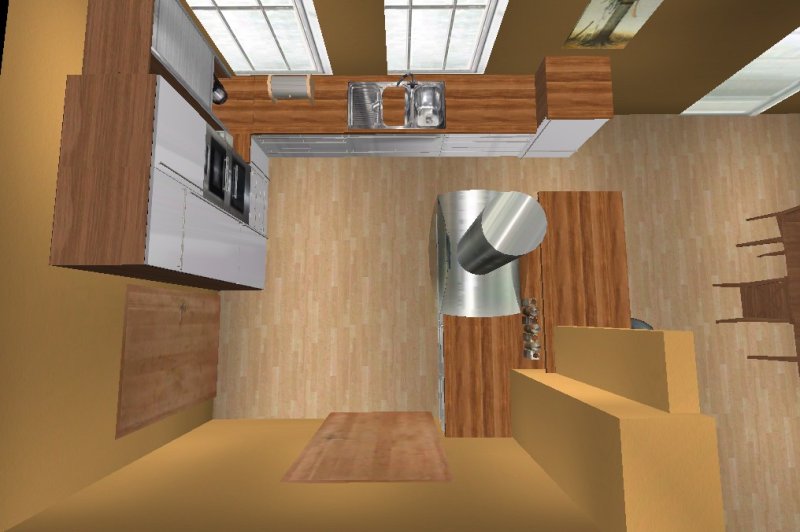

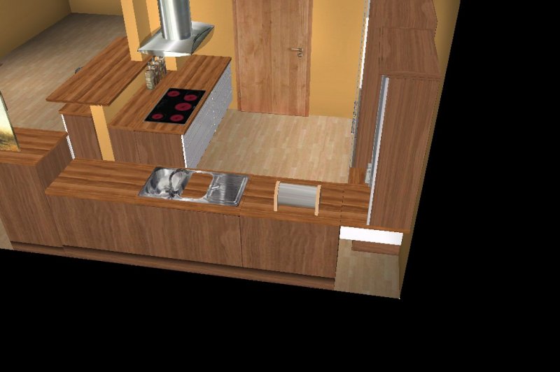

AW: Neue Küche in Bruchstein-Haus
Hallo Samy,

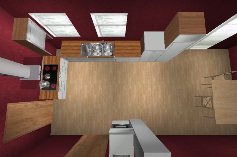

danke für den superschnellen und freundlichen Willkommensgruß! Ich freue mich sehr, hier bei euch zu sein!
Ja, du hast recht, als ich die Dateien hochgeladen habe, war ich selbst überrascht, dass ich keine Bilder sehen konnte. Da war ich wohl etwas vorschnell und habe, trotz des Lesens der Alnohilfe hier bei euch, schon wieder vergessen, dass ich alles als Vollbild speichern musste. Sorry!
Für den nächsten Versuch habe ich fast alle Dateien aus verschiedenen Perspektiven aufgenommen, das erscheint mir doch ein bisschen zu viel und unübersichtlich. Daher nehme ich nur meine letzte Aufstellung. Ihr dürft auch alle sehen, aber ich möchte nicht so ein Durcheinander verursachen.
Bei der Überschrift hab ich ja nun auch nicht unbedingt ’nen geistigen Höhenflug gehabt, stelle ich gerade fest.
Die Skizze vom Grundriss scannt unser Drucker immer erst als pdf. Ich hoffe mal, dass alles gut zu lesen ist, sonst mach ich das noch mal neu.
Ich freu mich schon so riesig auf diese neue Küche, da macht das Planen richtig Spaß! Alles habe ich mit dem Planer allerdings nicht hinbekommen, die Spüle widersetzt sich bisher noch hartnäckig meinen Anstrengungen, ohne Arbeitsplatte im Becken zu erscheinen. Da muss ich noch ein bisschen üben.

Ich habe mir einmal deinen Plan 6 angesehen.
Folgendes ist mir aufgefallen:
Das Kochfeld ist zu nahe am Rand, der Abstand sollte minestens 30 cm betragen, damit keine Töpfe herunter gerissen werden können.
Das Sitzen an der Theke mit Unterschränken ist meiner Meinung nach unbequem da keine Beinfreiheit vorhanden ist.
Warum überhaupt eine Theke, wenn der Tisch direkt daneben steht? Eine überstehende Arbeitsplatte wäre sinnvoller und du hättest eine große Arbeitsfläche.
Der Rolladenschrank sollte direkt an die HS anschließen. Bei einer Ecke brauchst du immer einen Abstand von ca. 5 cm damit sich die Schränke öffnen lassen.
Dann bitte ich dich, die Arbeitshöhe zu ermitteln, denn sie kommt mir reneuiv niedrig vor.
Ich finde den Durchgang zwischen Halbinsel und Spülenzeile zu eng. Die knapp 70 cm reichen gerade, um die Klappe der GSP richtig zu öffnen.
Ich sehe im Hochschrank auch ein zweites Heißgeräte neben dem Backofen ... was soll es sein? Mikrowelle oder Dampfgarer? (Steht nicht in der Checkliste, daher die Frage)
113653d1370293752-neue-kueche-in-bruchstein-haus-kuechenplan-6-von-rechts-nach-links.jpg
Kühlgerät bis 158 cm ... reines Kühlgerät mit kleinem TK-Fach oben? Und größerer TK dann im HWR ?
__________________________
Abluft soll dann wohl nach planlinks nach außen geführt werden. Hier muss man gucken, wie das funktionieren kann, denn es wäre wohl nicht so gut im Bereich des Fenstersturzes rauszukommen.

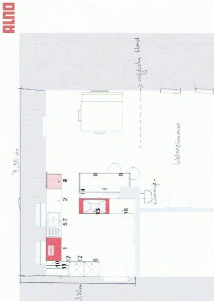

Hilfreich wäre ein Gesamtgrundriss .. der Raum ist nämlich nicht so einfach. Evtl. könnte man etwas vereinfachen, wenn die Tür vom Flur? weiter nach planunten käme. Und es eine Schiebetüre würde.

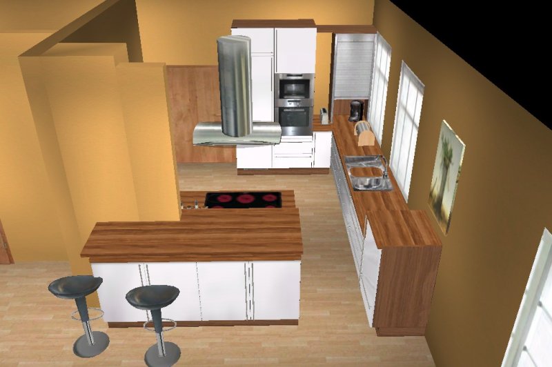

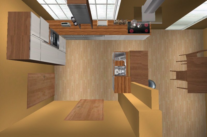

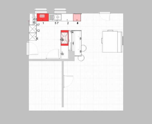

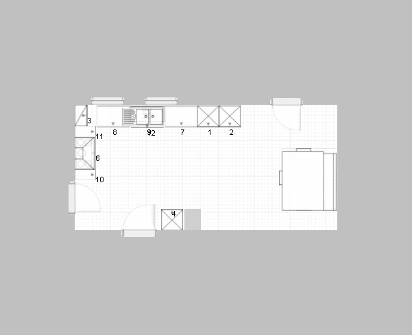

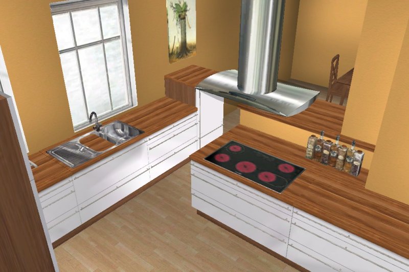

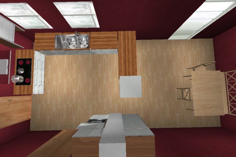

Guten Morgen,
entschuldigt bitte, dass ich mich so lange nicht gemeldet habe, wir haben in unserem landwirtschaftlichen Betrieb zur Zeit 'ne ganze Menge zu tun.:-[
Vielen Dank an conny, mela und kerstin für eure tatkräftige Unterstützung!!:rose: So manches ist mir gar nicht aufgefallen bei meinen Planungen.
In der Planung habe ich einen Spülenunterschrank verwendet und ein Stück Arbeitsplatte aufgesetzt, weil ich neben der Abtropffläche immer das Loch vom Spülenschrank sehen konnte. Leider sieht man jetzt deshalb jetzt die Platte.
Die Theke sollte ein Übergang zum Eßbereich sein, so etwas fand ich schon immer toll und die Kinder haben auf meinen Vorschlag mit Begeisterung reagiert. Also hab ich versucht dieses Ding irgendwie zu integrieren. Die Schränke darunter sollen das komplette Geschirr aufnehmen. War allerdings selbst im Zweifel, ob man gut sitzen kann, oder noch an die Schränke heran kommt, wenn die Platte nach vorn verlängert wird. Die überstehende Arbeitsplatte habe ich in anderen Küchenplanungen hier auch gesehen...weiß noch nicht so recht, ob mir das gefallen könnte.
Zu Anfang hatte ich die Spüle anstelle des Kochfeldes, den Geschirrspüler in der Ecke vorm Kamin. Dann war kein Platz mehr zum Schneiden, Vorbereiten, etc., außerdem soll im Spülenunterschrank ein großer Auszug für den Abfall, Spülmittel, Putzlappen, usw. untergebracht werden. Ich hätte also alle Schnippelabfälle durch die Küche dorthin tragen müssen. Bild und Grundriss aus Plan 3.
In meinem ersten Plan habe ich aus dem Grund re und li Platz neben dem Kochfeld zu haben, 30er Unterschränke gestellt, die ich aber eigentlich gar nicht will. Ich möchte liebend gerne nur breite Unterschränke mit Auszügen, am liebsten 90er, würde mich auch zu einem 80er überreden lassen, wenn's denn sein muss;-).
Rolladenschrank neben HS? Brauch ich für den die 5 cm Platz zum Öffnen?
Das war sowieso so 'ne Puzzleecke. Ich musste schon schmunzeln, als ich hier die ersten Planungen sah und lesen musste, dass Eckschränke unpraktisch sind. Ich mochte diese Dinger auch nicht so recht und habe nach dem Mammutthread darüber auch die Sache mit dem Platzgewinn für andere Schränke verstanden.
In einem Küchenstudio war ich mal nur so zum Gucken (bevor ich hierher kam) und was wurde mir da wärmstens empfohlen....? Der LeMans ! Ich dachte sofort, sooo viel Platz im Schrank für so'n kleines Rausziehdings?
Es gab mal von Zeyko einen Diagonaleckschrank, der vorne in der Breite der Tür gerade war und dadurch einen größeren Durchmesser im Regalboden hatte. Weiß nicht, ob's den noch gibt, sie zeigen auf der Zeykoseite ja nix dazu.
Also das mit den HS war auch nicht so einfach, ich möchte den Backofen nicht allzu hoch und darüber ein Klappfach für meine Mikrowelle , dass sollte auf dem Bild dargestellt werden, hab aber einen mit eingebauter Mikrowelle erwischt.
Der Nischenmass, dass der Kühlschrank braucht ist bis auf den mm genau 145cm. Oben ist Kühlschrank mit Gefrierfach und unten ca. 60cm hoch ein Nullgradfach. Die Türen sind einzeln zu öffnen. Der ist schon 15 Jahre alt, so getrennt gibt's das heute nicht mehr, leider. Die Größe reicht uns, haben ja noch eine Kühltruhe mit 331 l Inhalt.
Ja, das mit dem Fenstersturz war mir gar nicht so klar. Ich seh mir das noch mal vor Ort an, wieviel Platz genau zwischen Fenstersturz und Decke ist. Und ehrlich gesagt, finde ich das Kochfeld an der Stelle sehr schön, dazu gehört ja nun mal zwangsläufig dieser Abzug, aber mitten im Raum gefällt der mir gar nicht, würde aber an anderer Stelle wenig Sinn machen.:rofl: Dann hab ich keine Ahnung, ob dieses Teil auch wirklich alles abzieht, denn um die Ecke soll unser Kaminofen stehen. Und in einem Flur gibt es einen (noch) offenen Kamin.
Diese beiden Türen sind aber auch zu blöd. Die zum Flur hab ich mal weggeplant und einen Aufschrei der Familie geerntet, weil die Küche nur durch den HWR oder das Wohnzimmer zu betreten wäre. Find ich auch nicht so brauchbar. Also sollte die Tür bleiben.
Aber Schiebetür....? würde heißen Tür austauschen. Ich erkämpfe mir gerade mühsam diese neuen Türen (die haben noch so neue Kassetten als Schloß - herrlich), Mann und Kinder wollen neue Türen, ich will die neuen und habe angefangen die endlosen Lackschichten mit dem Heißluftfön zu bearbeiten.
Die Pläne 1 und 2 haben keine exakten Maße, da hab ich noch nicht genau ausgemessen, wollte aber unbedingt schon anfangen.:-X :rolleyes: ;-)
Ich hoffe ihr steigt durch mein Durcheinander durch, ich verliere schon fast den Überblick.
Plan 6 jetzt noch mal mit dem Alno -Grundriss (hab's geschnallt:cool:)
Danke für euer Interesse und eure Mühe :clap:
Es grüßt
Petra
Ach, nu hab ich den Gesamtgrundriss vergessen.
Meinst du einen vom ganzen Haus? Den muss ich erst zeichnen, es gibt bei unserer Kreisstelle nirgendwo einen Plan von diesem Haus. Der Vorbesitzer hatte auch nix.
Wir machen noch Fotos vom Innenraum und eine Zeichnung des Grundrisses. Weiß noch nicht, ob ich das heute schaffe, der Grundriss ist etwas kompliziert.
Hallo Petra,
ja, das wäre schade. Aber vielleicht kann man auch aus den neuen Türblättern Schiebetüren machen. Aber, wichtiger wäre wirklich ein Gesamtgrundriss bzw. zumindest mal den Bereich vor der Küche und Ess/Wohnraum. Ein paar Maße dabei wären auch nicht schlecht.
Handskizze reicht völlig.
Mit der F4 Zaubertaste, kannst du die APL über dem Spülenschrank, in der Größe anpassen. ;-) ... und bitte lade zu jeder Planung, auch die KLP und Pos Datei mit hoch.
Petra, wir würden dir gerne weiter mit deiner Küchenplanung helfen!
Der Gesamtgrundriss kann auch gerne eine Handskizze sein. Hauptsache wir sehen, wo die Türen hinführen und wieviel Platz der Gesamtraum hat.
Du sagst, die Alnoplanungen 1 + 2 haben noch keine korrekten Maße? Aber in Plan 6, der mit der Kochhalbinsel, stimmen sie dann, so dass wir mit diesem Plan weitermachen können?
Als Richtwert: zwischen zwei Zeilen oder Zeile/(Halb)Insel sollten wenigstens 90cm Platz sein.
