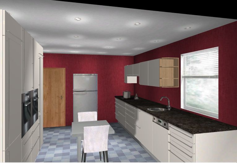

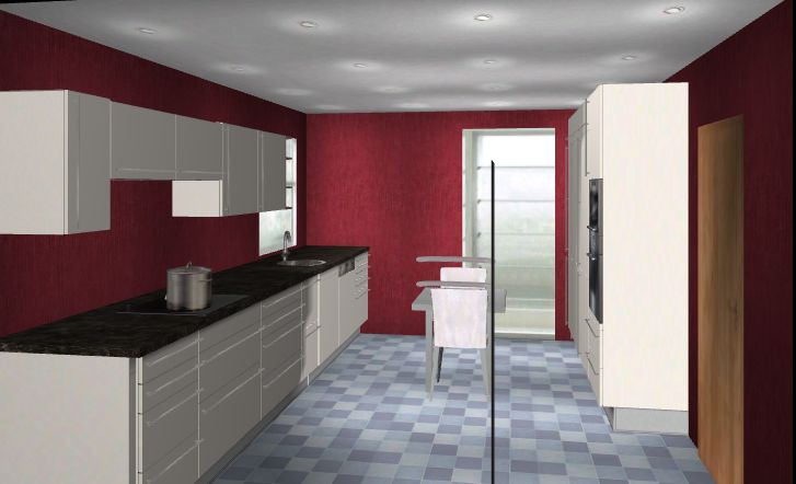

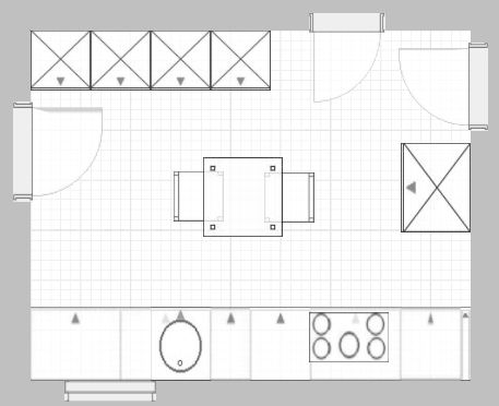

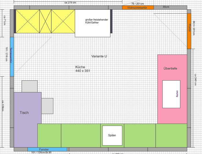

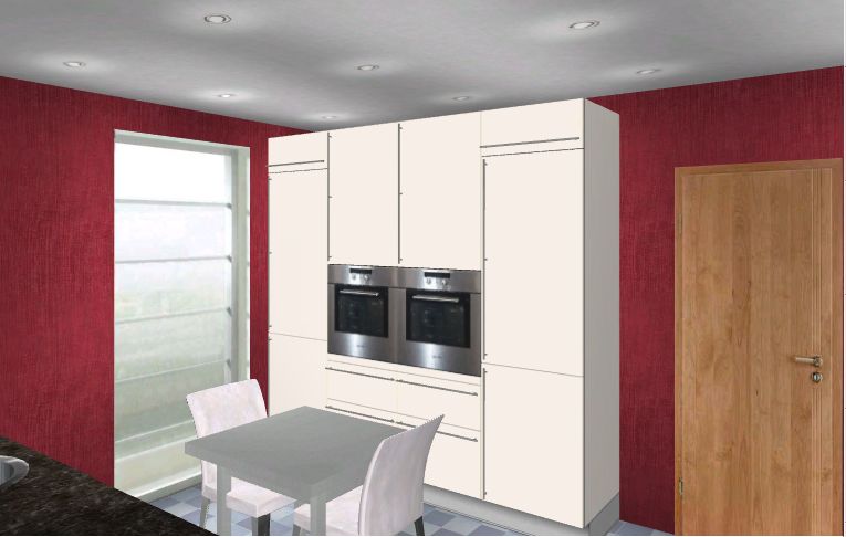

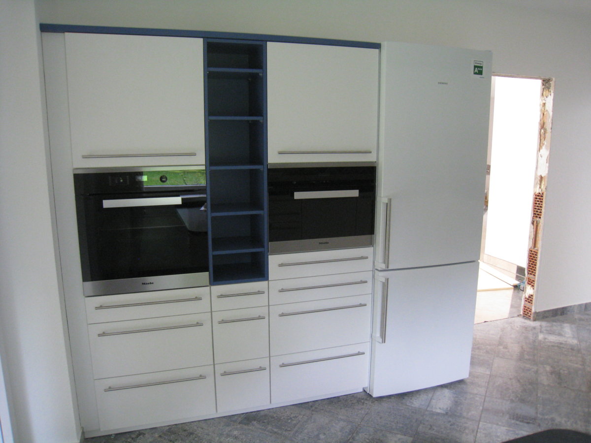

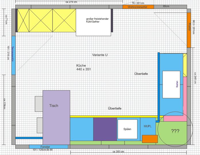

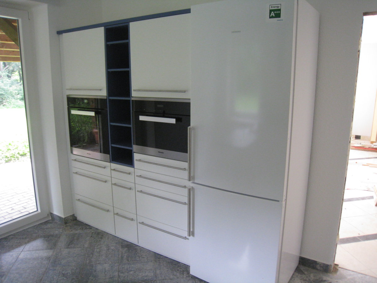

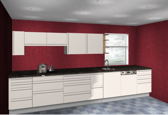

Es ist für die Bedienung immer besser DG und Backofen nebeneinander zu setzen, dann können beide in Idealhöhe sitzen.

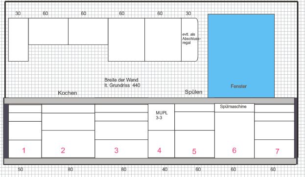

Hängeschränke werden bei übertiefer APL nicht vorgezogen.
Flachschirmhaube ... du bist 175 cm groß und da soll die Haube auf Höhe 160 cm hängen? ... das wäre definitiv nicht meine Wahl, sondern da eine Lösung wie bei Martin (weiter oben verlinkt).
