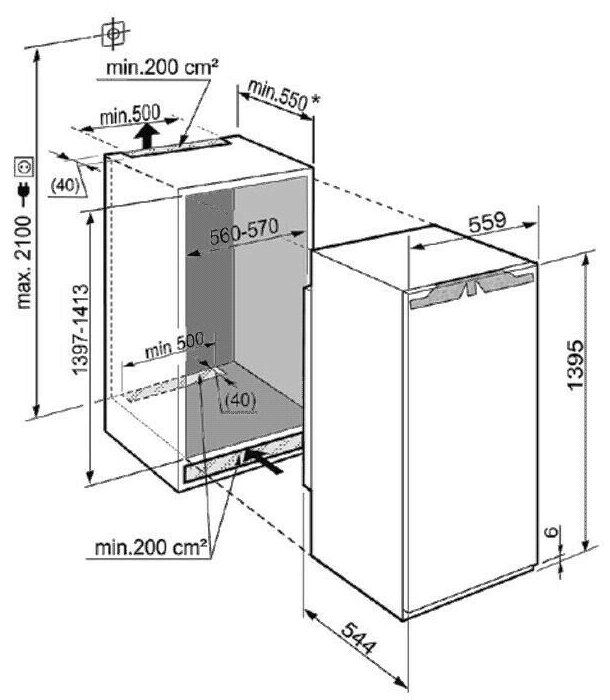

nachdem mir Nörgli empfohlen hat die Frage einfach mal hier zu posten, mach ich das nun. Ich bin nämlich unterwegs, kann selbst erst mal nix messen und hätte dennoch nun gerne eine Einschätzung - ob ich richtig liege.
Ich überlege einen vorhandenen IKBP 2750 in den Metod 220er HS hinter eine 140 er Tür einzubauen. Also im Raster gesprochen: 4-14-4
Laut Ikea hat die 140er Tür ein Maß von 139,7 cm. Mindestnischenhöhe laut Liebherr ist 139,5 cm.
Die Lage der Nische kann ich ja beim 220er Hochschrank ja entsprechend anpassen an den Kühlschrank. Ich bin da nicht auf die Rasterbohrungen angewiesen. Die 140er Front verdeckt dann eben nicht den unten oder obenliegenden Fachboden mit, das macht die Schublade drunter, bzw. die Klappe drüber. Klar, beim Einbau müssen diese Frontteile erst danach montiert werden. Wird halt ein Uhrwerk mit wenig Toleranz, aber die Kühlschranktüre müsste sich dann ja dennoch öffnen lassen.
Obendrein scheint mir oben möglicherweise real sogar noch etwas Luft. Oder ist das oben, das hier zu sehen ist, dieses aufgesteckte Fugenprofil, das bei den 1413 mm Nischenmaß zum Einsatz kommt...
Ich freue mich über ein Feedback von euch, ob ihr meine Einschätzung teilt. Oder ob ich einen Denkfehler habe...
