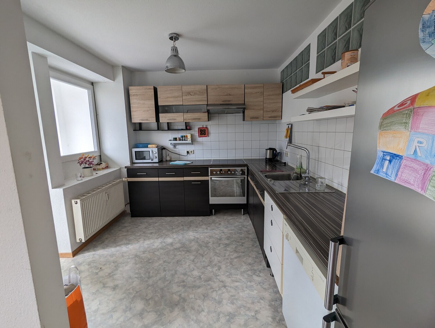

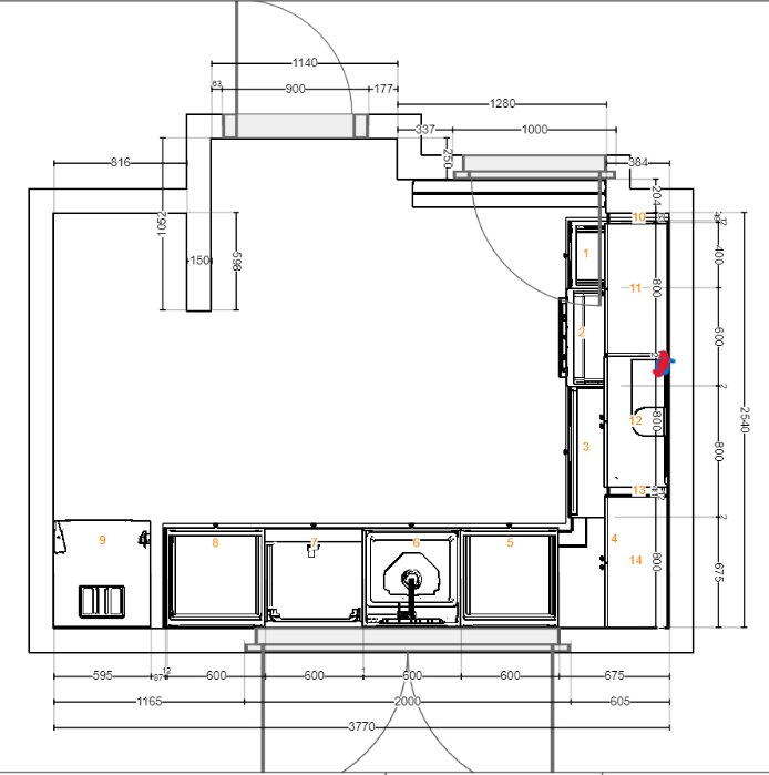

Ich habe jetzt leider nur die Küchenplanung aus dem Ikea Küchenplaner, und ein Foto der bisherigen Küchen, ich hoffe, das reicht, für einen Überblick und ersten Input Eurerseits.

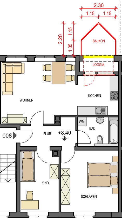

Wir sind frische Besitzer der Wohnung, siehe Anhang und wollen Böden, Wände und Küche neumachen. D.h. eventuell kann man Steckdosen noch verlegen.
Bei verschiedenen Ausprobierphasen im Ikea Küchenplaner kam im Endeffekt immer eine ähnliches Layout wie in der vorhandenen Küche heraus. Der Kühlschrank macht zum Ess/Wohnraum hin wohl einfach am meisten Sinn. Der Spülenanschluss sitzt ungefähr dort an der Wand und dann ist für Herd und Ofen noch die andere Wand frei.
Die Küche ist aber nicht besonders groß, deswegen scheinen wir da auch wenig Spielraum zu haben.

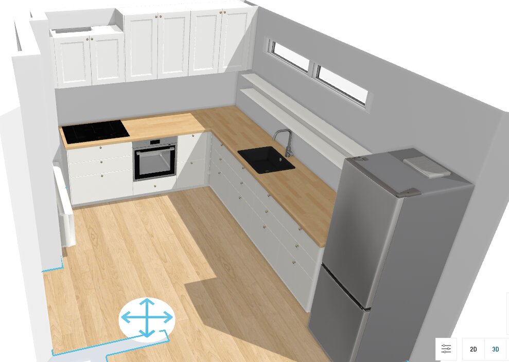

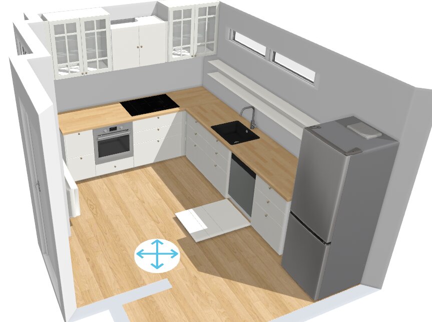

Im Anhang sind 2 Möglichkeiten die Kochplatte zu orientieren, einmal an der Wand und einmal nah an der Ecke. Macht das Sinn eine Kochplatte an einer Hauswand zu haben, bzgl Feuchtigkeit und Arbeitsplatz? Einen Abzug nach draussen ist wohl nicht sehr einfach zu implementieren, deswegen müssen wir auf Umluft zurückgreifen. In der Mitte der Arbeitsplatte sitzen die Steckdosen momentan, 1m über Boden und 0,9cm von der linken seitlichen Wand und 1,6m von der rechten Wand. Sollte man die verlegen oder ist die Herdplatte so ausreichen funktionell?
Wir dachten als Ecke einfach einen Schrank ohne Schnickschnack zu benutzen, aber Ikea hat leider nur Eckschränke mit 60cm Tür, gäbe es da noch eine andere Lösung außer tote Ecke oder Karussell?

Mal zu deinen Fragen, vom Grundsatz her finde ich diese Planung besser:
ikea_tote_ecke-jpg.394405
Würde aber wohl links der Spüle einen 80er Unterschrank planen und rechts der GSP einen 40er. Sollte das nicht 100%ig mit dem Wasseranschluß passen, könnte man überlegen die Spülenzeile 5 bis 10 cm vorzuziehen und den Wasseranschluß passend Aufputz zu verlegen.
Eine Furnierarbeitsplatte würde ich gar nicht wählen. Wenn Holz dann tatsächlich Vollholz.
Gut eingesetzt sollte eine Spüle wie die ETAGON mit Einhängesieb zum Abtropfen auch von abgewaschenem Gemüse/Obst gut funktionieren.
Steckdosen würde ich nachdem die Planung dann endgültig feststeht verplanen. Dabei sollte weder direkt hinter der Spüle noch direkt hinter dem Kochfeld eine Dose sitzen.
Ich würde dann planen, wo feste Installationen stehen (Kaffee-/Küchenmaschine etc.), dort Steckdosen in Anzahl Geräte plus mind. eine weitere freie Steckdose. Dann auf jeden Fall mind. 1 Steckdose rechts oder links vom Kochfeld um z. B. einen Pürierstab anszuschließen. In die Ecke auf jeden Fall 1 oder 2 und neben den Kühlschrank.
Zum Eckschrank ...* Tote Ecken - gute Ecken *, denn die Ikea -Alternativen taugen nicht wirklich.
