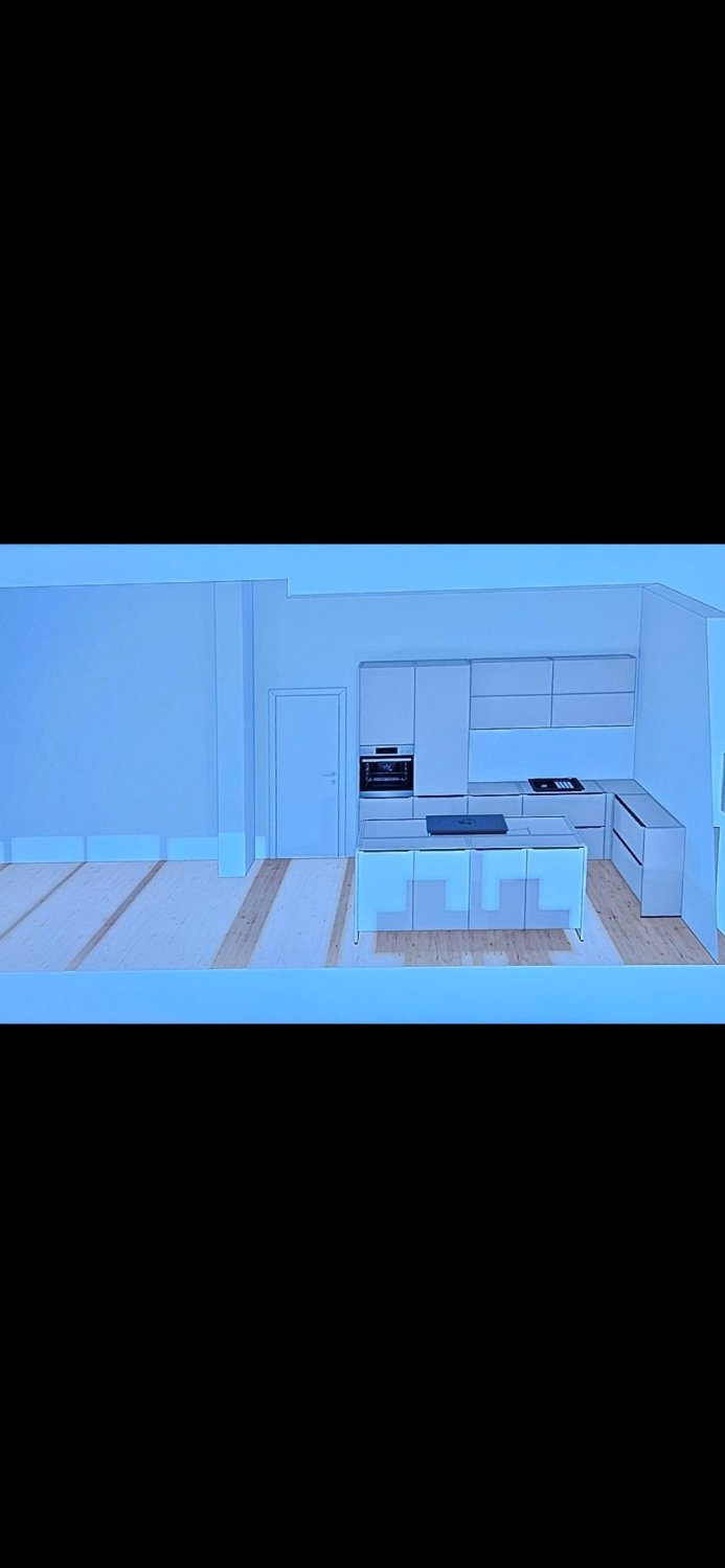

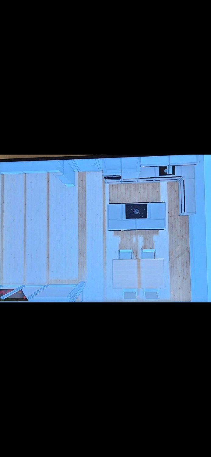

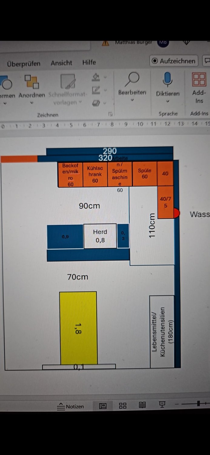

Hi,
Was haltet ihr von meiner Planung.
Ziel ist es eine Küche mit Insel auf kleinem Raum zu erstellen.
Reichen die 90cm zwischen Zeile und Insel? Ich könnte auch auf 100cm erhöhen.
Reicht der 70cm Durchgang rechts?
Insel mit 90cm Tiefe ok?

Funktioniert das überhaupt, 90cm tiefe Insel mit rückseitigen Schränken und Muldenlüfter ? Das dürften ganz schon kurze (wenig tiefe) Schränke sein, falls Umluft noch rausgeführt werden soll und die Schubladen nicht gekürzt werden sollen.
Ich würd sagen, wenn es Schränke sein müssen, muss die Insel 100cm tief sein. Wenn die Schränke weg können, dann geht auch 80cm Tiefe. Damit erreicht der Durchgang auch 80cm, was ich schon als Minimum sehen würde.
mit etwas mehr Aufwand deinerseits, könnte man dir vermutlich ein besseres layout erstellen. Denn das Problem sind nicht nur die Abstände.
