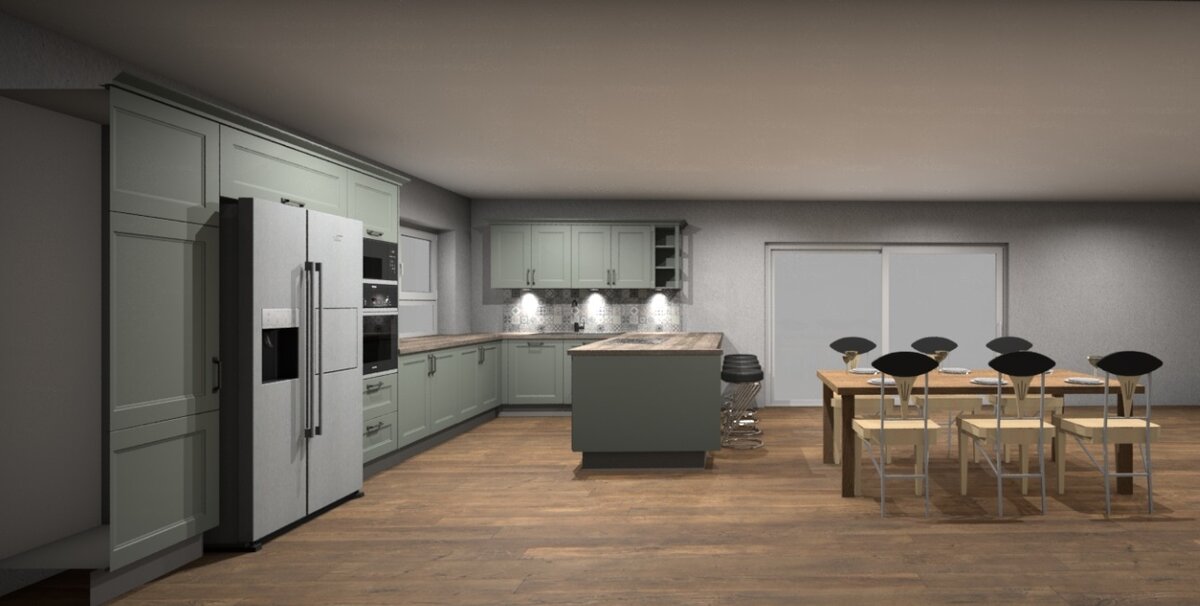

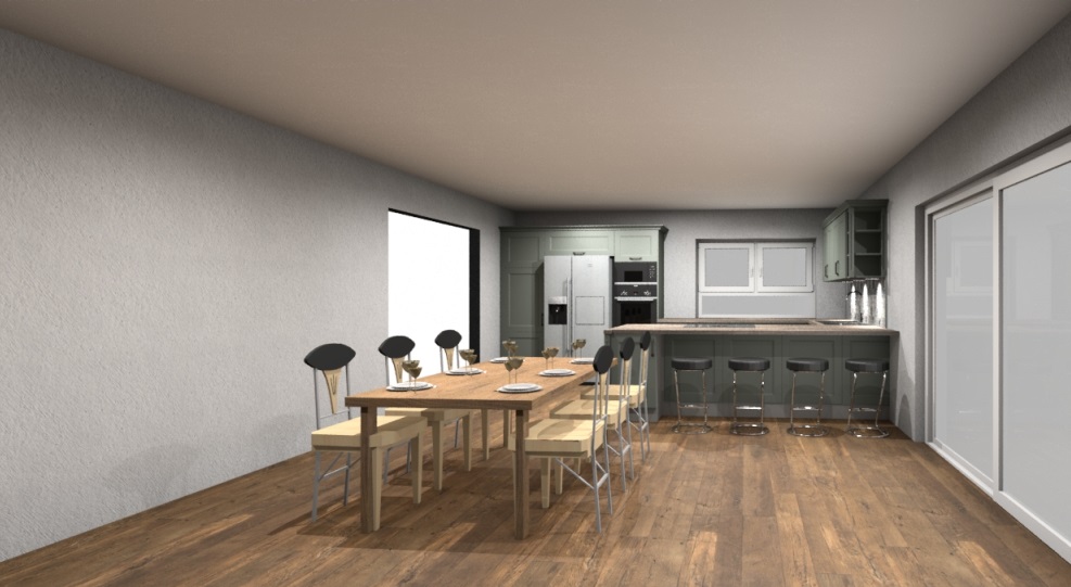

Hallo an alle,
ich hab hier im Forum schon recht viel gelesen und bin begeistert, wie tief man doch in das Thema Küchenplanung eintauchen kann.
Immerhin bin ich schon mal so weit, dass ich wohl alle Unterschränke mit Auszügen ausstatten werde, mich nicht daran störe, dass kein Apothekerschrank mit dabei ist aber dennoch finde ich Lemans besser, als tote Ecke

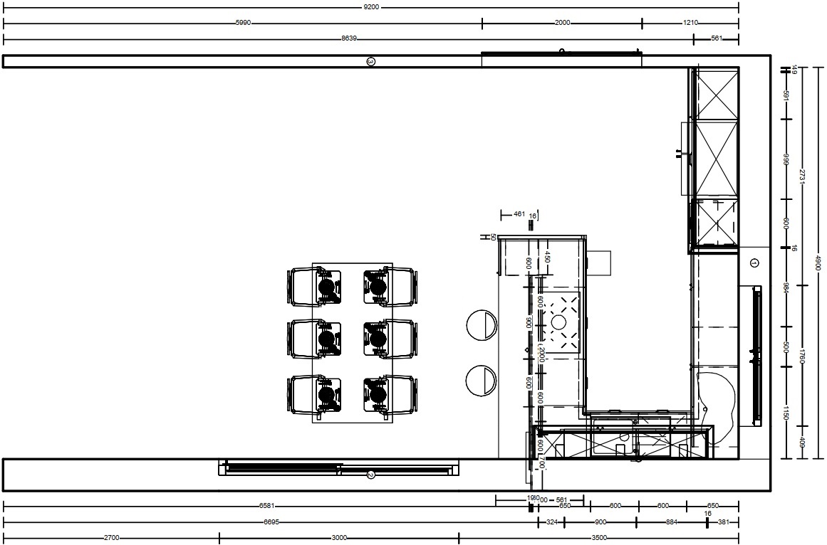

Ich habe unten einmal unsere bisherige Planung aus einem Küchenstudio angehangen. Damit sind wir eigentlich ganz zufrieden, wobei wir, ehrlich gesagt, nicht wissen, ob es das schlaueste ist. Ganz links ist ein hoher Vorratsschrank mit Auszügen. Ich bin mir nicht sicher, aber mein Gefühl sagt mir, dass die Küche zwar nicht gerade klein ist, aber soviel Staufläche hat sie gar nicht.

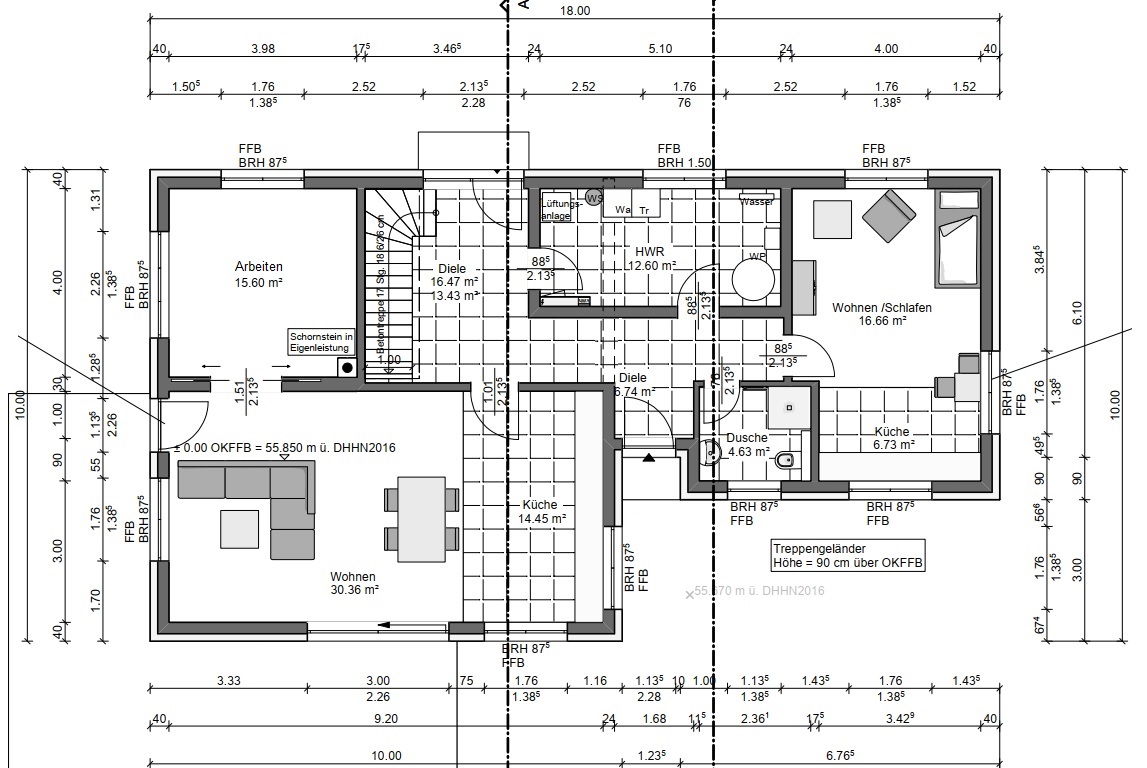

Auf dem Grundriss vom Haus ist an einer Stelle noch ein Fenster, welches aber nun, zugunsten von ein paar Schränken, wegrationalisiert wurde. Und die Tür ins große Zimmer wird nun eine Schiebetüre und keine normale mehr.
Auf den Bildern steht der Esstisch auch noch in einer anderen Ausrichtung.
Was ließe sich noch optimieren oder hinzufügen? Sind grobe Fehler dabei, die ich nicht gesehen habe?
Vielen Dank für euer Feedback.

Hallo an alle,
