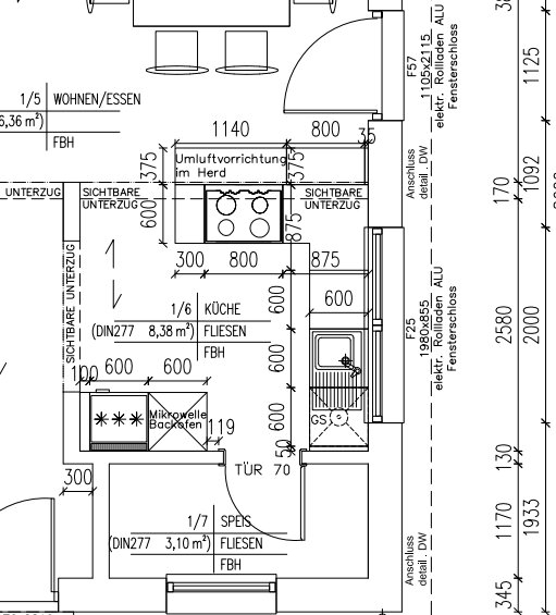

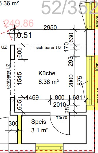

Guten Tag,
hat vielleicht jemand von Euch Zeit und Lust unsere Küche zu planen? Würde uns sehr freuen!
Wir denken an eine IKEA Küche (Voxtorp Eiche und hellgraue AP passend zu den Bodenfliesen), weil da unserer Meinung nach das Preis/Leistung Verhältnis noch stimmt. Momentan haben wir eine Nobilia und sind nicht wirklich zufrieden damit. In der neuen Küche werden die Wände weiß tapeziert sein, der Fußboden wir hellgrau gefliest sein (60x60cm) und die Fensterrahmen werden anthrazitfarben sein.
Folgende Einbauelektrogeräte werden gebraucht: Kochfeld mit integrierten Dunstabzug (Umluft), Kühl/Gefrierkombi, Geschirrspüler , Heißluftofen mit Dampfgarfunktion.
Vielen dank im Voraus!
Anzahl Personen im Haushalt:
2
Davon Kinder: 1
Körpergrößen aller Hauptbenutzer in cm (wegen Arbeitshöhe ): 175, 165
Art des Gebäudes:
Neu-/Umbau > Planänderungen nicht möglich, Eigentum
Brüstungshöhe des Fensters (in cm): 120
Fensterhöhe (in cm): 85
Raumhöhe in cm: 250
Ausführung Kühlgerät:
Einbaukühlgerät Größe: 178cm
Dunstabzugshaube: keine
Hochgebauter Backofen : ja
Geplante Heißgeräte: Backofen
Tresen in Barhöhe
Kaffee zwischen durch
Kaffeevollautomat
Welche Mülltrennung soll in der Küche vorgehalten werden: Biomüll, Gelber Sack Müll
Küchenstil: Grifflose Küche
Was stört an der bisherigen Küche und was soll die neue Küche unbedingt können? Warum?: Die neue Küche soll können: viele Schubladen bzw. Auszüge
Preisvorstellung (Budget): bis 10000

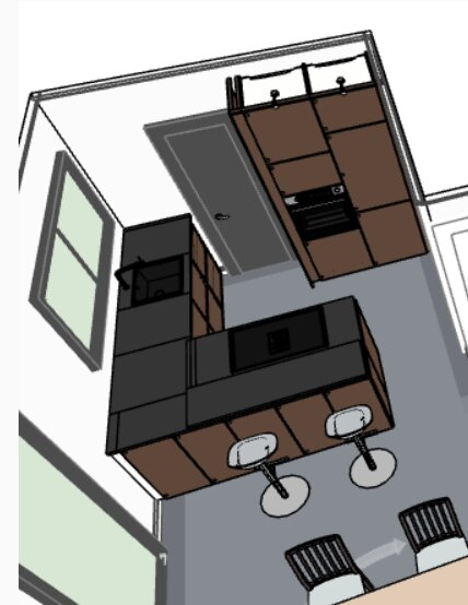

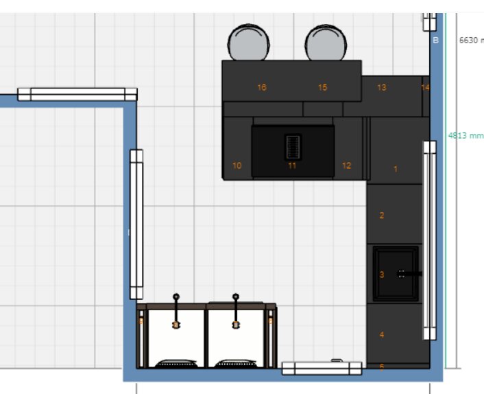

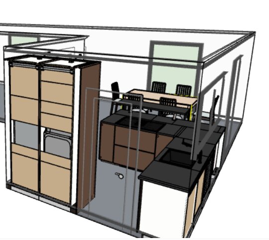

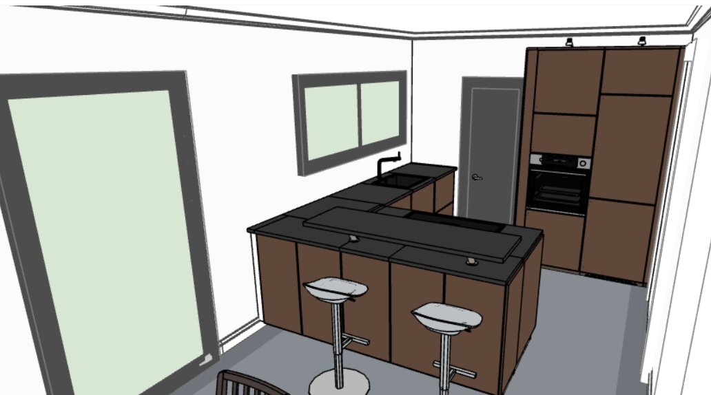

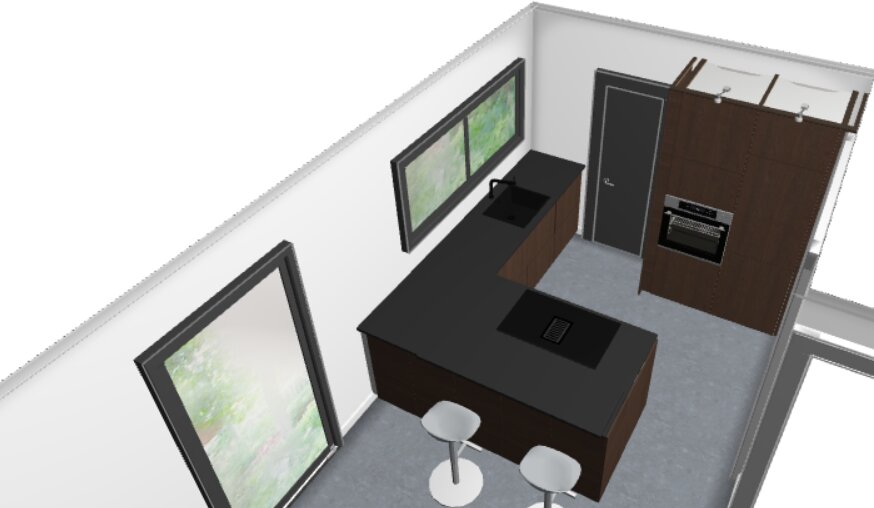

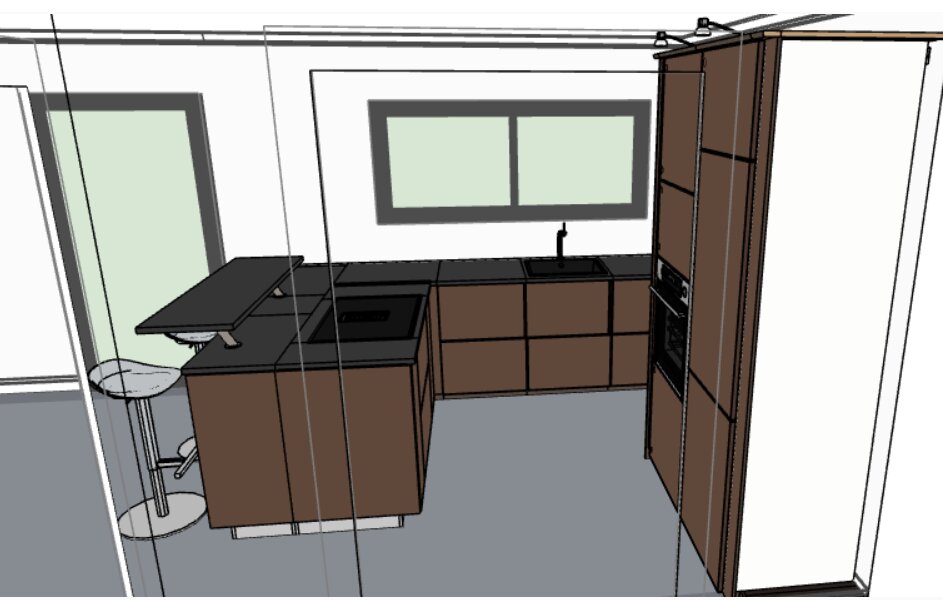

Meinst du so in etwa?

Die Barplatte würde ich weglassen.Der Tisch steht doch unmittelbar daneben.Die Halbinsel ist ohne das Teil vielseitiger nutzbar,auch mit mehreren Personen könnte man dort arbeiten.
Stell doch bitten den Grundriss vom ganzen Stockwerk ein - wir müssen sonst bei allem Möglichen raten.
Wenn der Grundriss festgezurrt ist, bleibt nicht viel zu planen übrig. Stehen die Anschlüsse auch schon?
Wenn noch machbar, und die Küche in der Strafecke bleiben muss, dann würde ich als erstes den Speis killen. Die Tür an der Stelle stört, der Speis hat genau die gleiche Temperatur wie die Küche (da Neubau) alles ein elendiges Gefrickel...
Ein wenig Linderung könnte die Schließung der Öffnung zum Flur bringen.
Wenn Umplanungen möglich, würde ich schauen, ob man der Küche einen sonnigen Platz in Richtung Garten/Balkon/Terrasse spendieren kann.
