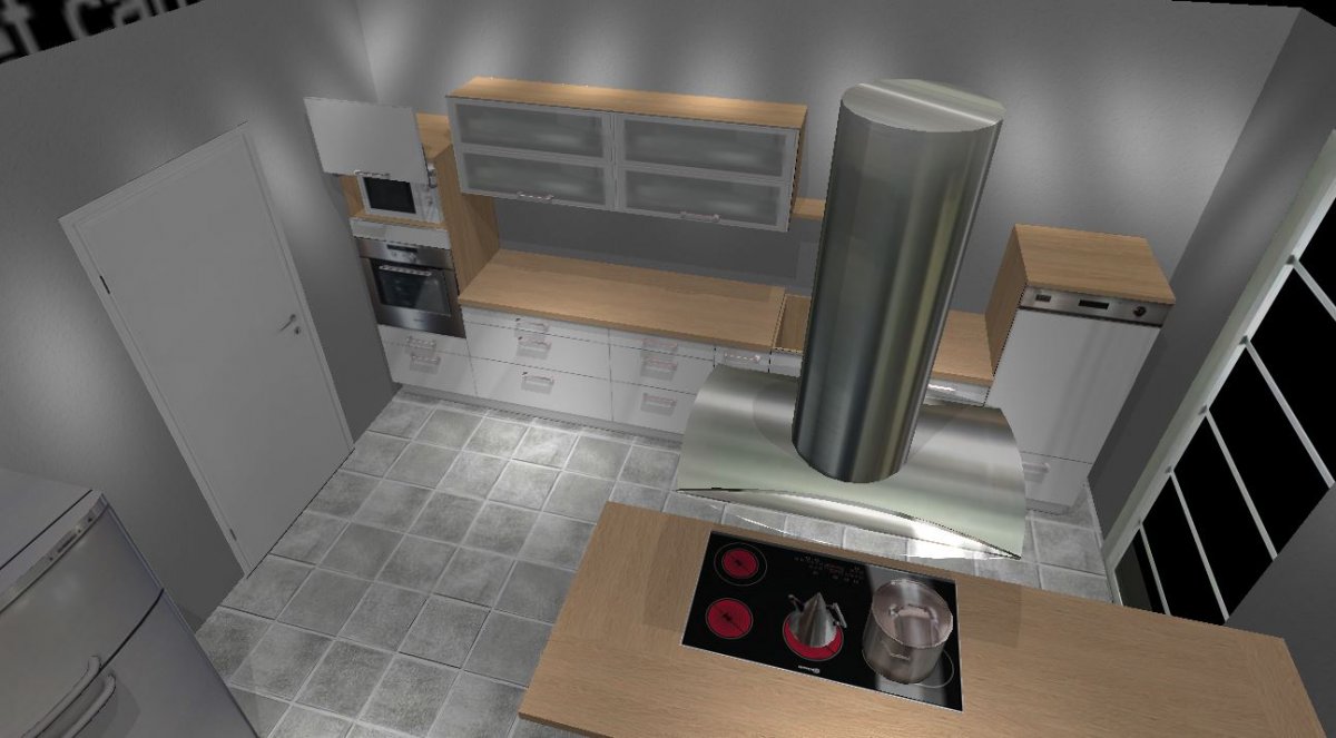

Sooo, hier mal ein Planungsversuch.

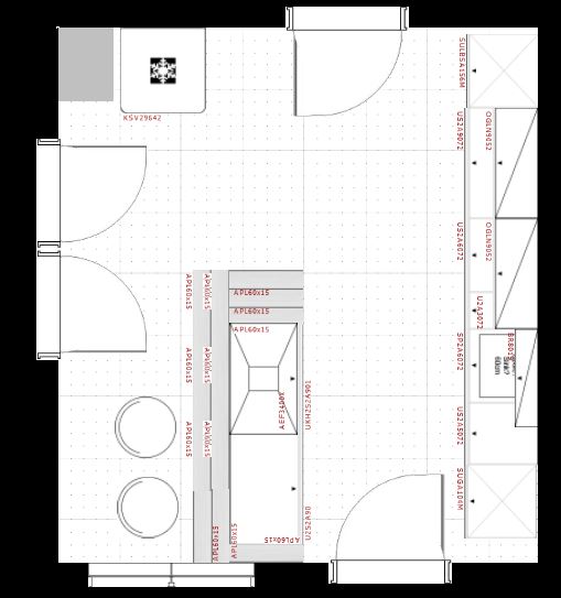

Was ich im Raum nicht darstellen konnte: die Tür zum Flur ist insg. 1,38 m breit, der Platz für die Zeile 87 cm tief. Die Terrassentür zw. Zeile und Halbinsel ist 1,2m breit, dort ist für die Zeile 65 cm (Rohbaumaß) Platz.
Ein Teil des Mülls kann entweder unter die Spüle oder in die Speis. Warum nicht in den MUPL ? Weil ich für gelben Sack und Papier eine ordentliche Größe haben und nicht jeden Tag zum Ausleeren laufen will... ;-)
Reihenfolge Zeile:
60 HS: BO hoch, Mikro darüber
90 US
60 US
30 US: MUPL
60 US: Spülbecken (das Becken ist leider immer direkt unter der Decke geklebt - warum auch immer?)
50 US
60 "HS": hochgestellte SpüMa (soll aber nicht so hoch werden wie der verwendete Schrank, hab nur nichts besseres gefunden :-[) - oben drauf wird eine Kaffeemaschine landen
gleich neben BO: 2 HS à 90 cm, anschließend zwei Regalböden (leicht zueinander versetzt) oberhalb der Spüle
Insel:
US 90
US 90 mit Induktionsherd
45 cm überstehende Arbeitsplatte Richtung KS
30 cm überstehende Arbeitsplatte Richtung Essbereich
alleinstehender KS

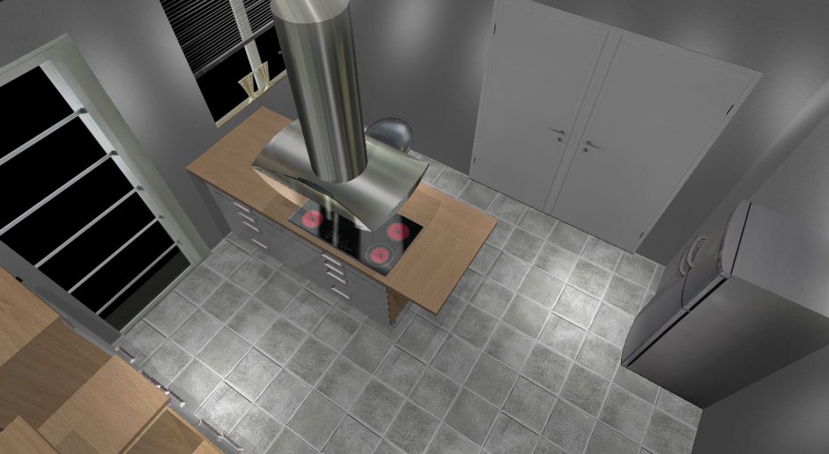

Das hat sich für mich in den vergangenen Wochen als meine favorisierte Variante bei der Küchenzeile hinsichtlich der Schranklängen verfestigt. :-) Bei der Insel bin ich dagegen immer noch am Überlegen, ob der Herd besser an der Südwand aufgehoben wäre oder mittig auf der Insel... :rolleyes:
Ach ja, nach einem Probeschnibbeln bei 92 cm Arbeitsplattenhöhe bin ich zum Ergebnis gekommen, dass mir das zu hoch ist. Damit dürfte ein durchgehendes 6er-Raster ausscheiden. Mein Freund ist aber größer - kann man Insel und Zeile unterschiedlich hoch gestalten?
Das wichtigste ist für mich derzeit aber wirklich, die Maße für Steckdosen (insb. hinter und oberhalb SpüMa, BO, Mikro) sowie die Position für den Wasseranschluss festzulegen.
Was meint ihr dazu?

Was zu deiner Planung fehlt, ist die Planungs-Ansicht des Alnogrundrisses.
Irgendwie scheint die Schiebetür zum Essen im vermaßten Grundriss von der Planung im Alno abzuweichen .. oder?
die Kühlschrankposition finde ich relativ ungünstig. Leider finde ich auch den Zeilenabstand, der ja wohl mind. 120 cm sein muss, was ich zu weit finde.
Klar kann man Insel und Zeile unterschiedlich hoch gestalten. Üblicherweise gestaltet man den Bereich um die Spüle allerdings etwas höher, weil das auch für die kleinere Person angenehmer ist, da ja der Spülenboden wiederum ca. 15 bis 20 cm tiefer als die APL ist.

so hier?
Ja, kann sein, dass die Tür nicht ganz passt. Hab sie jetzt mal nur aus zwei aneinander gesetzten Türen gebastelt... :-[

Ja, kann man, allerdings sollte man dann die Bedienhöhe des Backofens bedenken. Leicht erhöhte GSP heißt meistens optisch 2-rasteriger Auszug unten drunter, dann ist bei Sockelhöhe 8 bis 10 cm die Unterkante Backofen bei ca. 112 cm, Oberkante eines 60 cm Gerätes also bei 172 cm. Oberste Einschubhöhe sollte aber nicht höher als Schulterhöhe liegen. So dass man ganz pauschal sagen kann, Oberkante Backofen sollte max. bei Körpergröße Hauptnutzer liegen. Aber wirklich maximal. Das ist aber bei 162 cm Körpergröße meist nicht realisierbar.
Wieso ist plötzlich das Kochfeld auf die Insel gewandert? Das sorgt gleich für allerlei Implikationen:
  • Eine aufwändigere DAH muss geplant werden
  • Die Sitzplätze sind unattraktiv und können eigentlich weggelassen werden
  • Die meiste Arbeit finde in der Zeile statt, eigentlich zu schade mit so einer Insel
  • Der KS ist sehr weit weg und öffnet für einen Rechtshänder verkehrt herum
