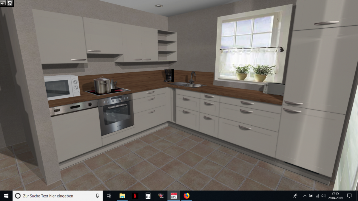

Ich habe jetzt mal Russinis Vorschlag nachgebaut ich habe den GSP nicht hochgebaut bekommen ..leider ist die Spüle dann vor dem Fenster, (rechts vom Fenster sind nur 73 cm )und der KS passt wohl doch besser an die lange Wandseite.

Somit stellt sich uns jetzt die Frage, wo der GSP hinkommt. Links vom Herd hätte ich ihn am liebsten platziert.
Wäre das zu weit weg vom Spülenanschluss? Oder wenn man es mit der Baufirma hinkriegen würde, dass hinter dem US neben dem Herd planunten einen Anschluss und einen Ablauf hinkommen könnten ( zusätzlich zu dem von der Spüle), würde dann der US überhaupt zugehen, oder blockiert das die Auszüge? Vom Mehrpreis beim Bau jetzt mal abgesehen?
Oder müsste der GSP rechts vom Herd und hätte einen kurzen Weg zur Spüle und den Anschlüssen?
Oder sollte der GSP neben die Spüle? Da wäre er genauso im Weg wie rechts vom Herd und würde den schönen breiten US nebem dem KS verschmälern.......

Also wenn der Geschirrspüler unten bleibt, dann Pass doch mein Planung etwas an, so dass Spüle nach rechts rutscht und mehr Arbeitsfläche vorm Fenster ist:
60 HS Kühli
60 US
60 Herdset
15 Öl Auszug
Tote Ecke
100 US
40 US MUPL
60 US Spüle
60 GS.
die Mikrowelle auf nur einem 60er US neben dem Kochfeld, wïrd deiner Mutter wahrscheinlich nicht gefallen. Wir haben eine kleine Mikro gekauft, die in den HS passt und ich habe sie eben gemessen, 48cm breit. Ich glaube, das wird deiner Mutter zu nahe am Kochfeld sein.
Den GSP links vom Kochfeld ist technisch kein Problem, solange es nicht mehr als 5m sind.
Mckenzie, welchen Schrank hast du rechts vom Kochfeld gestellt in der #31? da müssten 1 x 60er US 1 x 15 für das Geschirrhandtuch.
Die Abtropffläche wäre aber auf de anderen Seite besser, also eher vor dem Fenster.
Wie gesagt, wenn es deiner Mutter nichts ausmacht, vor dem Fenster zu schneiden und das Geschnittene rüberheben, ist es ok.
In russini's letzter Variante #31, könnte die Mikro auf dem GSP stehen. Aber wahrscheinlich stört deine Mutter die Spüle vor dem Fenster (umklappbare Armatur nötig). Aber ich verstehe, dass russini den KS links vom Kochfeld stellen möchte, weil es optisch besser aussieht. Nur wandert dann wahrscheinlich die Spüle jedesmal vor's Fenster. Und die Optik stört deine Mutter vieleicht nicht. Außerdem haben ältere Leute sehr genaue Vorstellungen, wie was sein soll und man soll sie nicht davon abbringen.

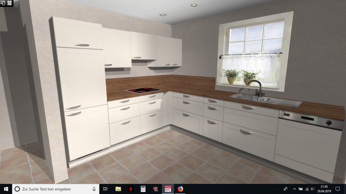

Ich ergänze nochmal die Bilder:
bei der ersten Variante aus #30 ist es
GSP
60er BO
80er US
tote Ecke
15er US
60er Spüle
40er MUPL
90er US
60er KS
In der zweiten Variante von mir aus #30 ist halt der 80er und der GSP getauscht. Dann würde wiederum der GSP voll im Weg stehen, die MW aber gut links neben dem KF stehen können.
Wahrscheinlich passt das aber mit dem 80er US nicht, falls die Grundrissmaße, die wir bekommen haben tatsächlich nicht die fertigen Maße sind.
Wenn wir den GSP ganz nach rechts an das Ende der Zeile rücken würden, dann wäre der GSP direkt vor den Terrassentüren. Da bin ich mir nicht sicher, ob da nicht doch besser der KS steht?
Ehrlich, den GS so weit weg von der Spüle würde mir gar nicht gefallen. Wenn was erst abgegossen und Essensreste abgestreift werden, dann muss man da Meterweise zur Spülmaschine dreckiges Zeug.

so, nochmal Russinis Vorschlag bearbeitet...... Sollte das Fenster links geöffnet werden, sollte das doch auch ohne versenkbare Armatur gehen,oder?

@russini , KF rechts vom Fenster hatte ich auch schon mal gebaut, wurde erstmal abgelehnt.....:-)
Vielleicht kannst du das nachbauen.
Planunten rechts
Blende
60 HS Kühlschrank
60 GS
60 US Raster 1-1-2-2
15 US Auszug
tote Ecke
50 US Raster 3-3 Spüle
40 US Raster 3-3 mit MUPL oben Bio, Rest, unten hohe Sachen
90 US Raster 1-1-2-2 für Essbesteck, Gewürze, Brettchen, Teller; Schüsseln, Essgeschirr komplett
80 US Raster 2-2-2 für Kochbesteck, Töpfe, Pfannen, drüber 60er KF+60er DAH mittig an die Wand
Blende
Hier wäre neben dem Kühlschrank bis zur toten Ecke genug Platz für Mikrowelle , Teller und sontiges neben dran für kaltes Essen was nur warm gemacht wird oder Brot geschmiert wird.
