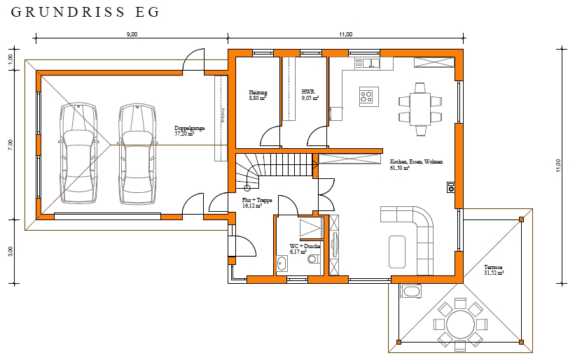

Jetzt baut meine Schwester und ich habe ihr ans Herz gelegt, schon in der Planung mit dem Architekten Überlegungen zu machen, wie die Küche aussehen soll, damit sie Fenster, Türen und Wände so platzieren kann, wie sie es möchte. Anschlüsse und Wasser und auch sonst. ist in gewissem Rahmen frei verschiebbar.

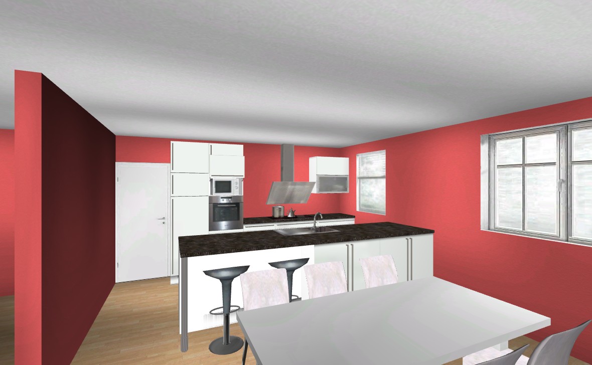

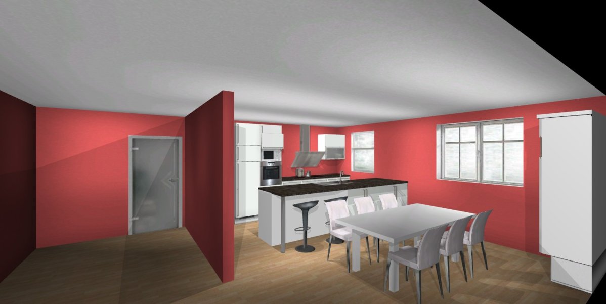

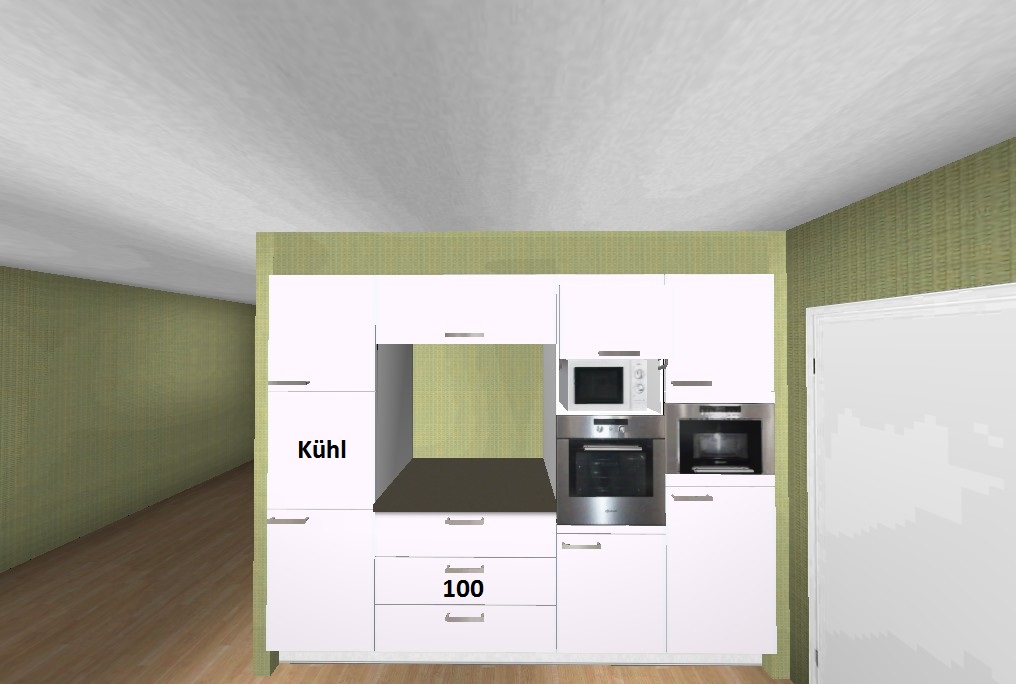

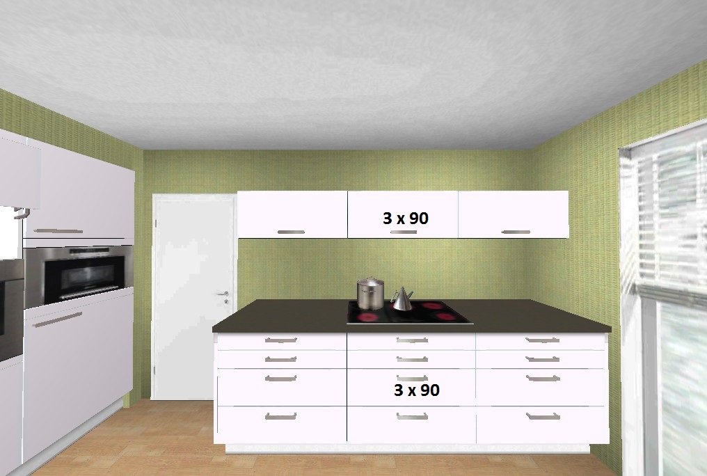

Jetzt haben sie einen Entwurf, der ihren Vorstellungen sehr nahe kommt und nun haben wir uns gestern mal an die Küche gewagt.
Anbei hänge ich euch mal die .KPL und .POS Dateien an, sowie ein paar Ansichten und den Plan von EG und OG des Hauses.

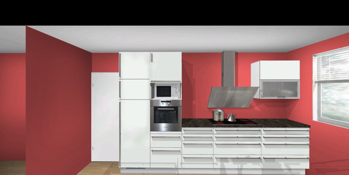

Wir haben wie folgt geplant:
Linke Wand von oben nach unten:
- 90 cm breiter Auszug 1-1-2-2
- Kochfeld 90 cm mit Auszügen darunter 1-1-2-2
- 60 cm breiter Auszug 1-1-2-2
- Hochschrank mit Backofen
- Hochschrank mit Kühlschrank
Rechte Zeile:
- 90 cm brieter Auszug 1-2-3
- 30cm breiter Auszug mit Müll unter der APL 2-2
- 60cm breiter Spülenschrank 2-2
- 60cm vollint. GSP
- 100cm Auszug 1-2-3
Rückseite zum Esstisch:
- 2x mindertiefer Schrank mit Drehtüren in je 100cm Breite
- überstehende APL als Sitzgelegenheit
Die geplante Küche entspricht so den ersten Vorstellungen meiner Schwester und wir sind gespannt was ihr dazu sagt...

Hallo Jule,
es einfach viel los im Forum, daher entschuldige dass noch nichts zu der Küche deiner Schwester kam.
Generell schon eine sehr gute und durchdachte Planung, die viel von dem beinhaltet, was hier empfohlen wird. Es gibt einen MUPL , ein 6er Raster und nicht viele zu hohe Auszüge, Sitzplatz mit 120cm für 2 Personen auch ok, Klappe für Mikrowelle , Spüle auf Insel, große Flächen zum Arbeiten. Was mir noch auffällt:
  • Griffe: Aktuell sind die langen Griffe sehr dominant, ggf. kürzere/dezentere. Und die Ausrichtung am Kühlschrank und den Drehtüren auch waagerecht
  • Der GSP ist aktuell sehr mittig, wäre mir offen zu sehr im Weg und würde ihn direkt an die Wand setzen (die Insel also von der Wand: GSP, MUPL, Spüle, 2x 90 US)
  • Den MUPL auf 40cm Breite vergrößern, erlaubt zwei große oder drei mittlere Eimer von Ninka (kann man vom 100er Auszug abzwacken)
  • Soll ein BO oder DGC geplant werden oder ggf. zwei Geräte?
  • Bei genau einem Oberschrank würde ich dort auf Glas verzichten. Oder sogar ganz auf den Schrank
  • Der Anschlag vom Kühlschrank ist derzeit verkehrt aus meiner Sicht
  • Die Schubladen unter dem Backofen würde ich vom Raster an die Schränke daneben anpassen
  • auf der Seite mit Kochfeld ggf. 3x80er Auszugsschränke, wäre aber einfach Geschmacksache
  • Bei dem Platz wäre auch eine Insel mit 120cm Tiefe (statt aktuell 100cm) möglich, auch könnte statt eine Halbinsel eine echte Insel überlegt werden (kürzere Laufwege)
Nilsblau, vielen dank für die Hinweise. Ich dachte mir schon, dass Viel los ist. Möchte such garnicht hetzen, sie haben ja noch zeit.
Deine Überlegungen sind fast alle richtig - Danke dafür. Werde die Änderungen (GSP an die wand, 40cm MüllAuszug (meiner hat 30, mehr ging nicht, ist mir aber eigentlich zu klein), Griffe waren erstmal nur so gesetzt und die Anschläge und Griffpositionen der hochschränle konnte ich leider nicht ändern.
Achso und den einem Oberschrank habe ich vergessen raus zu nehmen, das gefällt ihr ohne auch besser.

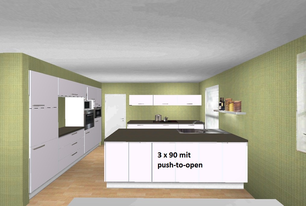

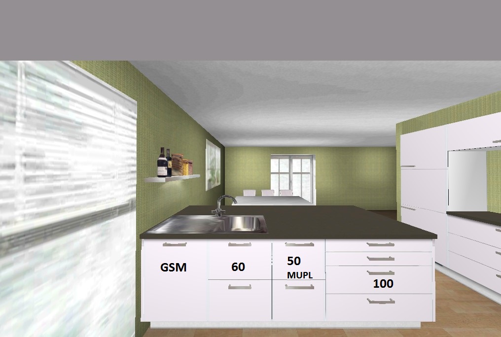

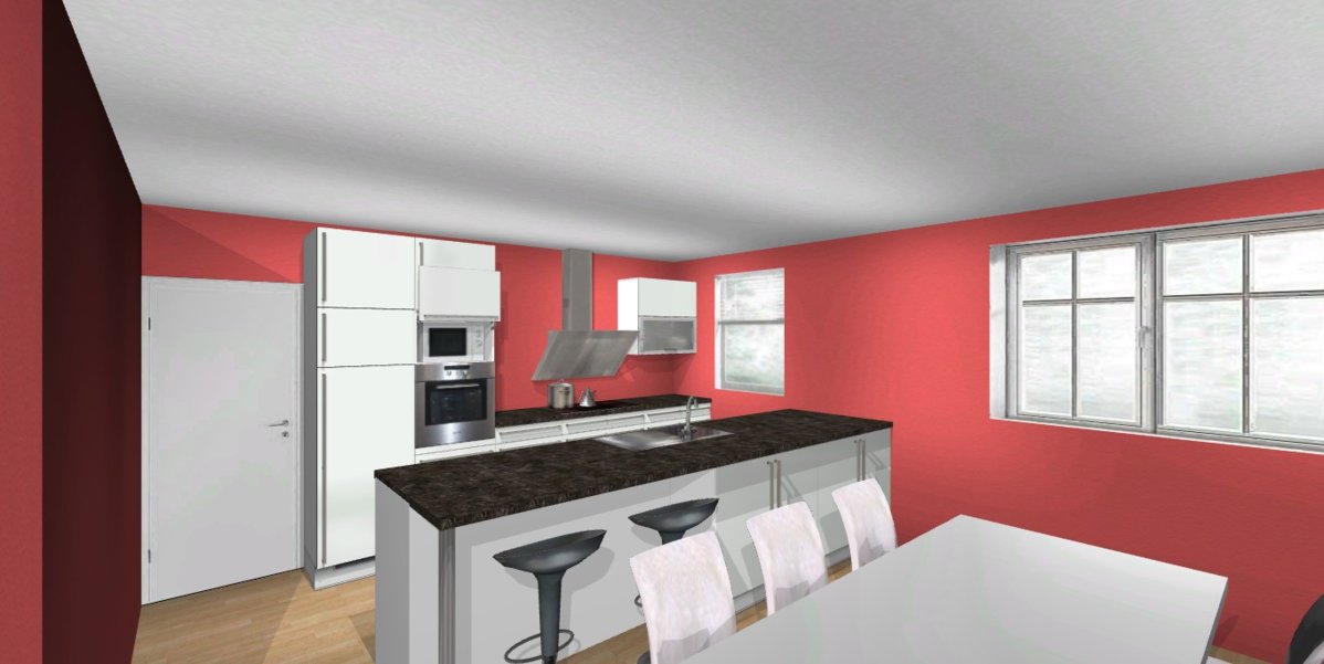

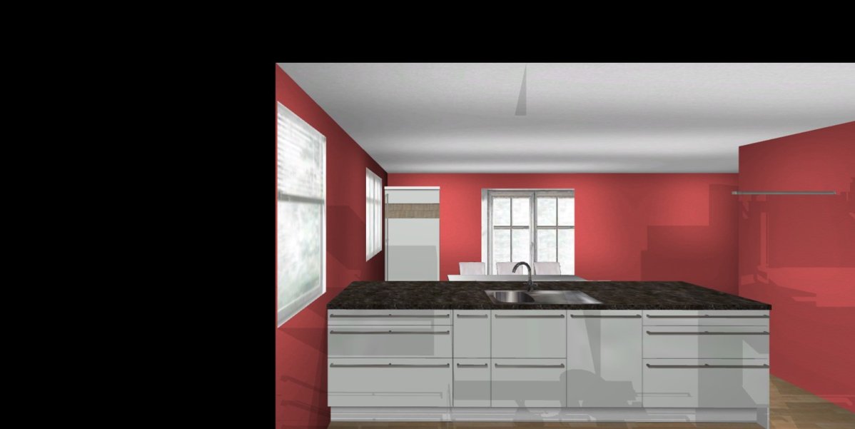

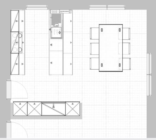

ich könnte mir die küche auch so gut vorstellen. Wegen der von Nils angesprochenen Lauferei um die Ecke, habe ich sie auf 270cm gekürzt und die HS planunten gestellt.
Zwischen den Zeilen würde ich entweder eine Tür oder bodentiefes Fenster vorsehen, das sieht besser aus.
Ignoriere die darstellung der beiden HS für die Heissgeräte, hab nichts passendes gefunden und basteln will ich Moment nicht.

Wieder mal sehr gut geplant von Evelin :goodjob:
Als Alternative könnte man die Hochschrankzeile auch mit einer durchgehenden Abstellfläche auf ca 120cm planen, unter der sich die 3 Heissgeräte nebeneinander befinden - oben drüber dann die gleichen Hänger wie auf der Herdzeile.
Kann mich Vanessa anschließen, super geplant Evelin. Wobei ich mir auch eine geschlossene Hochschrankwand vorstellen könnte.
Och ich finde so eine Abstellfläche für Geräte, Obstschale etc. schon auch ganz praktisch :-)
Kommt wahrscheinlich auf eine selbst an, sowas kann auch schnell zugestellt werden. Ich habe lieber gar nicht die Versuchung etwas stehen zu lassen sondern finde es gut genug Platz zu haben alles gleich nach Benutzung wieder (unsichtbar) zu verstauen.
@Evelin .. du fleißige Biene :2daumenhoch: .. und ich finde auch, dass Abstellfläche über 8rasterigen Schränken gut genutzt werden kann für Kaffeemaschine etc. Dann bleibt die Insel davon frei.
Auf jeden Fall finde ich die Nutzbarkeit der Küche so sehr gut. Jule hat aber auch schon gut vorgearbeitet.
Der Inselblock wirkt so auch nicht so übermächtig:
