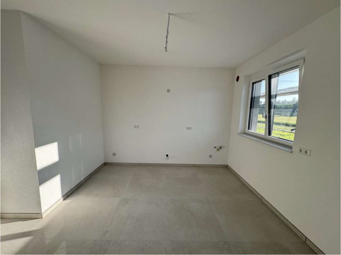

Die Position der Anschlüsse kann dem Foto aus der Wohnung entnommen werden (Horizontale Positionierung ist unbekannt, vertikal befinden sich die unteren Steckdosen 27cm über dem Boden, die mittleren 108cm und die obersten 207cm).

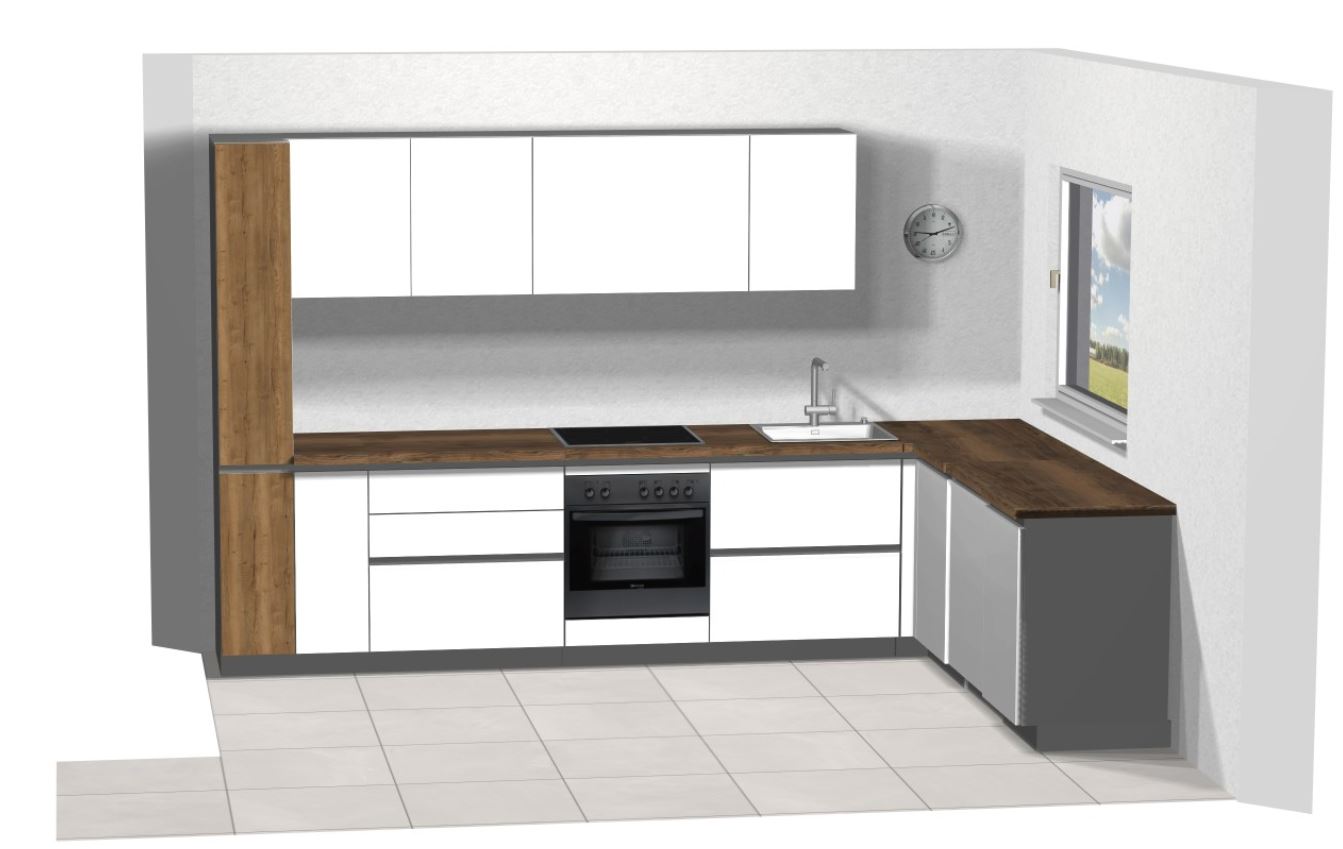

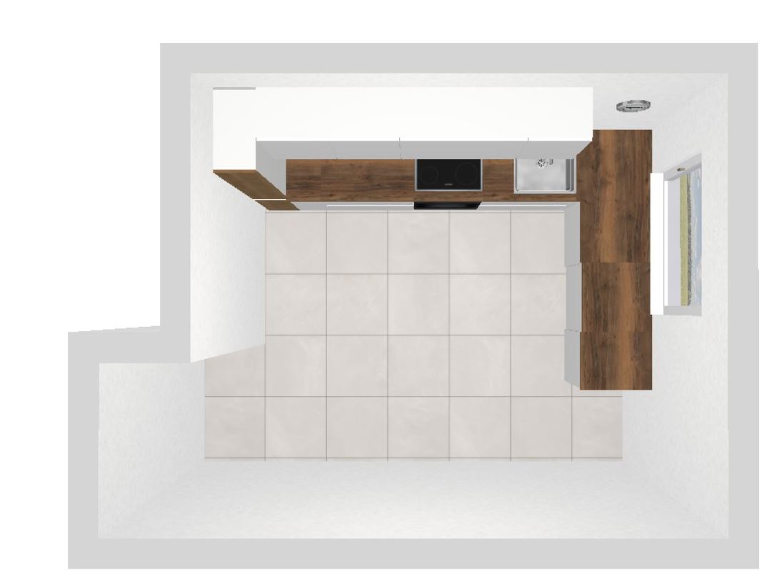

Leider sind wir auf das Küchenforum gestoßen, nachdem wir mit dem Planungstool von Häcker -Küchen gestartet haben. Leider hatten wir mit dem Programm ein paar Schwierigkeiten:
-Die Spüle soll eigentlich rechts vor oder neben dem Fenster sein. Die Spülmaschine soll sich neben der Spüle in einem Unterschrank befinden.
-Wir wollen Griffe an den Schränken und Schubladen, haben es leider im Programm nicht abbilden können.
-Über dem Herd ist ein Dunstabzug geplant. Im Programm gibt es nur einen 'Dunstabzugsoberschrank für Flachschirmhaube'. (macht das Sinn?)

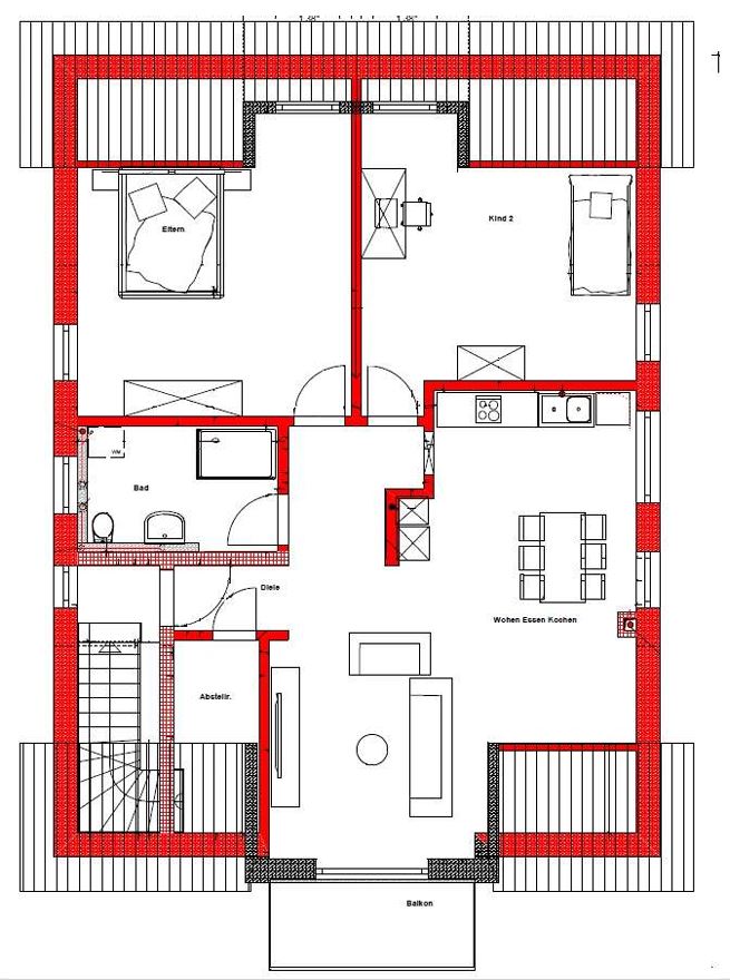

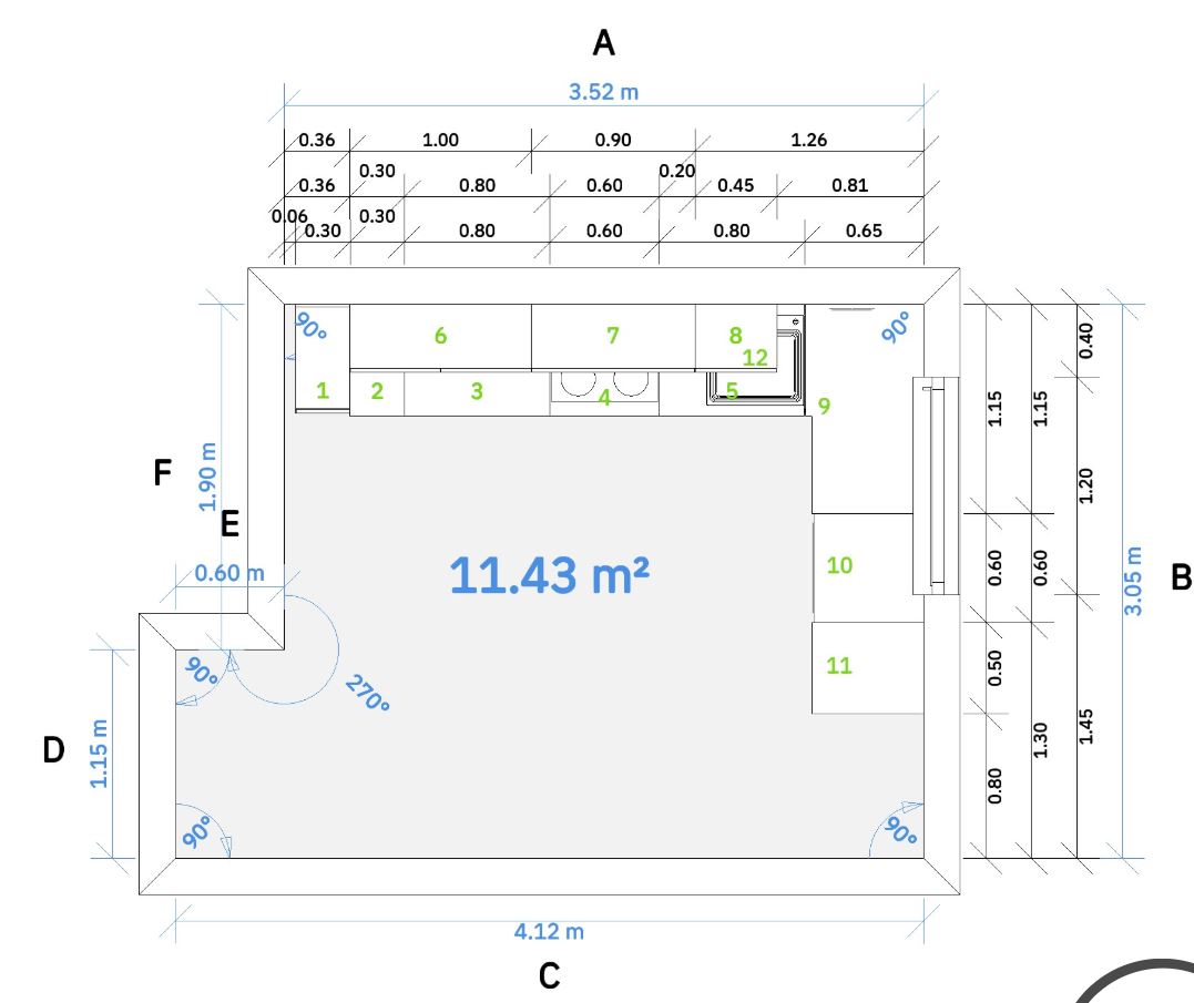

-Die Kühlgefrierkombination befindet sich freistehend in der Nische links (siehe Grundriss).
-Der hohe Schrank links ist ein Apothekerschrank

- Auf der linken Seite ist ein Spalt vom 6cm zu sehen. Wie wird man sowas los? Müssen hier jeweils ein Ober- und Unterschrank angepasst werden? Wie schlägt sich das auf den Preis nieder?

... Spülmaschine ... neben der Spüle in einem Unterschrank
Ein Geschirrspüler ist selber die ganzen 60cm (oder 45cm) breit und steht selber auf dem Boden. Er bekommt also nur eine Front vorne drauf und die Sockelblende läuft vor seinem eigenen Sockel durch.
Die Hauptarbeitsfläche ist möglichst zwischen Kochfeld und Spüle, daher wäre es wirklich angebracht, die Spüle an die Fensterwand zu setzen.
Grifflos ist teurer, von daher ist es eine gute Entscheidung Fronten mit Griffen zu nehmen.

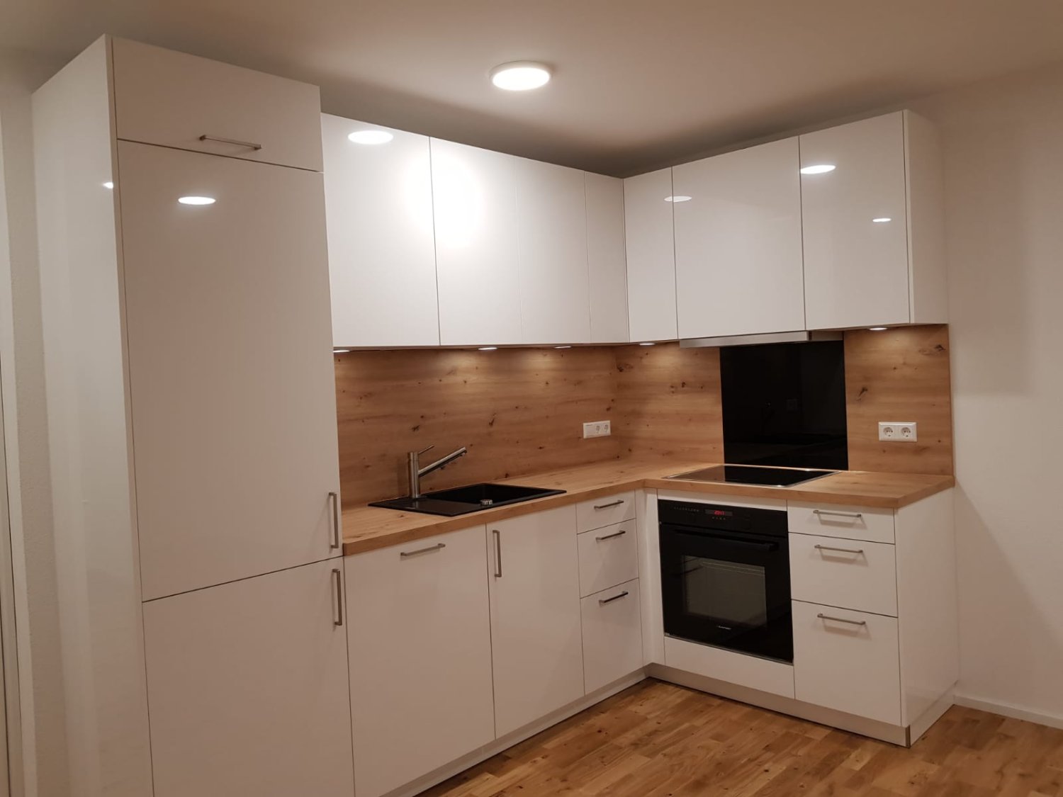

Arbeitsplatte und Nischenrückwand in holzfarbener Nachbildung ist gut und günstig*. Bei der Arbeitsplatte auf eine leichte Strukturierung achten, auf ganz glatt sieht man sehr bald
Microkratzer.
(*Hat meine Küche zum Teil auch, siehe Link unten)
Die übrigen 6cm sind sogar gut, denn man braucht immer eine Blende zur Wand hin, da Wände quasi nie 100% grade verlaufen und Ecken quasi nie exakt 90 Grad Winkel besitzen.
Sind die Maße korrekt?
Planoben 352cm breit, Kochfeld- und DAH-Anschlüsse genau mittig
Planrechts 40 Wand - 120 Fenster - Wand ..., Wasseranschluss nicht weiter als 50cm aus der Ecke heraus.

Zur Spülenposition: Aktuell habt ihr ja einen Eckschrank oben rechts eingeplant. Das heißt, der Wasseranschluss würde in diesem Schrank liegen genau wie die Spüle mit Armatur vor dem linken Fensterflügel. Das ist gut so, denn der Wasseranschluss muss im Spülenschrank sein und auch zugänglich sein. In diesem Schrank werden dann auch Rohre, Siphon und die Schläuche zur Spülmaschine sein, und den Stauraum etwas vermindern, aber das ist immer so im Spülenschrank. Man kann dort trotzdem hinter der Schranktür Mülleimer stellen, die müssen dann halt rausgenommen werden, wenn man was an den Rohren machen muss. Wenn es euch reicht, nur den rechten Fensterflügel zu öffnen, könnt ihr jede Armatur wählen. Wenn nicht, könnt ihr eine niedrige Armatur wählen, vorher noch messen, wie groß der Abstand zwischen Boden und Unterkante Fensterflügel ist. Bei der Brüstungshöhe von 105 und Arbeitshöhe 92 cm könnte das klappen. Oder ihr nehmt eine umklappbare Vorfensterarmatur.
Euer Budget ist sehr knapp. Ich würde daher auf den 30er Apothekerschrank verzichten. Die sind sehr teuer, gehen gerne mal kaputt und bieten nicht besonders viel Stauraum. Ein 60 cm breiter Unterschrank mit 3 oder 4 Auszügen bietet mehr Stauraum als ein 30 cm Apothekerschrank. Statt der beiden 30er Schränke würde ich oben links einen 60 cm breiten Unterschrank stellen. Die Fronten würde ich in Melaminharz nehmen, das ist günstig und robust. Die Griffe, der freistehende Kühlschrank und das Herdset sind sehr gute Entscheidungen zum Kosten sparen. Ihr könntet auch in die Nische neben den freistehenden Kühlschrank noch einen Hochschrank oder Regal für Vorräte stellen, ggf. auch nicht als Küchenmöbel sondern in der Optik der Wohnzimmermöbel (die sind in der Regel günstiger als Küchenschränke vom Küchenhersteller).

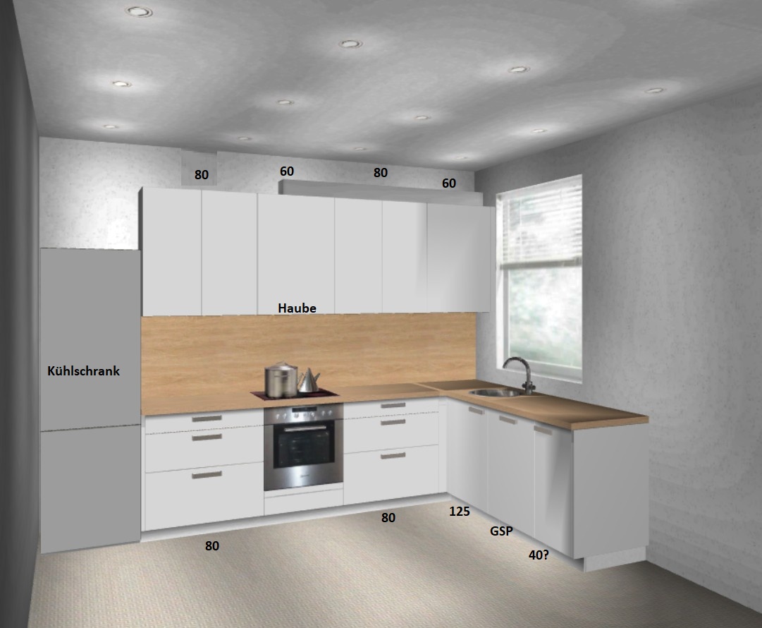

hast du mal bis Mitte Abluftloch ab Boden gemessen? Ich kann mir das gewöhnlich selbst ausrechnen, aber deine Angaben zum Fenster stimmen nicht, wovon ich es ableite. 230-235?
In dem Raumplan sieht man links unten die Steckdose für den KS. Auch wenn er freistehend ist, würde ich ihn dort hinstellen. Wenn ihr noch keinen habt, solltest du einen nehmen, der keinen Wandabstand braucht, slim line oder wie die heißen.
Gibt es in der Nische planlinks Steckdosen?
vielen Dank euch allen auf jeden Fall schon mal für eure sehr hilfreichen Einordnungen!! Wir versuchen kurz auf die verschiedenen Fragen einzugehen:
@menorca Die Maße stimme so wie du sie gelesen hast :-)
@Evelin Gemessen haben wir es leider nicht. Die Decken sind aber relativ hoch (~280cm) die Mitte des Abluftlochs dürfte also so 250 über dem Boden sein? Die Steckdose in der Nische ist in Echt so vorhanden wie du sie am Raumplan erspäht hast.
kannst so stellen
die OS dann bis knapp unters ABluftloch, das Rohr auf die OS, siehst du in Wirklichkeit nicht.
Rechts den Spüleneckschrank, dann der GSP und am Ende noch einen Schrank, Breite nach Wunsch, Auszüge oder nur Fachböden.
Und in die planlinke Nische 2 x HS, in einen die Mikro, Höhe nach Wunsch und Geldbeutel.
