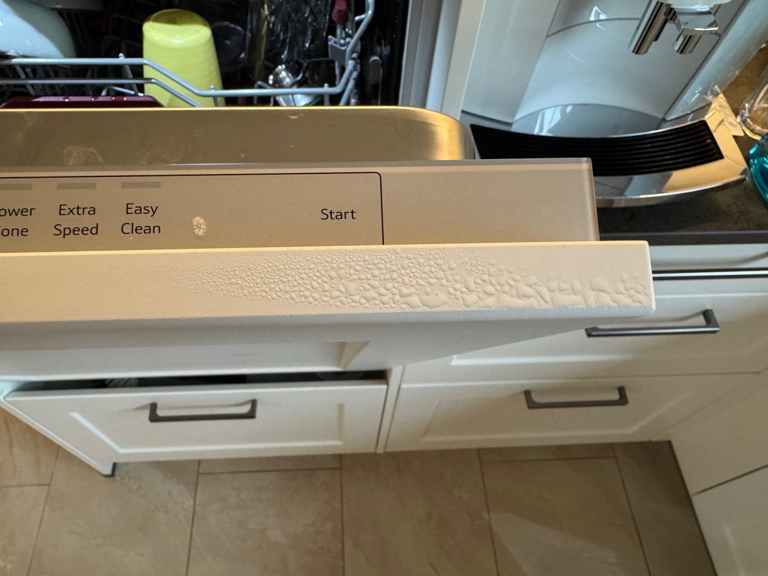

bei unserer Neff Spülmaschine die wir seit März im Einsatz haben bildet sich seit Beginn bei jedem Programm Kondenswasser auf der Verblendung.
Das kann doch so nicht richtig sein? Das gewählte Programm spielt dabei keine Rolle, es tritt oben jeweils links und rechts neben dem Bedienelement aus.
Eine Verschmutzung der Gummilippe als Ursache können wir ausschließen, diese haben wir bereits gereinigt und trotzdem tritt der Fehler auf.
Es handelt sich um die NEFF S257ZCX01E/44

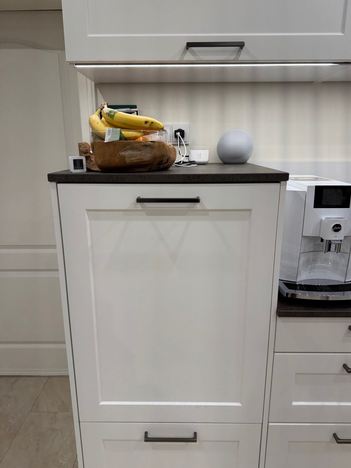

Zunächst einmal die Bilder, fürchte aber einen falschen Einbau wird man darauf nicht erkennen können?

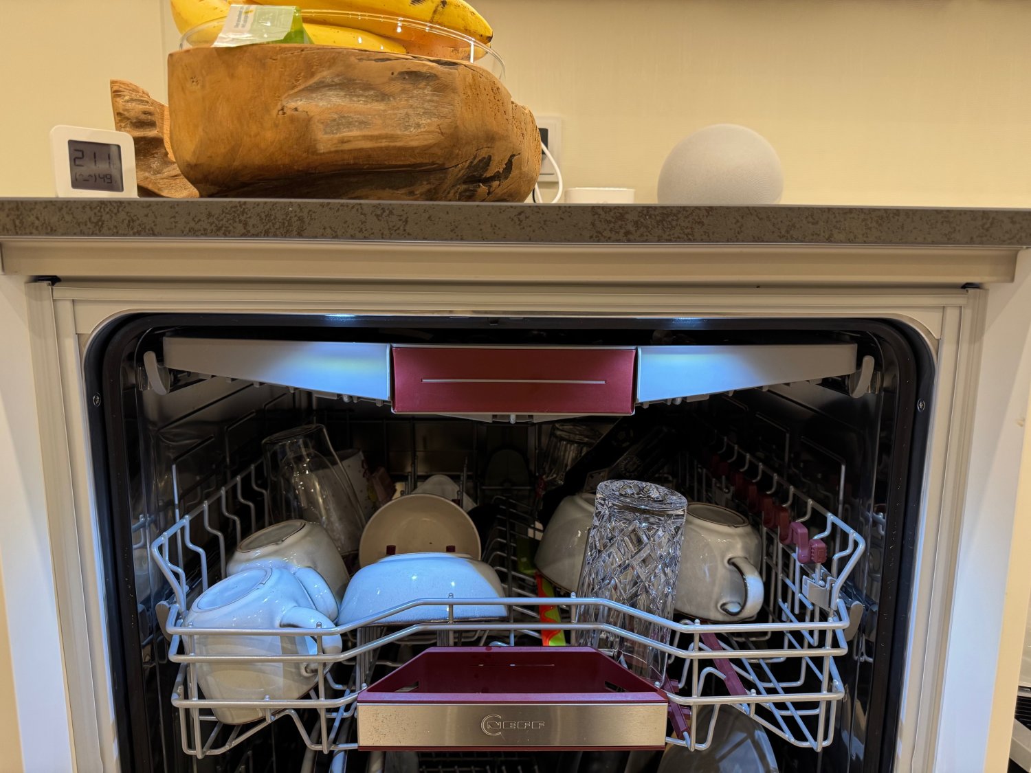

Exakt wie erwartet.
Es liegt nicht an Neff , lass dich da nicht vom Küchenbauer verjagen. Du hast einen Kaufvertrag beim Küchenstudio , nicht bei Neff! Die sollen das schleunigst beheben!
Der Geschirrspüler ist oben eben nicht direkt an den Deckel gebaut, sondern mit einem Abstandshalter. Vermutlich aufgrund der Rastermaße beim Möbelbau und/oder dem Deckel aus Stein/Dekton .

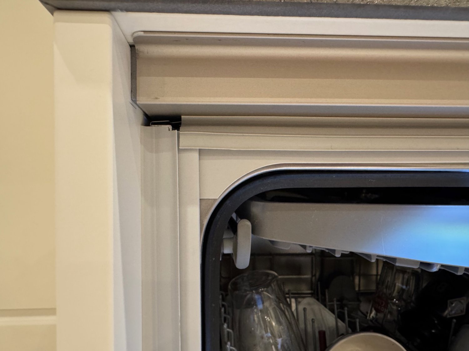

Evtl sitzt die Distanzleiste zu weit nach vorne und verhindert das die Gerätefront dicht schliesst.

Das Gerät ist nicht bis unter die Platte gebaut, da die Front sonst gegen den Sockel des Gerätes stößt.
Ist das eine Keramik oben darauf ?

1. Wenn Auto Open an, bitte abwählen und beobachten (Testlauf mind. 65 Grad).
2. Falls falsch eingebaut, was für mich nicht erkennbar ist, die beiden Schrauben links und rechts lösen und das Gerät einen cm vorziehen. Anschließend wieder nen Testlauf.
Eventuell sind im Bereich der Füße ebenfalls 2 Schrauben mit nen kleinen Winkel verbaut. Diese befinden sich hinter der grauen Tropfschale, bitte entfernen um an die Schrauben zu kommen.
Die Schale ist nur geklebt, einfach vorsichtig abziehen.
Das darf alles von dir gemacht werden, ohne das es Probleme zwecks Garantie gibt.
