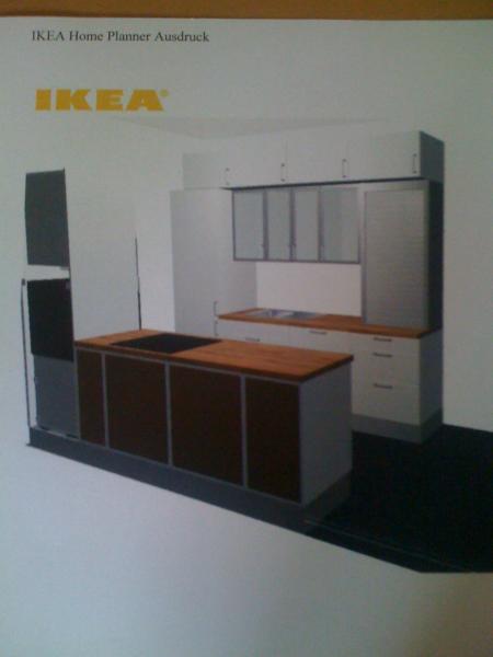

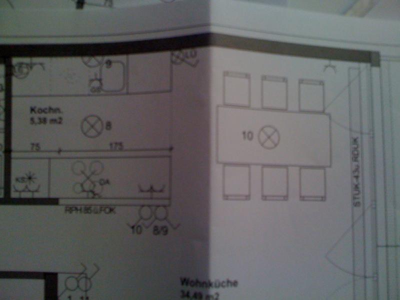

Hallo, ich bin auch neu bei diesem Forum, und bin auf euere Meinung sehr gespannt.
Leider ist die Küche recht klein. Was sagt ihr zu diesem Plan?lg chrisi

das ist ja eine ziemlich karge Einführung in deine Küchenwünsche ;-).
Ein paar Küchenmaße wären gut (z. B. wie weit ist Wasseranschluß aus oberer linker Ecke entfernt, wo sind Heizkörper usw.), Erläuterungen, was hinter der Küchenzeile Kochfeld passiert.
Ansicht der Kochfeldzeile wäre auch gut ... warum da so viele schmale Unterschränke?
Warum den Aufsatzschrank?
Wo ist der TK-Schrank, wie sieht die Schrankwahl für den Kühlschrank (122 cm?) aus?
Was soll in den Schränken über der Wasserzeile untergebracht werden. Optisch gefällt mir das nicht so gut.
Wo sollen welche Vorräte untergebracht werden?
Da ja nicht so viel Platz ist, halte ich Glastürenschränke für unpraktisch, weil wohl nicht nur Schönes dahinter verschwinden wird, sondern auch einiges, was einfach verstaut werden muss.
Steht schon fest, dass es eine Ikea -Küche werden soll?

zu dem Plan sag ich erstmal nur: beschwere ihn bitte so, dass er glatt liegt, und fotografiere ihn so, dass man die Masse lesen kann...
