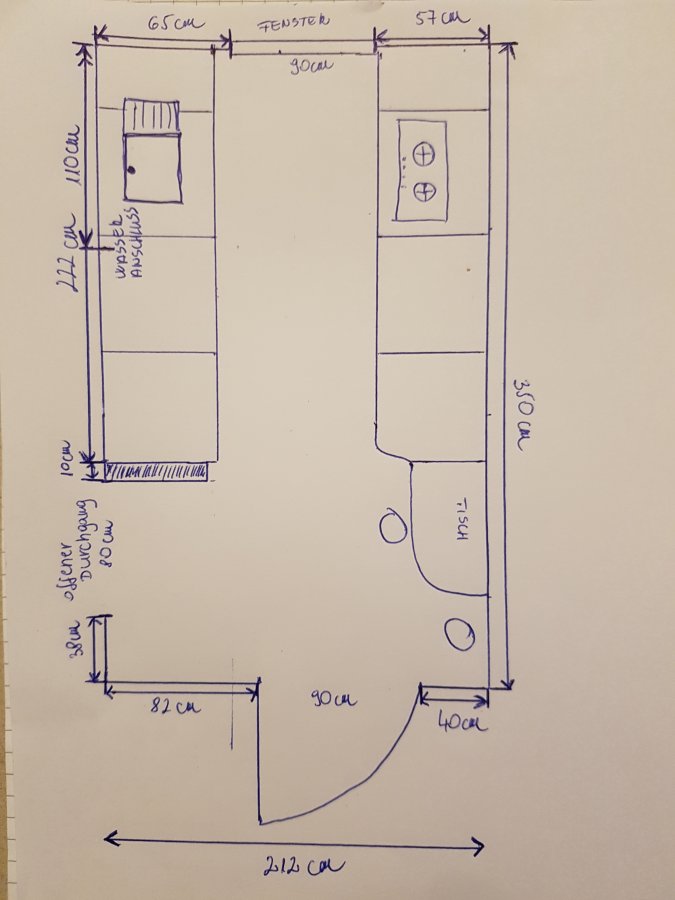

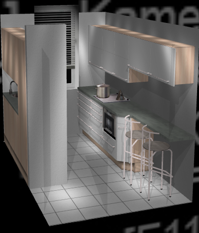

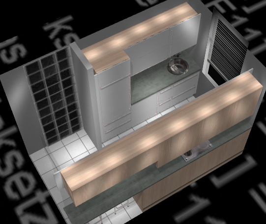

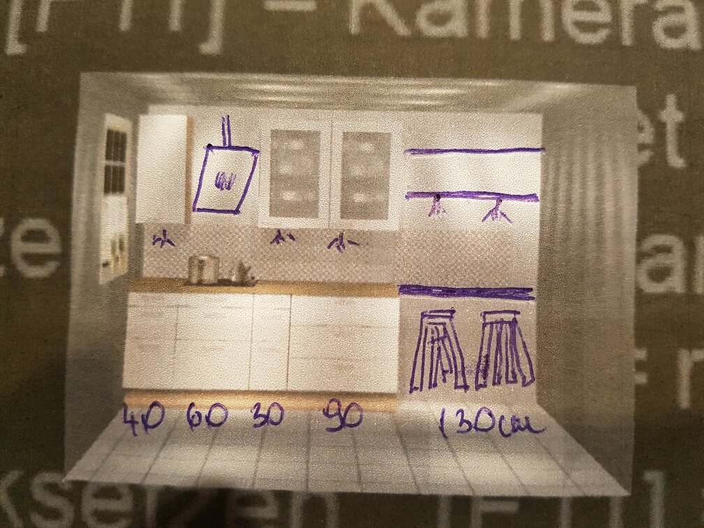

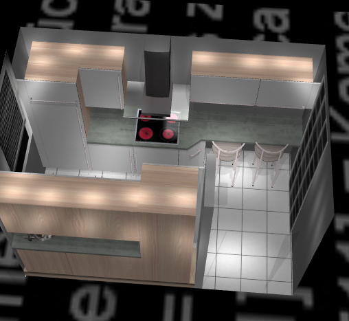

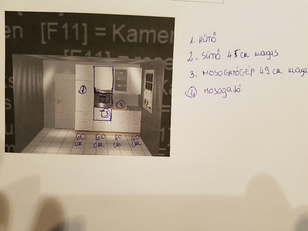

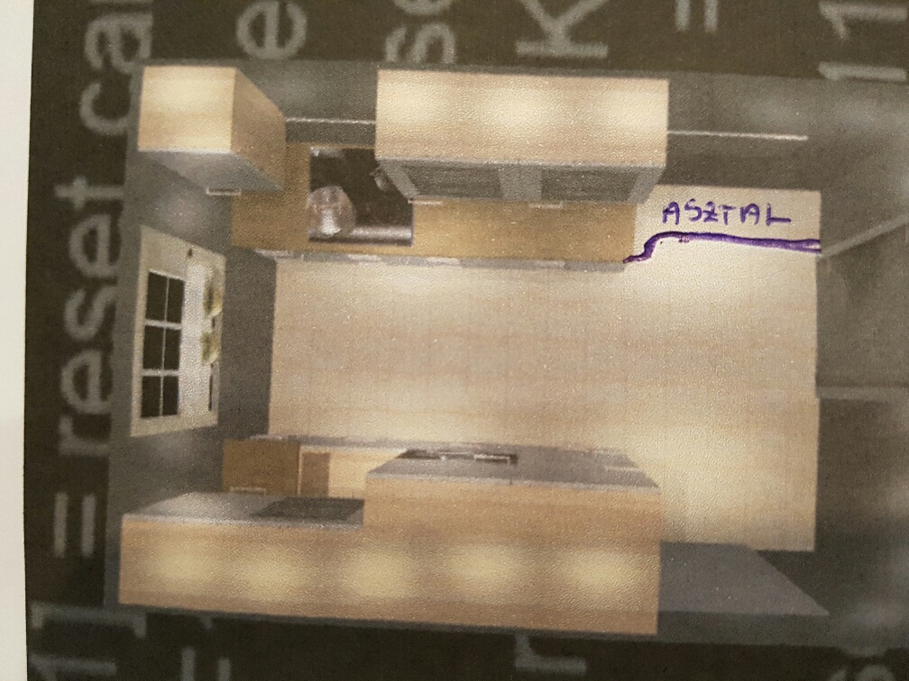

meine Mama hat in Ungarn eine kleine Wohnung gekauft, die noch voll saniert wird und ich helfe ihr mit der Küchenplanung . Ich habe bereits eine erste Planung mit Alno gemacht und ich bitte Euch mir beim Opimieren zu helfen.

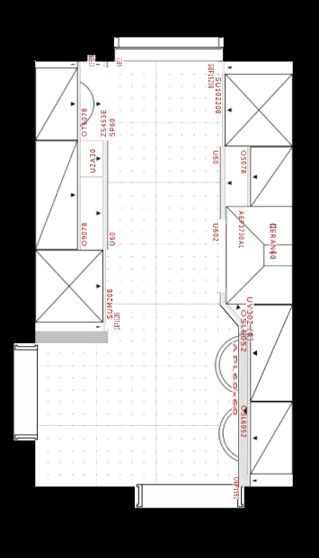

Die Küche ist lang und schmal, mit 2 Türen. Die linke Wand (neben der einen Tür) ist 222cm lang und 65cm tief. Die rechte Wand ist 350cm lang und neben dem Fenster ist 57cm tief. Vorne neben der Tür ist die rechte Wand nur 40cm tief.
Links neben der Tür ist noch eine 60cm x 10cm dicke Wand, die wir leider nicht rausnehmen können.

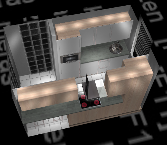

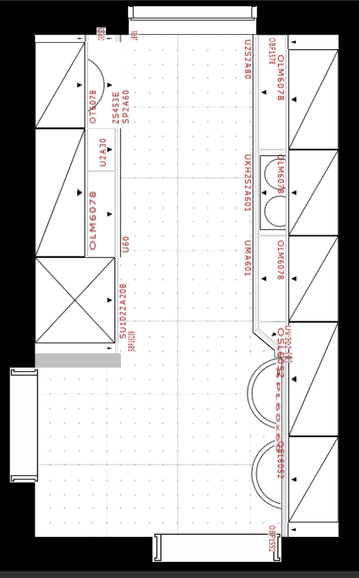

Links habe ich 2 Hochschränke geplant. Im ersten soll der eingabaute Kühlschrank kommen, in den zweiten unten ein Tischspülmaschine und darüber ein Einbau-Minibackofen. Daneben Spüle und ein Unterschrank . Rechts habe ich ein Doppelkochfeld geplant, und die Arbeitsplatte habe ich in Richtung Tür verlängert und schmaler gemacht (40cm), als Sitzmöglichkeit für 2 Personen.

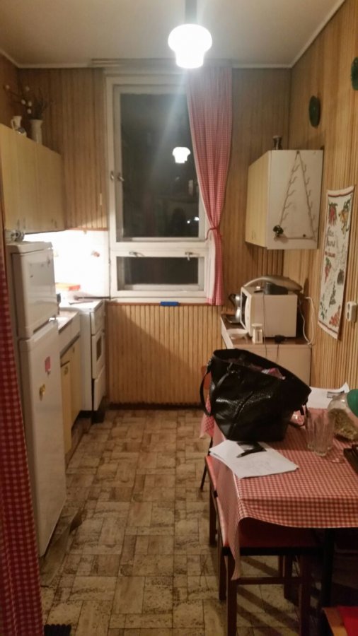

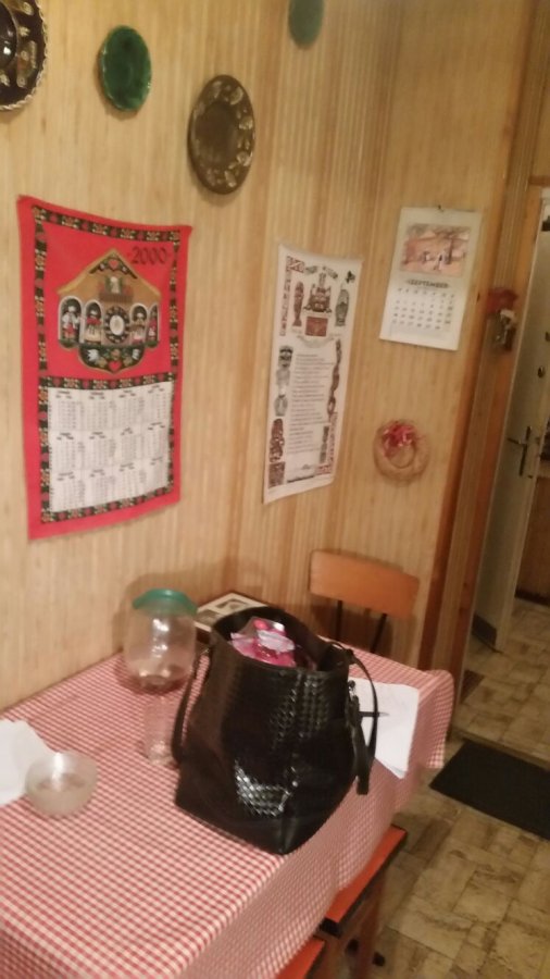

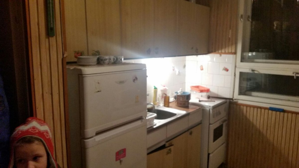

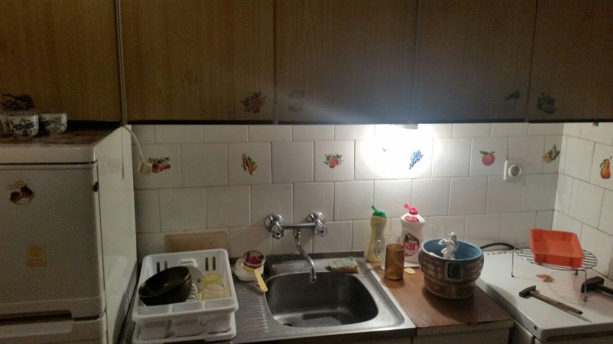

Ich lade noch die Bilder von der jetztigen Küche hoch. Die Holzpanele werden auch komplett runtergerissen. Die Küche wird von einem Schreiner gemacht.
Ich hoffe, Ihr könnt mir helfen die optimale Küche zu planen.
Danke schön!!
Danke schön!!
