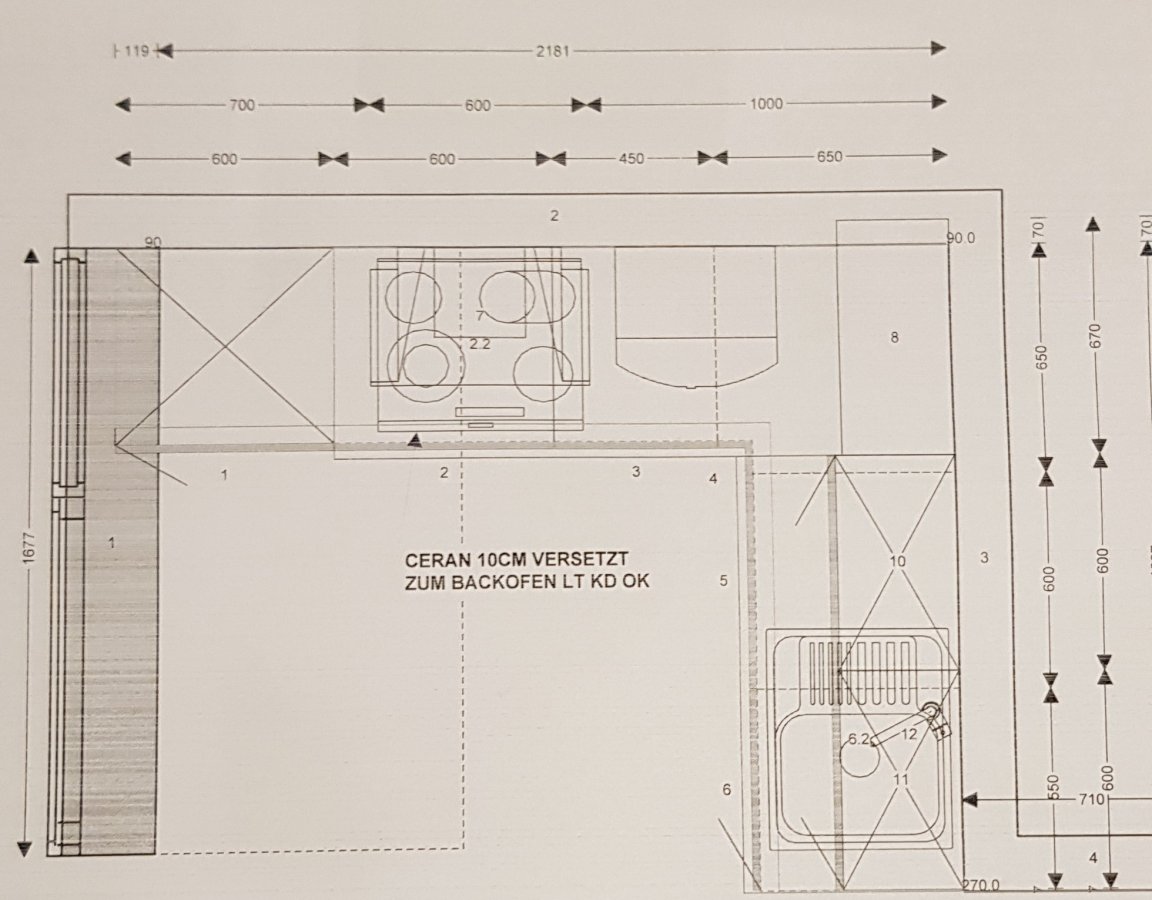

Unbeendet Kleine Küche mit Boiler-Hindernis
Deshalb hatte ich eine freihängende dAH geplant.

Eine Frage habe ich noch: Der Kühlschrank (mit Gefrierschrank) der mir vorgeschlagen wurde fasst nur 120L Brutto. Momentan habe ich einen Kühlschrank der 169L fasst und hätte auch gerne wieder so einen... spricht da was dagegen oder sollte das kein Problem sein?
Warum lässt du dir nicht Nörglis Planung so rechnen in unterschiedlichen Studios.
Kühlschrank haben wir dir zu Stand Alone geraten,
erstens billiger, braucht kein Holzschrank zum Einbau ,
zweitens mehr Volumen,
drittens kannst du einen mit 50 -55cm Breite suchen und Grifflos, dann kann der näher an Fenster und du hast mehr Platz zum Herd.
Wenn du normales Kochfeld willst, dann nimm autarkes, dann kann es etwas versetzt über dem rechten US mit Schubladen montiert werden.
Wenn du 60 GS willst, geht auch nach toten Ecke
60 GS
50 US Raster 3-3 kleinere Spüle ohne Abtropfe linksbündig montiert.
@menorca ja habe ich, hier die endgültige Planung. Entspricht weitgehend der Planung von @Nörgli mit versetztem Kochfeld, wie von @russini vorgeschlagen. Habe allerdings Einbaukühlschrank genommen, nicht freistehend (wegen dem zusätzlichen Stauraum).

Sieht schon Prima aus. Ist die Spülen-Drehtür aus Budgetgründen? Hätte hier hohen Auszug und Innenschublade gemacht, damit man sich nicht zu tief bücken muss.
Bei einer Schublade hätte der Schrank ein kleines bisschen schmaler werden müssen und so passt er genau hin, daher diese Variante. Finde ich aber nicht schlimm, werde unter der Spüle Putzmittel usw. lagern.
