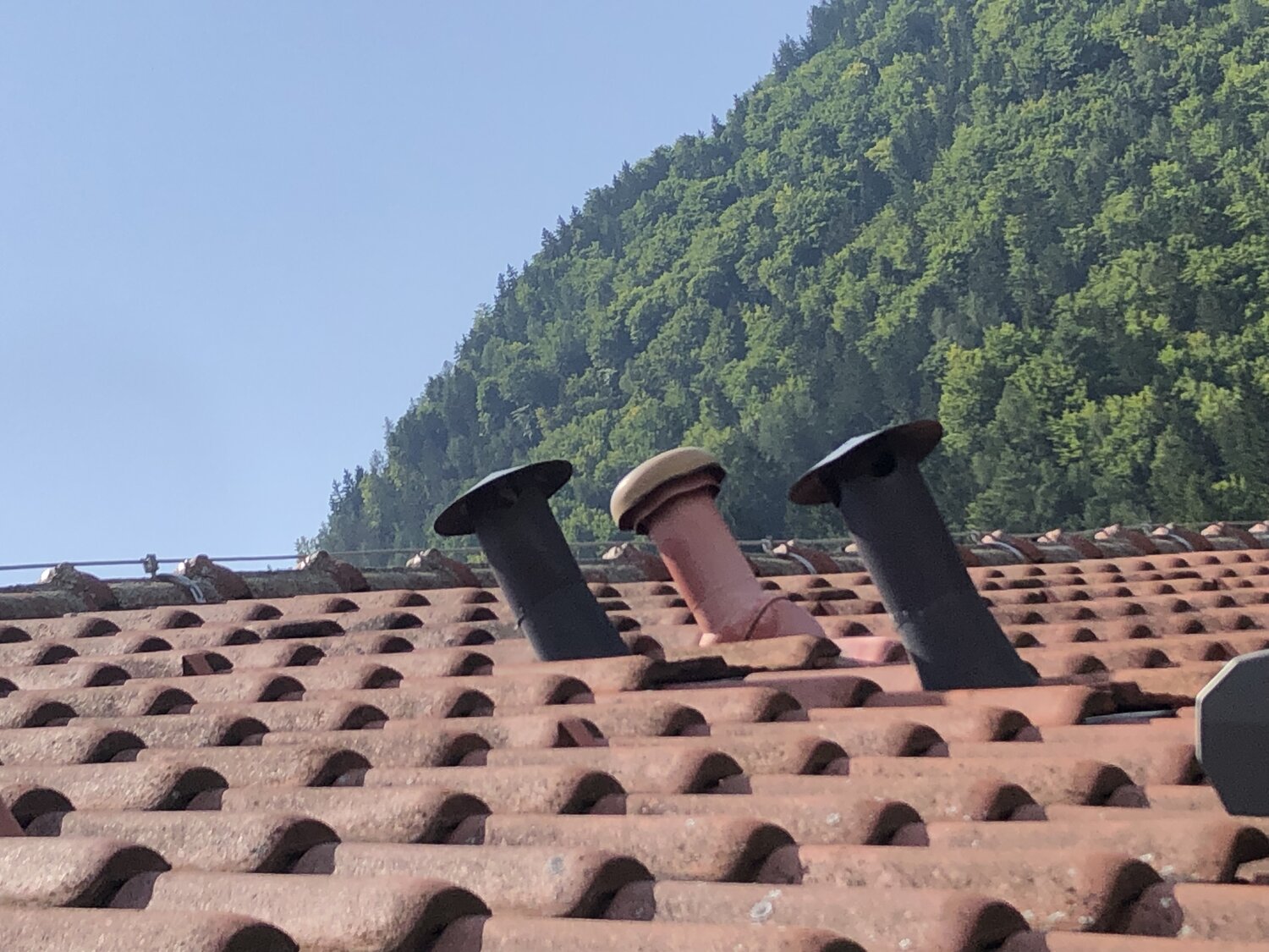

Melanie, kannst du im Bad nicht einen Lüfter mit Abluft einbauen? Bei uns in AUS ist in jedem Bad ein Lüfter mit ABluft in der Decke, ABER, wir haben ja keine Betondecke oder sowas, daher ist es bei uns einfach.
Ich habe einen Lüfter, der durch eines dieser Rohre die Luft hinausbläst. Wir reinigen ihn regelmäßig und im Lüfter ist kein Schimmel. Leider aber an der Decke, speziell im Bereich über der Dusche. Wir haben vor kurzem eine Schimmelentfernung gemacht, angeblich sollte der Schimmel weg sein, aber es sieht immer noch fürchterlich aus.
Wir haben jetzt ein Feuchtigkeitsmessgerät aufgestellt, kommen aber trotz Lüftung und Tür aufmachen nicht unter 65% Luftfeuchtigkeit; im Schnitt 70%. Mir ist jetzt beim Messen aufgefallen, dass die Lüftung kaum etwas bringt. Am besten hilft es, die Tür zu öffnen.
Anfang nächster Woche kommt eine Malerfirma, (von der Hausverwaltung) die überall die Feuchtigkeit misst und dann sehen wir weiter. Ich möchte auch mit der Installationsfirma Kontakt aufnehmen wegen des Abluftsystems. Ob es da nicht etwas Besseres gibt.

Interessant- danke!
Meiner Nachbarin (die ebenfalls Fliegen im Dunstabzug hatte) haben sie so eine Rückschlagkappe eingebaut. Sie meint, jetzt hat sie keine Fliegen mehr, aber es saugt nicht und Wasser rinnt herunter. Vielleicht hat ihr Motor zu wenig Leistung?
Oh entschuldige; sie hat die Rückschlagkappe bei der Abluft in der Küche.
Feucht ist bei mir nichts beim Abzug im Badezimmer. Spricht doch eher gegen Kondensat, oder?
keine Ahnung, hab nur in diversen Foren gelesen, dass sie immer von Kondesat schreiben, weil warme Luft geht rein, dass Umfeld vom Rohr unter Dach ist kalt .. vielleicht habt ihr das Problem nicht, weil euer mehr isoliert im Schacht ist. Aber offenbar geht nicht ausreichend Feuchtigkeit raus.
Ich habe bei meiner Haube (Abluft Dach) auch nachträglich eine Rückschlagklappe eingebaut, weil kalte Luft durch die Haube reinkam. Bei uns ist halt alles etwas einfacher.
