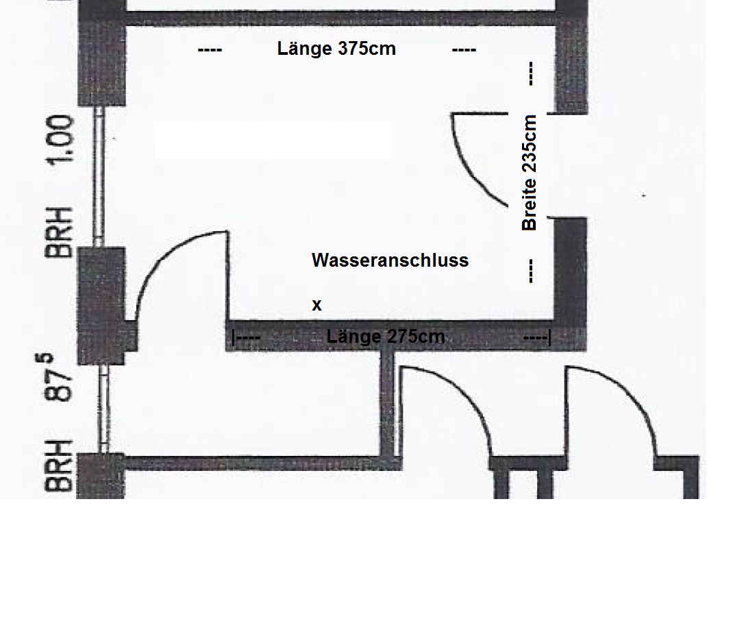

da meine Frau und Ich ab dem 01.09. in eine neue Wohnung ziehen und die bisherigen Mieter ihre Küche mitnehmen, muss eine neue her. Wir möchten gerne eine Landhausküche einbauen, haben aber nur ein Budget von max. 3000€, daher fiel die Wahl auf IKEA .

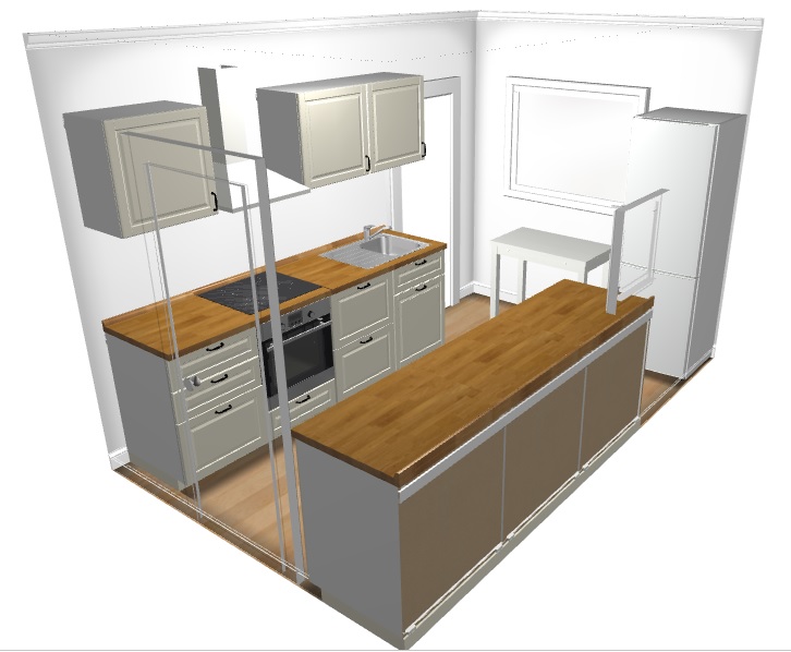

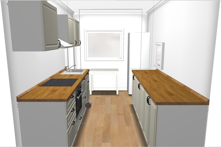

Im Anhang sind die benötigten Grundrisse sowie meine aktuelle Planung. Kopfschmerzen macht mir der Schubladenschrank links neben der Tür. Wenn ich die Tür immer auf und zu mache, hänge ich mit der Tür bestimmt irgendwann vor einer offenen Schublade, oder?
Rechts neben dem Spülenschrank ist eine vollintegrierte Spülmaschine eingebaut.
Die Küchenzeile rechts besteht aus 3Stk. 80cm breiten Korpussen mit Schranktüren und Einlegeböden (Budget!).
Wasseranschluss und Strom sind fix. Die Lebensmittel kommen in den gesonderten Vorratsraum.
Als Geräte sollen der IKEA Backofen Raffinerad sowie das Induktionskochfeld Tydlig verwendet werden. Als Kühl-Gefrierkombi kommt ein 185er Siemens KG36VUL31 in die rechte hintere Ecke neben den Tisch. Spülmaschine ist eine IKEA Rengöra.
Ist die Küche so halbwegs "benutzbar"? Oder sind irgendwo grobe Schnitzer?
Alles zusammen inkl. der Eiche-Funier-Arbeitsplatten und mit den lackierten Landhausfronten und inkl. aller aufgeführten E-Geräte und Abzugshaube liegen wir bei 3000€. Die Montage kann ich selber durchführen, ebenso die Abholung aller Teile.

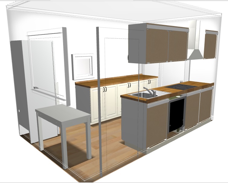

Ist natürlich schade, dass ihr die eine Seite nur mit Drehtüren bestücken könnt, Auszüge ist schon schöner, aber bei Ikea kann man ja ggf. nach rüsten ODER ihr verzichte auf die Oberschränke und schaut, ob das Geld dann für ein paar Auszüge reicht, Teller, Gläser und Tassen kann man auch schön in Auszügen aufbewahren, man kommt ja überall gut an. Ich habe in einem 80,-er 1-1-2-2 meine kompletten Services (2 x Kaffee, 2 x Essen, Schüsseln etc.)
Mich stört ein bisschen der sehr schmale Platz zwischen Spüle und Herd, da sich dort doch i.R. der Hauptarbeitsplatz befindet. Ebenso die GSP so dazwischen ist auch eher unpraktisch, da man sie dann schlecht nutzen kann, wenn noch oder schon gekocht wird.
Wo befindet sich denn das Abluftloch für die Abzugshaube? Vielleicht könnte man den Herd auf die andere Seite bringen, Strom dahin zu verlegen ginge ja entlang des Türrahmen in einem schmalen Kabelkanal.

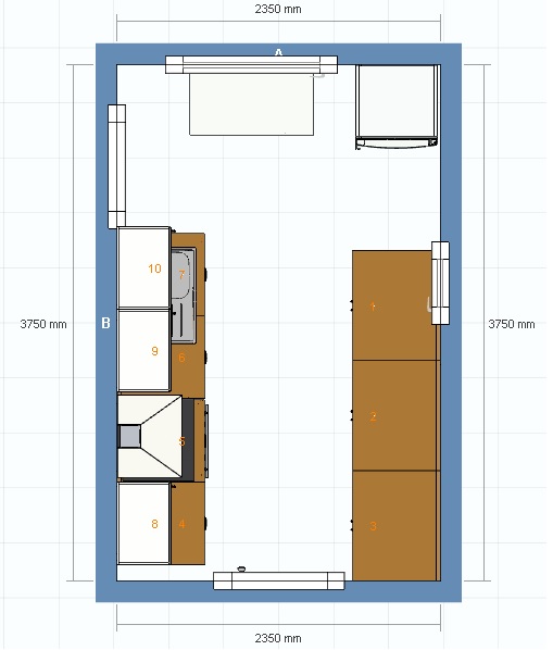

Christian, vielleicht steh ich auf der Leitung, aber die Zeile mit der Spüle verstehe ich nicht. Kannst du mal die einzelnen Schränke auflisten? Wo ist denn der Geschirrspüler ?

Zwischen Herd und Spüle, siehe Bild 5 (Rückansicht SpüMa)
Ich stimme Angelike zu, der Platz zwischen Herd und Spüle wäre mir auch zu eng. Sollte eine Verlegung des Herds auf die andere Seite aus welchen Gründen auch immer nicht möglich sein, würde ich die Schränke planrechts bspw. wie folgt ändern:
30er Auszugsschrank
60er Herdschrank
Spülmaschine
80er Spülenschrank mit Becken ohne Abtropffläche

wenn, dann 20 - 60 Kochfeld - 40 - 60 Spüma -60 Spüle
Aus eigener Erfahrung: Dicke des Türblatts vorher genau ausmessen. Bei unserer vorherigen Küche (auch zweizeiler mit Tür an der schmalen Wand und Auszugsschränke an der linken Wand) konnte man die Schublade im ersten Schrank bei geschlossener Tür nur bis zur Hälfte aufmachen, weil die Schubladenfront an dem Rahmen des Glaseinsatzes der Tür gestoßen ist. Eine um 0,5 cm breitere Blende links hätte gereicht, und dieses "Tür auf">"Schublade auf"-Ballett hat mich in den Wahnsinn getrieben. Auch die Zeile rechts braucht eine Blende zur Wand, ansonsten gehen die Drehtüren nicht komplett auf, beim rechten Türanschlag.

An die Dicke des Türblattes hatte ich ansatzweise dran gedacht. Meine Überlegung war, mangels nur 246cm breiter Arbeitsplatten von IKEA die beiden Küchenzeilen ca. 5-10cm von der schmalen Wand mit der Tür abstehen zu lassen. Dann ist zwar zwischen Wand und Schrank und auch zwischen Wand und AP eine kleine Lücke, damit kann ich aber leben...
Eine Blende würde zwar basteltechnisch irgendwie gehen, aber die AP müsste dann auch länger sein, und das ist bei IKEA nur mit saftigem Aufpreis möglich.
Die Spülmaschine sitzt links neben dem 60er Spülenschrank, wie schon bereits erraten.
Eine Abtropffläche muss sein, da die AP aus Eiche-Funier ist und ich nicht ständig ein Trockentuch da hinlegen möchte. Oder sind meine Bedenken unbegründet?

Du könntest anstelle der (festen) Abtropffläche eine Abtropfschale aus Kunststoff nehmen, die nur bei Bedarf den wichtigen Platz zwischen Spüle und Herd in Anspruch nehmen würde.
