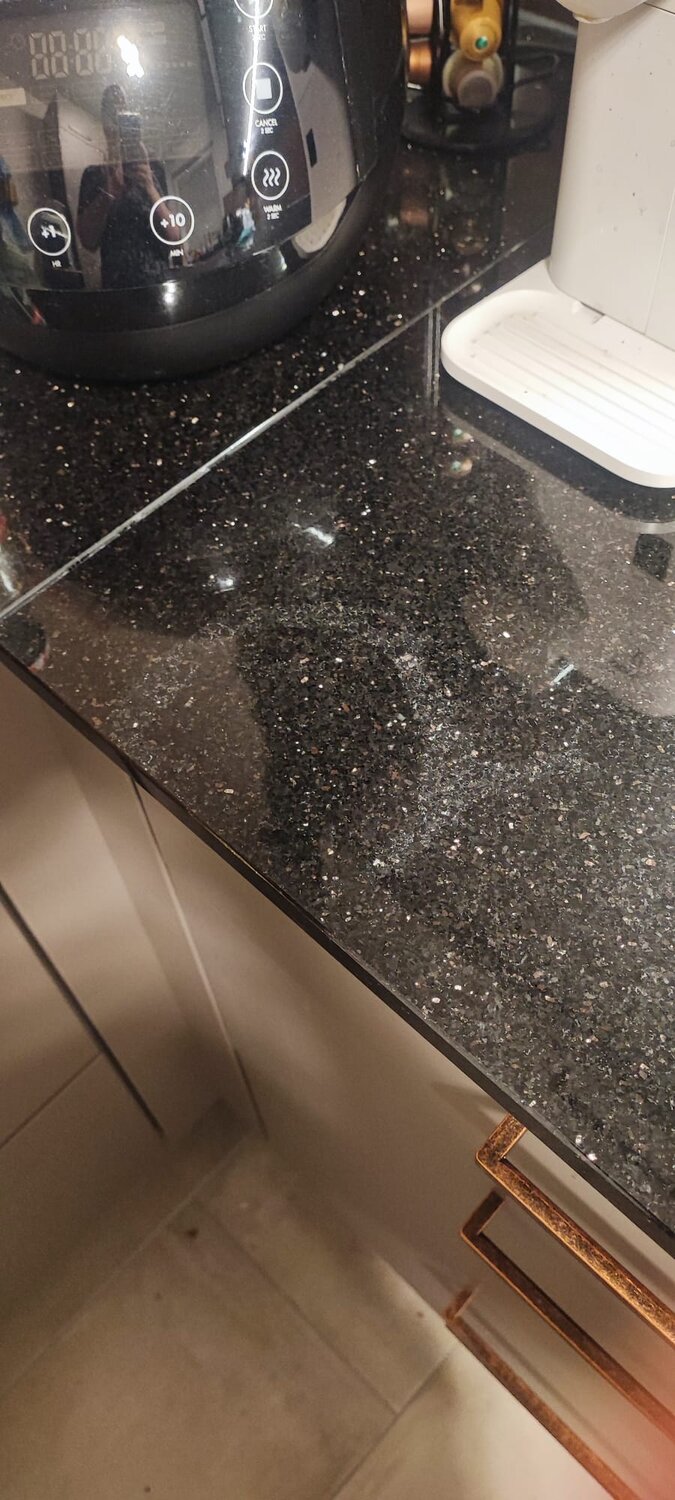

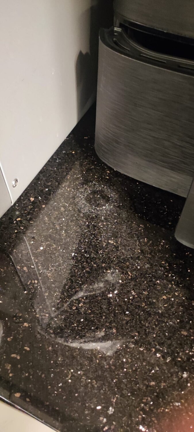

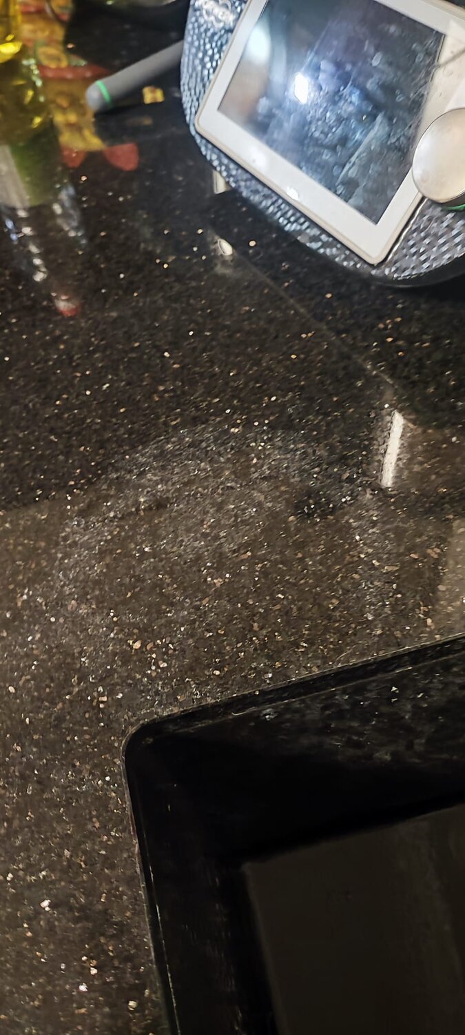

Hallo und zwar hab ich in einer Schüssel Chlor und PH Minus für meinen Whirlpool angerührt und auf meine Küchenarbeitsplatte ( Galaxy Star, Gabbro) gestellt.
Leider hat sich ein sehr unschöner Rand durch wh einätzung gebildet und geht nicht mehr weg.
Kann mir jemand weiterhelfen?
Lg Mike

Vielleicht mal mit Lithofin Fleckstopp+ versuchen, der wirkt Farbvertiefend.
Ansonsten würde ich mal beim Steinverarbeiter nach Rat fragen.
