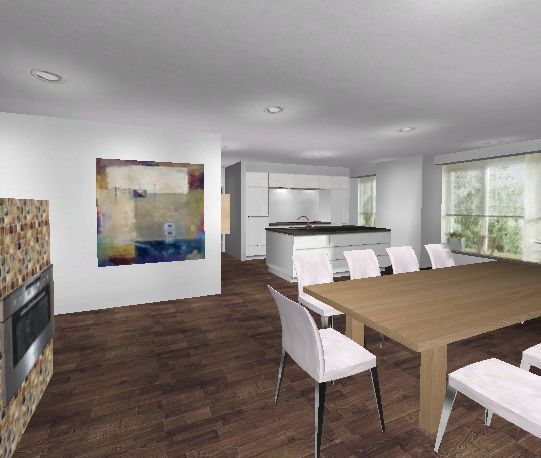

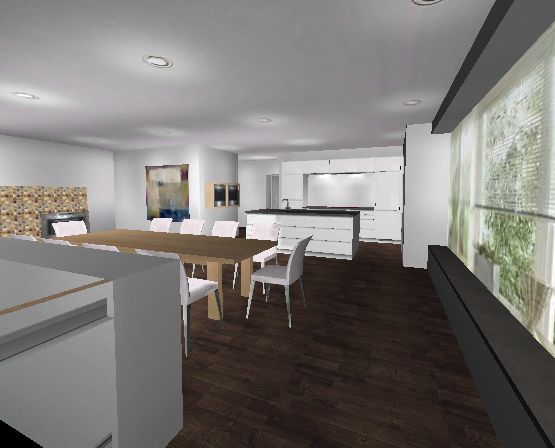

@bekira .. so, jetzt mal schön mit Decken-DAH, Insel, die nicht über die Hochschrankwand herausragt. Heißgeräte in Idealhöhe, WC/Speisekammertür nicht so im Sichtfeld. Dazu WC verkleinert .. hätte jetzt noch Maße von 185x185 cm. Das sollte wirklich dicke ausreichen.
Heißgeräte in die Wand zur Speisekammer eingebaut. Dann müsste man an Wasseranschluß dort denken. Ist aber ja vielleicht eh gut, wenn man mal einen TK-Schrank mit Eiswürfelfunktion haben möchte.
Erhöhte GSP ist der planobere Hochschrank , Kühlschrank der planuntere mit geradem Weg Richtung Dachterrasse.
Alles in Version 12b erstellt.

Hallo Bettina,
zuerst mal: Tolles Projekt!
Zum Miele :
Ich habe dieses Mielekochfeld mit Abzug nach unten in meiner neuen Küche und es entstand nur ein sehr kleiner Stauraumverlust deswegen. Statt oberstem Auszug ist dort nur eine Blende, Höhe 13,3 cm. Alles darunter ist normal nutzbar - ich fand das akzeptabel, denn dafür konnte ich an die Fensterwand damit.
LG Gabi
