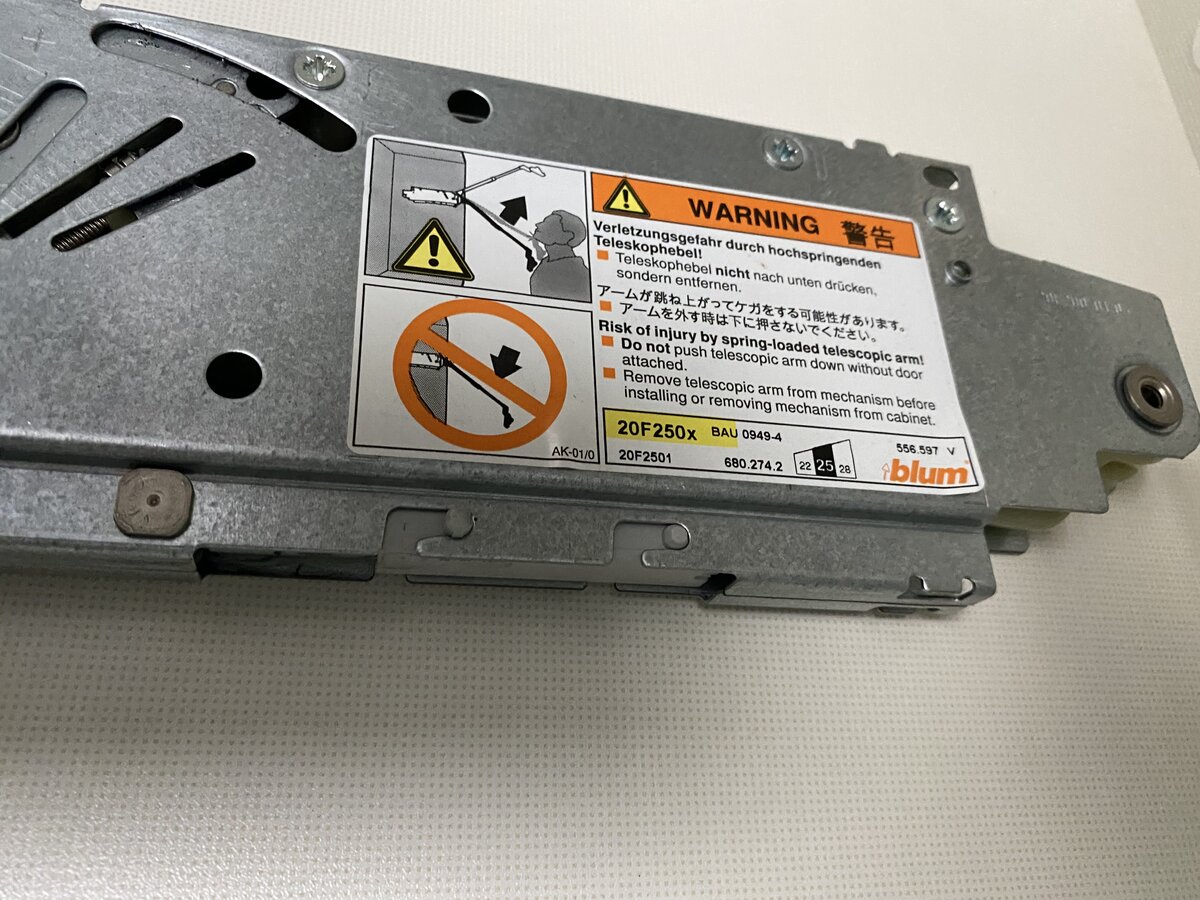

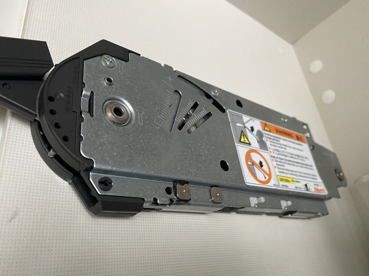

seit heute Morgen blockiert ein Hängeschrank unserer Küche. Gestern war noch alles gut. Er schließt nur bis zur Hälfte und dann stockt er. Ist der Kraftspeicher defekt? Oder kann es auch an den Scharnieren liegen? Leider kenne ich mich da nur wenig aus. Über Ratschläge würde ich mich freuen.

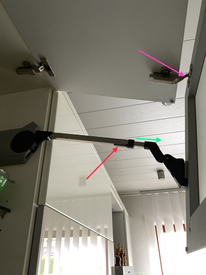

Hallo Sabina,
öffne mal bitte die Arretierung der Arme (roter Pfeil).
Anschließend kannst du den teleskopischen Arm in Pfeilrichtung (grüner Pfeil) ziehen und testen, ab welcher Position eine Verbesserung eintritt.
Benutze zum Öffnen der Arretierung einen kleinen Schraubendreher - nicht den Fingernagel. :huch:
Es kann auch sein, dass er am lila Pfeil ausgerastet ist. Das lässt sich einfach wieder einklipsen.

Vielen lieben Dank für die Info. Aber daran liegt es leider nicht. Es blockiert trotzdem egal wie weit ich die Arme rausziehe. Wenn der Hängeschrank bis zur Hälfte geschlossen wird, entsteht ein Kratzgeräusch was eher aus dem Kraftspeicher kommt.
