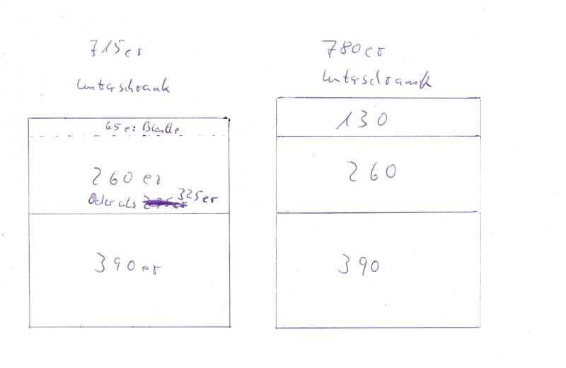

Der obere Auszug würde ja dann zwar etwas höher ausfallen als der bei dem 780er mittig befindliche 260er Auszug, oder man bliebe gleich und setzt unter der Arbeitsplatte eine Frontverblendung die ja dann 65 wäre.
Ist sowas machbar? Hat Bauformat das berücksichtigt sowas zu planen?
Ich habe mal schnell was gezeichnet, so wie ich es gerne hätte. Ist das machbar?
D.h. entweder statt den 325er Auszug unten nach Oben tauschen und unten dann wie normal ein 390er Auszug oder unten den 390er Auszug und oben ein 260er Auszug der Rest oben als feste Frontblende 65 oder so ähnlich.
Bei der 325er Lösung oben könnte man ja damit leben das der Fugenverlauf nicht gleich ist, weil die APL direkt da anfängt.

Ich denke, die 390er Front ist für das 71,5er System nicht standardmäßig vorgesehen. Zumindest nach der Schüller -Zeichnung. Einfach deshalb, weil es wenig Sinn macht, hinter 6,5 cm Front, noch dazu oben, eine Schublade zu setzen.
Standardmäßig werden bei den Küchenherstellern immer unten die höheren Fronten gesetzt.
Was du nur mit deinem KFB klären kannst, ob man den 71,5 Korpus unten mit einer 39er Front bestücken kann und obendrüber dann die 32,5 er Front.

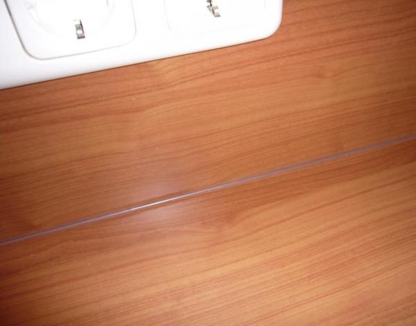

Da kommt bei mir doch gleich die nächste Frage auf.
Und zwar bekommen wir ja an den Wänden Nischenrückwandpanellen die wie die APL aussehen.
Der Fugenbereich Nischenwand/APL wie wird das am besten gelöst diesen Dicht zu bekommen?
Silicon ist da doch bestimmt nicht so der Renner, gerade wenn es sich um ein Dunkles Holz wie Cortia Eiche handelt.
Oder ist unten an der Nischenrückwand eine Dichtlippe die sich auf die APL drückt?

Es gibt auch farbiges Silikon, aber durchsichtiges passt sich eigentlich an. Allerdings steht da ja eine gerade Kante auf einer geraden Fläche, da kann die Versiegelung recht schmal ausfallen.
Bei mir siehts so aus:
full
Anhand der Steckdose siehst du, wie schmal die Fuge ist.
