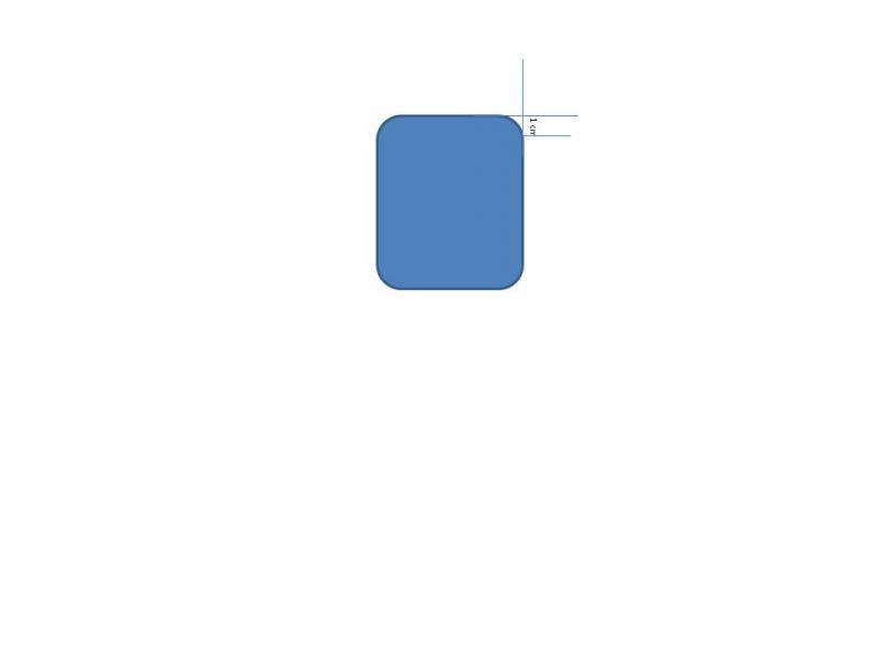

AW: flächenbündigies Induktionskochfeld nicht ersetzbar ???????
Hallo Martin, ich weiss nicht wie ich das rechnen soll, wenn ich aber die Rundungen jeweils gerade ziehe, ist es ca. 1 cm vom Beginn der Rundung bis sich die Linien kreuzen. flächenbündigies Induktionskochfeld nicht ersetzbar ??????? - 212772 - 10. Sep 2012 - 19:31
