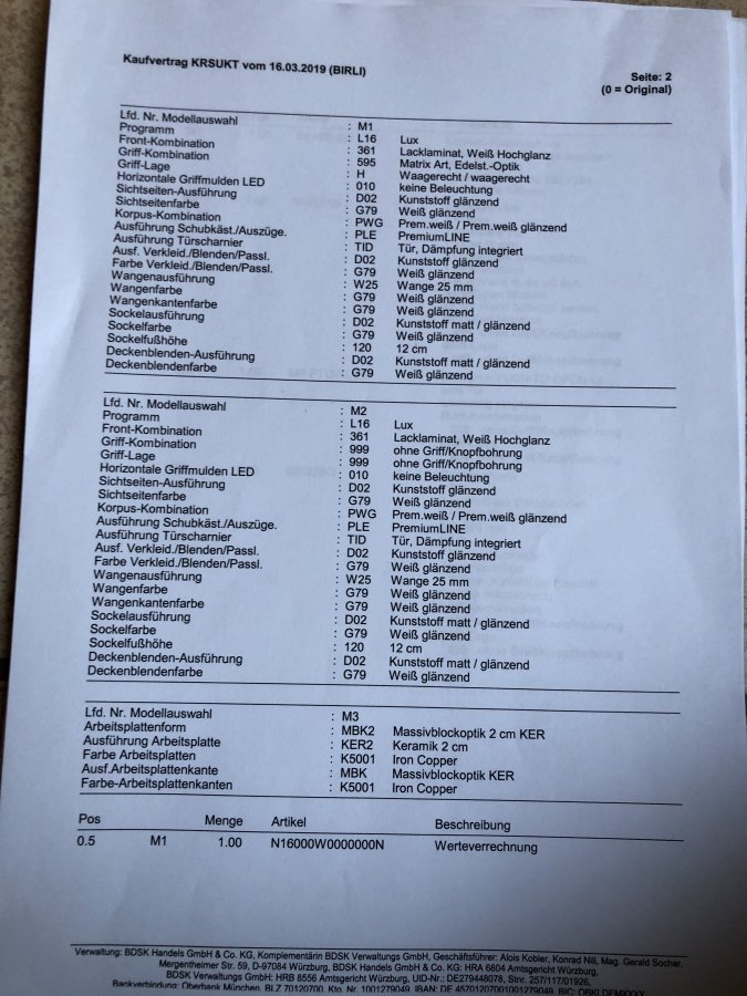

Guten Abend, haben uns eine Küche planen lassen und hätte gerne eine mögliche Preiseinschätzung zu dem Vorhaben. In Anlage habe ich einige Details hinzugefügt. Kostenpunkt 21.500€ + 415€ Gutschein inkl. Lieferung und. Montage.
Vorab ein paar Eckpunkte:
- Insel
- Deckenhohe Schränke
- Arbeitsplatte Keramik mit bündigen Herd und Spülbecken
- Blanco Edelstahl Waschbecken + Armatur
- Miele Geräte der Serie Pure Line (Backofen , Kühlschrank, Herd Induktionen mit Umluft, Kaffeemaschine, Mikrowelle , Spülmaschine, 2x Wärmeschublade) —> Einbaugeräte
- Hochschrank welches als Tür dient zu Vorratskammer (links außen auf dem Bild)
- Länge 4,22 an Wand
- Länge Insel 2,40
- Tiefe der Insel 1,20
- Front, grifflos Lacklaminat Hochglanz weiß
- kleiner Apotheker in der Insel
Für ein Feedback wäre ich euch sehr dankbar.
Was steht auf der Arbeitsplatte oder soll dort stehen?: Thermomix, Messerblock
Welche weiteren Küchenmaschinen müssen in der Küche untergebracht werden: Küchenmaschine, Wasserkocher
Zum Preis kann ich nichts sagen, aber wo wollt ihr das alles auf der kleinen Insel unterbringen um dann noch Platz zum arbeiten zu haben?
Aber ich lese gerade das in der Küche nur ab und zu gekocht wird. Dann liegt das Augenmerk hier wohl auf dem Aussehen. Was aber auch sehr leidet wenn die Insel mit dem ganzen Zeug voll steht.
such mal die Listenpreise der Miele Geräte heraus. Das ist ein erster Anhaltspunkt. Alleine die Wärmeschubladen kosten knapp tausend pro Stück. Keramik APL irgendwo um 3000. Blanco Preise findet man auch im internet. Dann kann man kucken was die Küche selbst (also die Möbel) kosten. Vermutlich ist der Preis nicht ganz verkehrt. Es fehlen aber noch einige Infos, z.b. welche Schränke wie eingerichtet sind (Auszüge, Innenauszüge, etc.).
Ich würde auf die teuren Einbau-Mikro, Kaffe-Automat und Wärmeschubladen verzichten und lieber in der Wand auch eine 120cm oder 180cm Breite APL einplanen. Da kann dann das ganze Zeug stehen, und man hat auf der kleinen Insel wenigstens ein bisschen Platz zum arbeiten.
@Mabirli ... hier ist ja offensichtlich keine Planung gewünscht, daher verschiebe ich das in die Teilaspekte.
... obwohl Tipps für die Planung in meinen Augen nötig wären, um eine funktionstüchtige Küche zu erhalten. ;-)
Wie Bodybiene schon sagte: viel zu wenig freie Arbeitsfläche. Um Geräte abstellen zu können, wäre eine „Sekundärzeile “ oberhalb der Heißgeräte schon mal ein Anfang.
Sekundärzeile: lies hier: Werner Vetter, Wie plant man Küchen, Band 2, S.6-8
