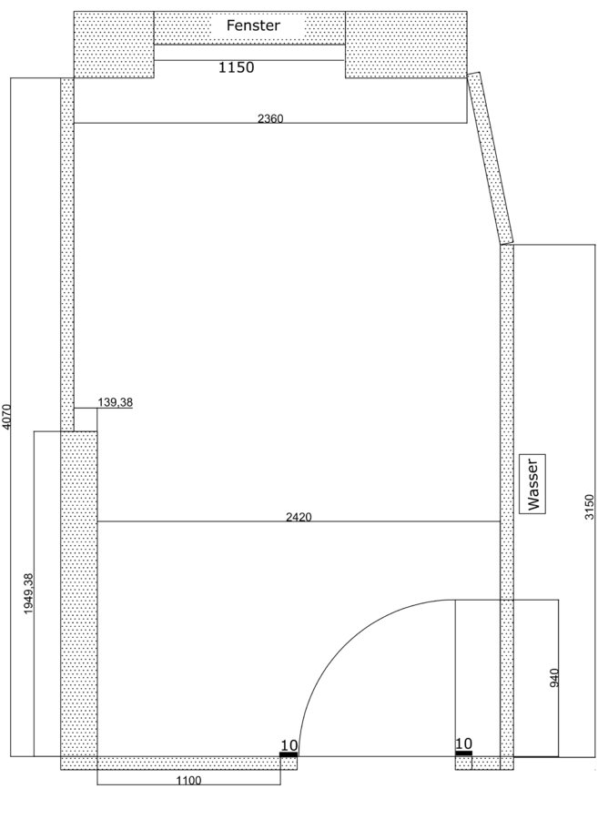

Elektroleitungen werden neu gelegt und können individuell angepasst werden.
Wasserzu und -abfluss befinden sich nebenan im Bad. Da die Leitung senkrecht durchs gesamte Haus verlaufen besteht wenig Spielraum.
Der Heizkörper befindet sich unterhalb des Fensterbrettes und ist daher im Grundriss nicht zu erkennen.
Im Flur wird ein schmaler Wandschrank stehen in den im Notfall noch Vorräte eingelagert werden können. Allerdings sollte das wenn möglich nur eine Notlösung bzw. für größere Vorräte und Putzmaterialen sein. Dinge für den alltäglichen Gebrauch finden hoffentlich in der Küche Platz.
Zum Preis wäre zu sagen das ich tendenziell in die Kategorie Student mit ein wenig Unterstützung durch meine Eltern. Wenn ich das ganze so grob beim großen schwedischen Möbelhaus durchklicke lande ich so im Bereich von 3700€ wovon allerdings 2200€ auf Elektrogeräte entfallen. Ich bin noch etwas unerfahren in der Küchenplanung und wäre auch hier nochmal auf Hinweise gespannt.
Besonderheiten: Da es sich um eine Altbautür handelt besitzt sie einen sehr breiten Rahmen (10 cm). Zudem finden sich links neben dem Fenster zwei Heizungsrohre. Deren Position ist nicht veränderbar, da auch alle anderen Wohnungen an diese Heizungsrohre angeschlossen sind.

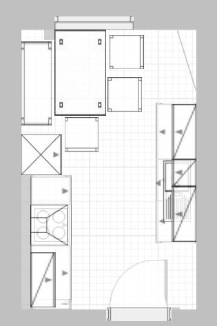

hinten rechts geht es in die Abstellkammer?
Ich habe die Zeilen ein wenig anders gebastelt, hoffe dass der Platz reicht.
Rechts von planoben
Sichtseite
80er US
60er US 4-4 mit Spüle und unten Müllauszug
60er GSP
Sichtseite
Die Oberschränke sind 80-40-80
Links von planoben
Sichtseite beginnend bei 195cm
40er US
60er US mit Kochfeld und BO
80er US
Sichtseite
die AP bis an die Wand planunten weiterführen. Darunter dürfte Platz für einen Handtuchhalter sein, eventuell ein Klappstuhl
über dem 80er US ein OS, aber etwas nach planunten, damit Platz zwischen OS und DAH bleibt, zum besseren Reinigen der DAH.
Vielleicht macht eine Bank an der planlinken Seite Sinn, man spart etwas Platz ein.

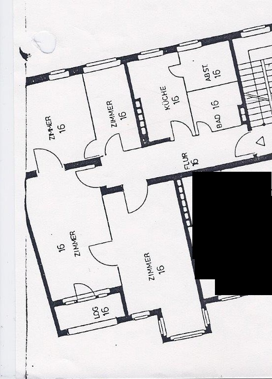

Vielen Dank für die schnelle Antwort. Hinten rechts ging es mal in eine Abstellkammer, die ahben wir aber zugemauert und aufgelöst, damit das nebenanliegende Bad jetzt größer ist.

@Evelin Könntest du mir kurz erklären warum du einen 80er Unterschrank anstelle eines Eckschrankes bevorzugst, da geht ja eigentlich ein wenig Raum verloren oder?
Zum anderen befindet sich ja die Heizung unterhalb des Fensters. Meinst du ein Tisch direkt davor wäre störend?
Zur finanziellen Situation wäre folgendes zusagen. Da die Wohnung insgesamt renoviert wird, ist geplant auch die Küche neu zu machen. Dabei muss es aber jetzt halt keine teure Markenküche sein, es muss aber auch nicht jeder Cent dreimal umgedreht werden. Sprich wenn jemand für ein wenig Geld mehr eine tolle Alternative zu Ikea anbieten kann, ist das auch möglich.
In meiner derzeitigen Küche haben wir ein hochgebauten Backofen und dafür Stauraum unter dem Herd, was ich als sehr angenehm empfinde. Seht ihr dafür eine Möglichkeit? Die Möglichkeiten sind ja begrenzt auf rechts/links vom Backofen bzw. über der Spülmaschine (falls es so einen Schrank gibt in den zwei Einbaugeräte passen)
Evelin
Evelin
7.946
Perth, Australien
ein IKEA 80x80 Eckrondellschrank bietet dir 2 Stauebenen, ein normaler 80er US bietet dir 4 Ebenen oder mehr. Die Belastfähigkeit von Rondellen ist wesentlich weniger als die eines 80er Auszuges. Auch optisch sieht das Zipfelchen etwas altbacken aus und den Eingang wollte ich etwas luftiger.
Du kannst den BO hochbauen, aber du verlierst Arbeitsfläche. Es kommt darauf an, was du wo abstellen willst und wie oft du den BO in Betrieb hast.
Du könntest von planunten links
Blende
60er HS mit BO + Mikro
80er US mit Kochfeld rechtsbündig einbauen
60er US
Sichtseite.
Dh, du hast links vom Kochfeld 20cm und rechts vom Kochfeld 60cm. Die andere Sache ist, dass man den BO nicht so gut bedienen kann wegen der Wand planunten. Es fehlt die Armfreiheit links vom BO. Aber das muss man selbst entscheiden, ob man damit zurechtkommt.

@Inselino ... hmm .. mit 3 Leuten am Tisch lernen, das erfordert aber einen nicht gerade kleinen Tisch. 120x70 oder 80 cm erfüllt dieses Kriterium meiner Ansicht nach zumindest nicht. Muss das denn wirklich sein? Oder ist als Lernen mehr so Abfragesituationen gedacht?
Wieviel Platz ist denn rechts hinter der Tür .. incl. dem Rahmen? Und jeweils rechts bzw. links vom Fenster? Wie ist das Fenster angeschlagen? Rechts oder links oder 2-flügelig?
