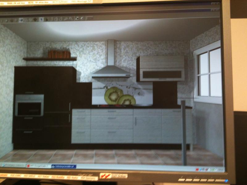

Zu den Bildern der Küche: Die Wände sehen natürlich in der Wohnung nicht so aus, und die Frontfarbe weiß wirkt hier auf dem PC leider etwas grau!
Hier einige Informationen / Bilder:
Raumgröße Küche: 372x215
Küche geplant: komplette Zeile 372 + gegenüber Theke / Hängeschrank mit 2 Regalen

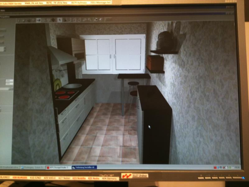

:welcome: Du gibst 86 cm Brüstungshöhe an. In der Grafik ist die Brüstungshöhe der Fenster doch denitiv höher. Hast Du da beim Ausfüllen der Checkliste einen Tippfehler?
Bei 86 cm Brüstungshöhe hättest du Schwierigkeiten mit der Zeile auf der rechten Seite (z.B. Öffnen des Fensters), denn die Arbeitshöhe liegt doch bei deiner Größe bestimmt höher.

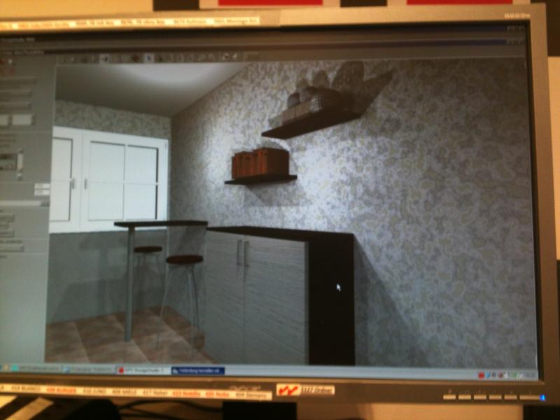

Also zur Fensterhöhe, diese war von uns geschätzt. Habe aber nochmal ein Originalbild von der Küche die derzeit drin ist angehängt. Die Arbeitsplatte ist höher als das Fenster. Also das man das linke somit nicht aufbekommt ist uns bewusst. Stört aber nicht, weil es nicht wirklich eine andere Lösung gibt und es gibt ja noch das rechte.
Das mit der Bartheke müssen wir vor Ort nochmal prüfen bzw. des Standortes um das Fenster vollständig zu öffnen. Dies wäre uns jetzt z. B. gar nicht aufgefallen, wobei hier auch einfach erstmal die Theke hingesetzt wurde.

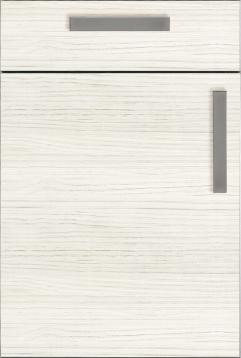

Bezüglich Frontmaterial hab ich folgende Angaben:
Oberfläche: Melaminharzbeschichtng
Rückseite: Melaminharzbeschichtung im Frontdekor
Träger: Holzwerkstoffplatte FPY
Form: 4-seitig Dickkante
Kanten: 1,3 mm Dickkante im Frontdekor
Stärke: 18 mm

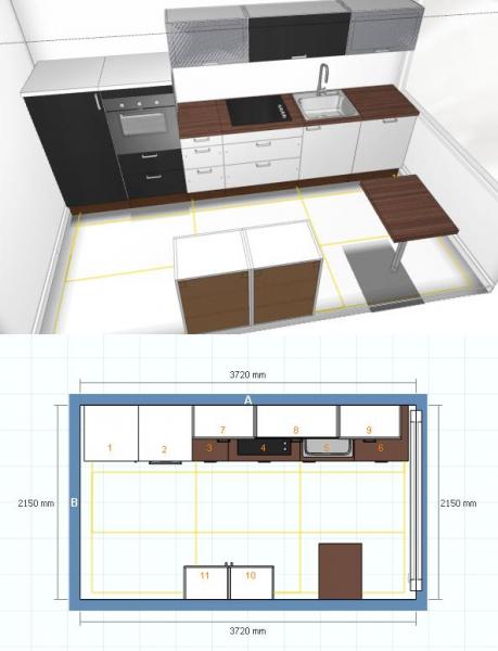

Ich würde da eher einen 2-Zeiler daraus machen. Ein Elektroanschluß fürs Kochfeld ist schnell mal auf die andere Seite gelegt, mit kleinem Kabelkanal auf der Fußleiste unterm Fenster.

Umplanen und den Backofen nicht hochstellen. Ein Kombigerät Backofen plus Kochfeld drüber (= Herd) ist günstiger als zwei autarke Geräte.
Solo-Kühlschrank statt Einbau-KS. Spart einen ganzen Schrank.
Den Bartisch selber basteln und die Hänger plus Boarde von Ikea nehmen.
Alternaiv alles von Ikea nehmen und selber aufbauen.
