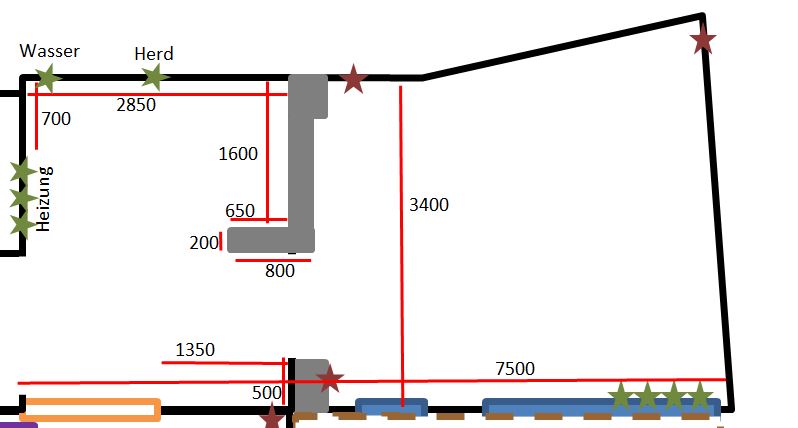

Anbei findet ihr Grundrisse zur Wohnung, zur Küche, Maße und unsere ersten Planungsversuche (Ikea und Also)

Hast du die Maße vom Heizkörper?
AW: Erste Küche - Schwere Küche - Kleine Küche
Und ist der Heizkörper wirklich nur 70 cm von Wand entfernt?
Wenn mehr, würde ich da oben einen übertiefen Einzeiler planen, aus Kostengründen aber nur mit einer tieferen APL, Schränke normal.
Heizungskörpermaße wären schon sinnvoll .. Tiefe, also wie weit steht er in den Raum, Höhe vom Boden gemessen.
Die Nische hinter der halbhohen Wand ist wirklich nur 150 cm tief? Grrr ... da hat wieder jemand gebaut, der keine Ahnung von Standardmaßen hat ;-)
5000 Euro Budget mit dem Anspruch wird eng. Vermutlich würde ich da als erstes mal auf die DAH verzichten ... Platz lassen, aber später nachrüsten. Denn in dem Paket wird das sonst nur eine teure Kochstellenbeleuchtung.
Gibt es evtl ein Foto von der 275 cm Wand, damit man mal sehen kann, wie die ganzen Anschlüsse dort auch aussehen?
Raumhöhe nur 225 cm? Ganz schön niedrig ;-)
Stand-Alone neben dem anderem Hochschrank ... vermutlich habt ihr selber schon festgestellt, dass das nicht besonders toll aussieht. Dort soll wohl die "Standmikrowelle" hin .. sichtbar als Einbaugerät oder wirklich Standmikrowelle hinter Klappe?
Enden die Fliesen in der Küche quasi vor der kleinen Trennwand, Fläche also 150 cm tief oder enden sie mit Linie der Trennwand und damit Fläche 170 cm tief?

sorry für die verspätete Antwort - das Umzugswochenende wird am Ende doch immer stresiger als gedacht. ;-)
Heizkörper:
Der Heizkörper ist nach hinten in die Wand versetzt und schaut nur 1-2cm raus, also fast gar nicht. Er beginnt ganz genau 78cm von der Wand entfernt. Hohe sind 55cm.
L-Nische und neue Maße:
Die ist 160cm tief, also von der Wand aus bis zur Abtrennung vom "L" ist das Innenmaß 160cm... wir haben von den Vormietern falsche Maße bekommen... wenn man nicht alles selbst macht... :-)
--> L-Tiefe 160cm
--> Wandbreite 285cm
Fotos:
Muss ich leider nachreichen, komme erst wieder Mitte der Woche in die Wohnung.
Mirkowelle:
Soll als Standmikrowelle hinter eine Klappe - wir brauchen die nicht so oft und die Einbaumikrowellen sind da irgendwie unverschämt teuer.
Kühlschrank:
Bisher als Stand-Alone gedacht, aber hier könnte man am ehesten noch ein Einbaugerät verwenden; den Kühlschrank brauchen wir ja auch oft, da kann man zur Not auch mehr investieren.
Boden-Fließen-Holz:
Fließen liegen bis zum äußeren Ende des L, also 180cm.

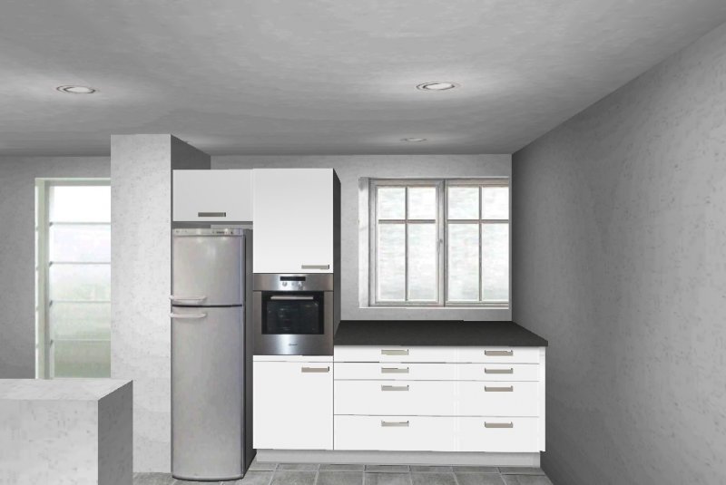

Ich hatte vor Tagen schon eine Planung gemacht... Hier steht der Heizkörper allerdings weiter in den Raum hinein. Da ich grad keine Zeit habe, dass anzupassen, lasse ich die Planung jetzt so wie sie ist. Vielleicht hat jemand Lust, daran weiter zu basteln...;-)
  • dolores - conny.KPL
  • dolores - conny.POS
Conny,
leider blicke ich bei deiner Planung nicht durch! :-[
Nach dem Grundriss zu schließen, befindet sich dort, wo du Kühlschrank und BO geplant hast, doch die Tür zum Wohnzimmer.
Dolores, kannst du dann bitte nochmal alle Maße von:
gegenmessen und kontrollieren?
Upps .... sehe gerade, du hast das angepaßt ... nicht wahr? ... aber wohl leider nicht mehr maßstabsgerecht - oder?
Edit:
die breiteren grauen Wandteile planunten (500 mm .. und das Breitenmaß?) und planoben sind zunächst mal wandhohe Mauerteile - oder? Wäre gut, das planoben auch nochmal genau zu vermaßen.
Hallo Conny,
danke für deine Mühe - aber die beiden haben recht - dort, wo das "Fenster" eingezechnet ist, ist in Wahrheit eine Flügeltür, die zum Wohnzimmer hin öffnet.
Im Alno hab ich sowas nicht gefunden, da hat keine Tür von den Maßen her gepasst, deshalb hab ich da ein Fenster reingebaut. Sorry! :-[:-[
@KerstinB: Genau, die Maße passen jetzt alle, akribisch selbst nachgemessen. Den Plan selbst hab ich nicht mehr angepasst, die Maßstäbe sind also nicht 100% perfekt, sondern jeweils +-10cm. Das kann ich jetzt auf die Schnelle auch nicht selbst ändern... das muss mein Freund machen :kiss:
Genau - die breiten Wand-Pfeiler sind 35cm breit und gehen bis zur Decke hoch. Das L selbst ist dann nur halb-hoch, 160cm x 65cm Innenmaß.
Vielen lieben Dank für eure Hilfe!

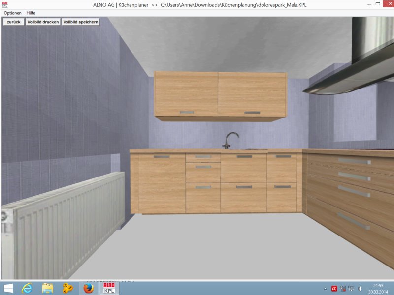

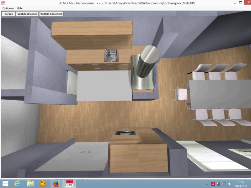

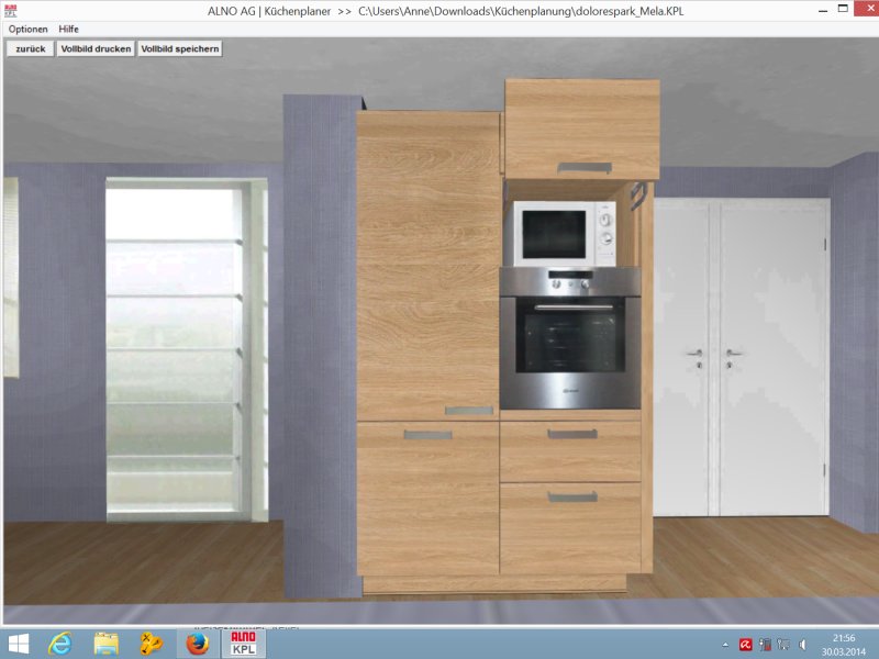

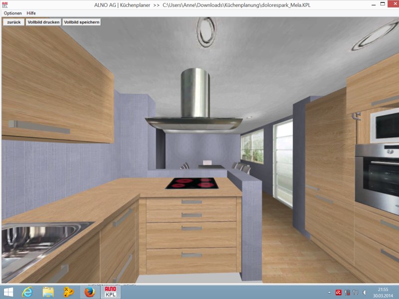

Ich habe einmal geplant, leider geben die Gegebenheigen nicht viel her.:(
Bewginnend planoben links:
1o cm Blende wegen Heizkörper
GSP
45er Auszug 1-2-3 wegen Oütik
60er Spüle 3-3
40er Auszug 3-3 MUPL
ab toter Ecke:
90er Auszug 1-1-2-2 mit Kochfeld mittig
planunten, rechts beginnend:
auf Blende verzichtet, da Mauervorsprung
Kühlschrank
BO mit Klappfach für Mikrowelle
  • dolorespark_Mela.KPL
  • dolorespark_Mela.POS

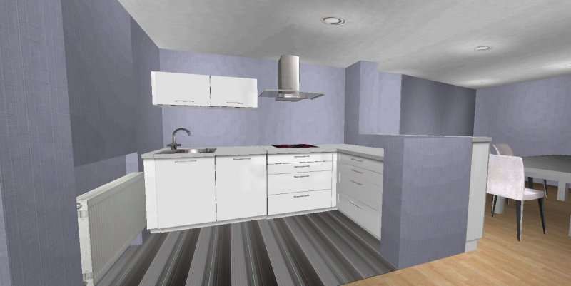

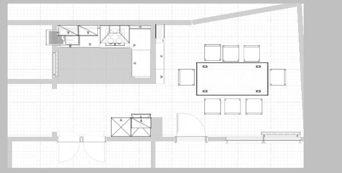

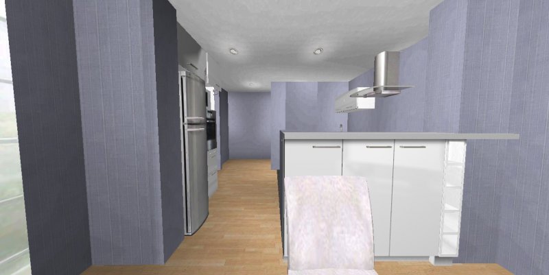

Ich hatte mir die Dateien heruntergeladen, wurde vom Planen abgehalten, später hatte ich dann vergessen, die Planung mit dem Grundriss abzugleichen...:-[ ...aber wenn man die U-Schränke vor der Tür weglässt, würde die Planung ja trotzdem noch funktionieren. :cool:

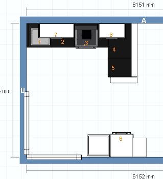

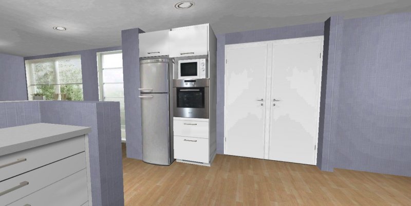

Ich hab meine Planung jetzt einmal angepasst. Da mir der Compi jetzt 3x hintereinander abgestürzt ist und ich jetzt keine Zeit mehr habe, meinen Text noch ein 4. mal zu schreiben, gibt es jetzt nur die Bilder und die Dateien, den Text ergänze ich später.
So, nun geht es weiter....
Die Arbeitsfläche der Funktionszeile habe ich übertief geplant. Damit es mit der DAH kein Problem gibt, habe ich mich für eine APL-Tiefe von 70cm entschieden. Das Kochfeld sollte dann evtl. etwas weiter nach hinten eingebaut werden.
Mit der übertiefen APL erhält man zum einen eine tolle Arbeitsfläche, zum anderen könnte der breite U-Schrank in dieser Zeile dann auch übertief werden. Als passender Hersteller fällt mir als erstes Schüller ein, der zu den günstigeren Herrstellern gehört.
Auf grifflos würde ich in dieser Küche verzichten. Grifflos geht immer mit einem Stauramverlust einher, weil Griffleisten Platz brauchen.
Da du in dieser Küche nur 2 Unterschränke unterbringen kannst, habe ich diese Küche im 6er Raster geplant.
Die Spüle sitzt an der Wand zwar etwas ungünstig, ich würde sie trotzdem dort lassen um ausreichen Arbeitsfläche zwischen Kochfeld und Spüle zu erhalten. Mit der 10cm breiten Blende, kann man durchaus auch damit leben...
Wenn das Budget zu knapp wird, würde ich überlegen, die Hängeschränke in einer Kontrastfarbe, bei Ikea zu kaufen...
Ich habe in meiner Planung den Standalone beibehalten. Mit einem Hängeschrank zwischen Hochschrank und Wandstummel, entsteht eine schöne Nische, in dem der Kühlschrank integriert stehen kann. Weil der Wandstummel nicht tief genug ist, müsste er allerdings mit einem Trockenbau angepasst werden. Mit Dachlatten und etwas Rigips, sollte das auch ein Heimwerker hinkriegen.
Hinter der halbhohen Mauer habe ich mindertiefe Schränke eingeplant. Hier könnte man evtl. auch auf den 28cn tiefen Billy (Ikea) zurückgreifen. Der füllt die Breite allerdings nicht ganz aus. Das habe ich durch das Wandausgleichsregal einmal dargestellt.
Verplant habe ich...
- Blende
- Spülenschrank
- GSP
- 90er Unterschrank im Raster 1-1-2-2 - 70cm übertief
- 80er Unterschrank im Raster 1-1-2-2
- Blende
- 2 Hängerschränke 60cm breit
- Blende
