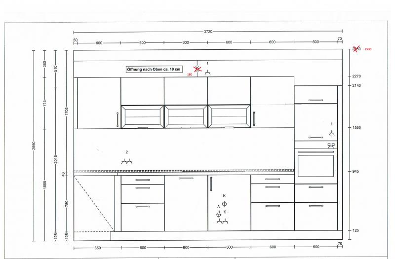

    wir haben letzte Woche eine Küche mit Faltklappenschränken bestellt.
    Als wir den Plan zu Hause hatten, bemerkten wir, dass die Raumhöhe nicht richtig eingebeben wurde und uns zum Öffnen der Schränke 1 cm fehlte.
    Telefonisch teilte uns die Küchenberaterin mit, dass es Öffnungsberenzer gäbe und somit war das Problem gelöst.
    Jetzt haben wir aber Bedenken, dass die Faltklappenschränke bei einer Oberkante von 2,27 m auf jeden Fall zu hoch sind, und wir nicht richtig an den Griff kommen.
    Da es nur einen passenden Hochschrank mit einer Lifttür gab, wurde dieser mit 2,14 m eingeplant, sodass die Oberschränke 13 cm versetzt nach oben sind.
    Das Nischenmaß ist dann bei 61 cm.
    Jetzt habe ich in Erfahrung gebracht, dass man für einen Hochschrank mit einer 45 cm Nische, das für ein Einbaugerät gedacht ist, auch eine Lifttür bekommt.
    Dann wäre der Schrank ca. 6,5 cm niedriger und wir könnten die Oberschränke auch niedriger hängen. Das Nischenmaß passt dann auch noch.
    2,20 cm Oberkannte Faltklappenschränke kommt uns immer noch sehr vor.
    Der Griff ist doch bei geöffneter Klappe auch nicht sehr viel tiefer.
    Ich bin zwar 1,76 cm, wenn ich aber den Arm ausstrecke empfinde ich 2,10 m schon grenzwertig.
    Laut Küchenberaterin wären die 2,27 auch kein Problem.
    Hat jemand Erfahrung mit Faltklappenschränken und kann mir vielleicht meine Bedenken nehmen. Es gibt auch Motoren für die Schränke, wäre das vielleicht die Lösung?
    Oder sind die Schränke auf jeden Fall zu hoch?
    Es wird eine L-Küche aus weißem Schichtstoff, neue Front von Schüller wo man die Kanten nicht so sieht, mit 5 x 60 cm Oberschränken.
    2 normale Drehtüren und in der Mitte 3 Faltklappenschränke mit dem unteren Teil aus Glas, damit das ganze aufgelockert wird. Daneben den Hochschrank.
    Wir müssten ja nicht unbedingt die Faltklappenschränke haben, dachten aber, das dies optisch viel schöner aussieht.

    Hast du mal eine Grafik, die die Anordnung der Schränke, insbesondere der Höhen, andeutet?

    Ja die Fneuhochklappen sehen so aus wie die Aventos.
    In der Anlage habe ich mal die Bilder eingefügt.

    Die Oberschränke würde ich auf jeden Fall etwas niedriger setzen. Eine 55cm hohe Nische reicht völlig aus. Du kannst sogar bis auf 50cm runtergehen, wenn dann eine Einheit mit dem Hochschrank erreicht wird.

    Warum setzt Ihr die Hänger nicht bündig OK Hochschrank?
    Normale Nischenhöhe bei Schüller ist doch 48 cm.
    Für den Aventos gibt es soweit ich weiss 2 verschieden Begrenzer,ausserdem kann man den Beschlag so einstellen das er in fast jeder Position stehen bleibt,er muss also nicht ganz nach oben geöffnet werden.

    Na ja, Nischenhöhe nur 50 cm oder gar nur 48 cm würde ich pauschal so nicht sagen. Das hängt ja auch ein wenig davon ab, was man dadrunter stellen will und ob man ein Gerät zur Bedienung dann wegen fehlender Nischenhöhe jedes Mal vorziehen will.
    Ich finde eine Nischenhöhe von 55 bis 60 cm durchaus passend, insbesondere an der Spülenseite.
    Die Hängeschränke sind doch in der Zeichnung 1 Raster höher als die Hochschränke. Warum nicht die Hängeschränke 1 Raster weniger hoch und dann bündig mit den Hochschränken?
    - - - Aktualisiert - - -
    Wenn so ein Fneuklappbeschlag in der Öffnung noch begrenzt wird, dann sollte man auch mal prüfen, wie gut man noch an die oberen Sachen rankommt und dann eben eher gleich die Hängeschränke einer Raster niedriger.

    Die Oberschränke sind ja schon nur 71,5 cm hoch. Ein Raster weniger wären etwa 60cm - da kommt nur noch ein Einlegeboden rein, was erheblichen Stauraumverlust bedeutet.
    Ich kenne ja Kerstins Vorliebe für hohe Nischen um die 60cm. ;-)
    In der Praxis sind diese aber in der Regel 48-52cm hoch, was vollkommen ausreicht. Zumindest kenne ich niemanden, der sich mal bei mir wegen zu geringer Nischenhöhe beschwert hat.

    Über die Oberschränke hatte ich mir schon meine Gedanken gemacht.
    Die Küche hat ja ein 13 cm Raster. Also gibt die Schränke mit 78 cm oder 65 cm.
    Bei 78 cm habe ich Angst, dass es drückend wirkt und bei den 65 cm habe ich nur einen Einlegeboden.
    Als Kompromiss habe ich mich dann für die 71,5 cm Schränke der Nextline Serie entschieden.
    Alternativ hatten wir jetzt auch schon an die 65 cm Schränke gedacht, dann bündig mit dem Seitenschrank.
    Aber eigentlich möchte ich schon die höheren. Dann habe ich ja 3 m Stellfläche mehr.

    Aber, sieht das noch gut aus? Die Hochschränke daneben sind 214 cm hoch und die Hängeschränke 6 cm höher, das sieht doch ein bisschen wie vermessen aus. Ich würde nochmal ernsthaft überlegen, die Hängeschränke auf 65 cm Höhe im Zweifel ohne Klappmechanismus zu reduzieren und sie mit den Hochschränken auf einer Ebene enden lassen.

    Ich weiß, das sieht gar nicht gut aus.
    Deshalb muss der Hochschrank ja auch kürzer werden.
    Eigentlich wollte ich ja die Lifttür so hoch, dass ich später ein Einbaugerät einbauen kann.
    Bei der Bestellung hieß es: das geht nicht, es gibt nur einen Schrank mit der Lifttür, die dann größer ist als eine Einbaunische. Wenn sie irgendwann mal ein Einbaugerät möchten, müssen sie eine Blende dazu montieren.
    Laut tel. Auskunft von Schüller sollte aber kein Problem sein, das Nischenmaß der Lifttür von 51,6 auf 45 cm zu kürzen, dann würde der Hochschrank ja auch um die 6,6 cm gekürzt. Oder man könnte gleich einen Hochschrank mit einer Nische von 45 cm nehmen, und eine Lifttür dazu bestellen.
    Wenn der Hochschrank um die 6,6 cm gekürzt würde, könnte ich die Oberschränke um diese Höhe nach unten verschieben und hätte wieder den gleichen Absatz zwischen Ober- und Hochschrank.
    So habe ich mir das auf jeden Fall vorgestellt.
    Die Küche hätte dann ein Nischenmaß von ca. 54 cm. Ist doch o.k.
