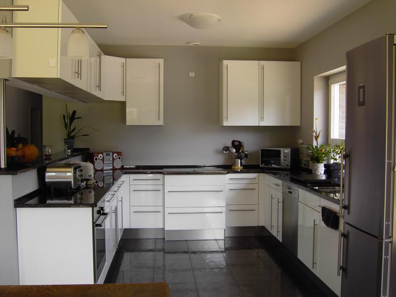

Ich möchte eine Edelstahl-Dunstabzugshaube (ohne Glas) als Wand-/Kamin- oder Schräghaube, 80 cm breit, möglichst mit Randabsaugung (soll effektiver sein) haben. Ein 150er Rohr ist bereits durch die Decke verlegt und kann durch den Dachbodenraum zum 25° geneigten Dach weitergeführt werden. Auf dem Dachboden sollte ursprünglich ein externer Motor angebracht werden (welcher?!).
Da die Lüfterziegel wirklich extrem teuer sind, bin ich auf die Idee gekommen, einen Dachmotor zu installieren. Ich kenne leider niemanden, der einen solchen Motor hat, oder überhaupt über das Dach entlüftet. Alle haben Mauerdurchlässe und die Motoren außen an der Hauswand. In einem Küchenstudio hier im Ort, konnte auch keiner eine vernünftige Aussage machen, "da externe Motoren so selten verlangt werden".
Mich interessiert vor allem das Geräusch, das draußen entsteht. Beschwert sich der Nachbar, der 20 m weiter wohnt?
Es handelt sich um eine u-förmige offene Küche von ca. 3 x 3 x 4 m. Der gesamte Raum hat etwa 70 m². Strecke vom Deckendurchlass bis zum Dach kann zwischen 1,50 m (gerade hoch) und 10 m betragen (Walmdach). Ich hatte an einen Motor von mind. 850 m³ gedacht, um eine niedrige Stufe verwenden zu können und somit das Luftgeräusch zu reduzieren. Oder ist das falsch gedacht und es wird nur das Motorgeräusch reduziert? Kann man dann besser eine "große" Haube mit internem Motor kaufen?
Lange Rede, kurzer Sinn: Ich finde keine geeignete Haube und bin auch unsicher, welchen Motor ich kaufen sollte. Der Dachdecker meint, dass er eine Empfehlung vom Hersteller braucht, welchen Lüfterziegel er aufsetzen soll. Ich war ja bis dahin noch der Meinung, dass es der gleiche sein kann, der auch für die Entlüftung der Abwasserrohre genommen wird.
Für Ratschläge (und auch gerne konkrete Kaufempfehlungen) schon jetzt vielen Dank.
Nachtrag: Das Induktionsfeld darunter ist 80 cm breit. Mittlerweile weiß ich, dass ein breiterer Dunstabzug besser gewesen wäre. Ist da ein Deckenlüfter sinnvoller, oder bleibt der Dunst eh unter den Oberschränken hängen? Außerdem ist die Kochstelle 12 cm nach vorne gezogen. Ich versuche noch, ein Foto anzuhängen.

Bei 25° Dachneigung gehe ich mal davon aus, dass der Weg von der Dunsthaube bis zum Dachaustritt kurz, also unter 3m ist. Hier bringt ein externer Motor, ob auf oder unter Dach, weder eine Geräuschminderung noch eine Leistungserhöhung.
Eine Wandhaube müsste in Deiner Küche vorgezogen werden, damit sie die gewünschte Wirkung bringt. Daher plädiere ich für eine Deckenhaube . Diese sollte dann allerdings über Vorderkante Kochfeld beginnen. Wie das dann mit dem erforderlichen Trockenbau gelöst werden kann, müsste man mal in verschiedenen Varianten zeichnen, um eine optisch ansprechende Lösung zu finden.
