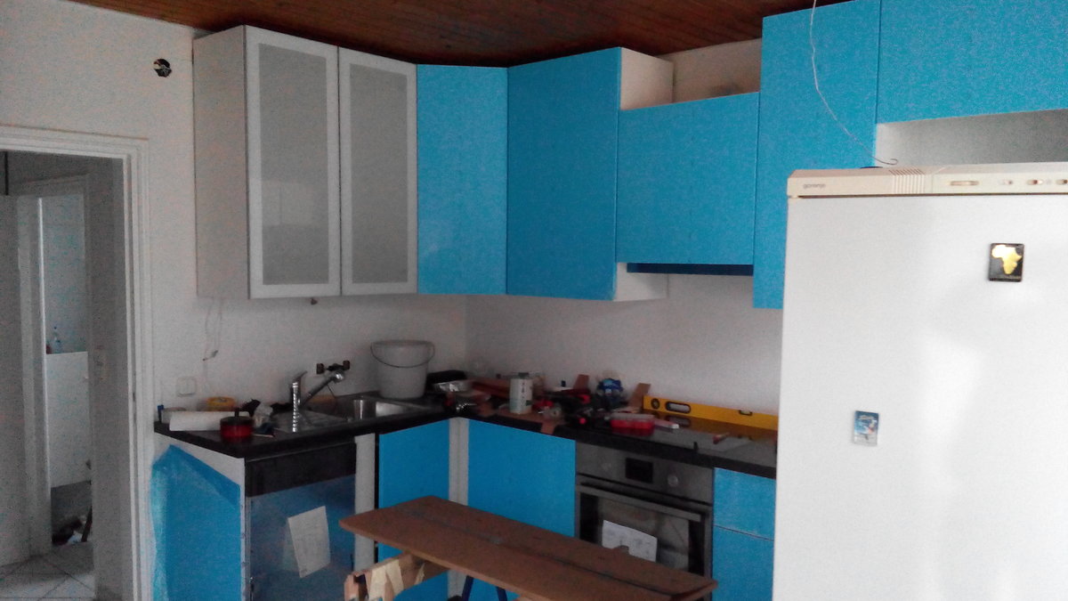

Ich hab unserer Tochter vor einem Jahr eine neue Ikea Kücke installiert mit Hochglanz weißen Fronten. Sollte 4 Wochen früher und um 1600,- günstiger kommen.
ALLE Grifflos. Ist zwar am Anfang eine Umstellung aber Tochter findet es SUUUper!
Für die Schubläden hab ich die selben Tip - On/ Utrusta (
UTRUSTA Drucktüröffner - IKEA) verwendet wie für die Türen und alle mit Softclose (Blumotion) versehen (bei Hohen Fronten klappt es mit Tip... nicht immer auf Anhieb). Meine Frau war eifersüchtig
In den 6 Wochen Küchenmontage mußte ich umziehen *gg* und dann daheim so manches "Toller" machen >4 Wochen.

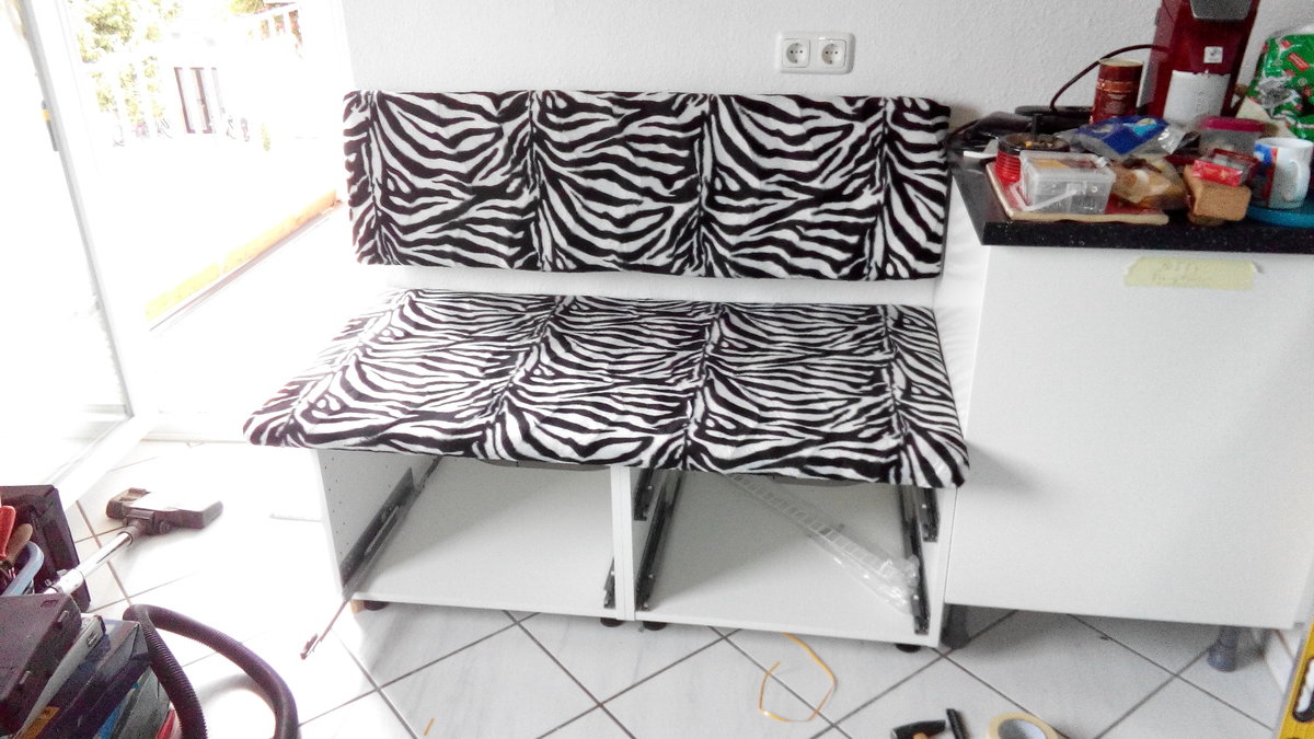

Wurde eine echt geile L- Küche mit Sitzgruppe in Zebra- Optik und Bambus- Klapptisch. Ceran- Feld und Spüle bündig ein gefräst --> Pool-Biliard mit Topf *gg*
Hauptproblem ist das Ikea- Masse nicht den Küchen- Normen entsprechen und z.B.
Arbeitsplatten - Eckverbindung selbst gefräst und verbunden werden muß- Standard Schablone passt nicht, wie auch andere Einstellung an Maschinen aus der Schreinerei-. wo dann aus 2 Std. Arbeit, schon 16 Stunden und rumtelefonieren werden kann.
Auch den 50´Spülenschrank mußte ich selber bauen, da es nur 40´und 60´gibt. Nicht ganz ohne Stolz und das ich es nach 30 Jahren doch noch kann.

(Muss feststellen das ich von der fertigen Küche gar keine Bilder hab
