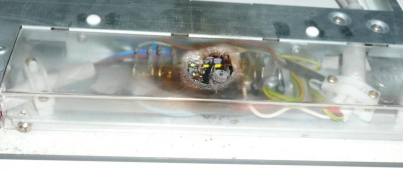

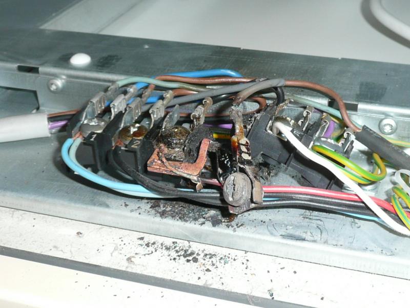

Hallo Leute
Am Freitag heizte mein BO nicht mehr; Licht / Gebläse ging aber noch. Samstag / Sonntag heizte er wieder, aber roch verschmurgelt.
Heute war der Kundendienst da
erst machte er lange Fehleranaylse und konnte nix finden - und wollt mich schon für doof erklären - dann hat er aber doch mal den Speisenwärmer rausgenommen um den BO zu demontieren und da war das Problem auch schon zusehen.
Erseitzteil sei nicht am Lager und er könne es mir erst am 2. September einbauen;
Da an der gleichen Sicherung sowohl Indu als auch BO & DG hängen hab ich nun garnix mehr .. er sei kein Stromer (spezielle Lizenz in der CH nötig) und könne mir auch nicht den BO abhängen
Jetzt war grad unser Stromer da, hat mir das Dingens irgendwie Ueberbrückt und nun kann ich kochen und backen nach Herzenslust .. Der Miele -Mensch meinte der Küchengeräte anschliesser hätte da ne Schraube nicht richtig festgezogen gehabt und deshalb einen Wackler; der Stromer meinte die Brücke sei nicht richtig untergeschoben gewesen
Kosten soll der Spass mit dem Mielemenschen dann so gegen CHF 400.- weil Miele könne ja nix für das Problem .. was stimmt - aber meine Schuld ist es ja nun auch nicht
Der Stromer mein, dass sei nix besonderes das Teil und a) völlig unverständlich, dass der MieleMensch sowas nicht dabei hat; und b) nochweniger zu verstehen, warum es so lange dauert ... mhhh.
ich bin ja nur doofer Kunde
