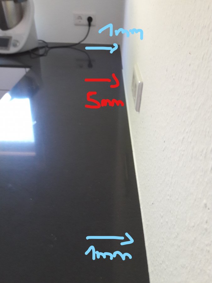

vor einigen Tagen wurde bei uns eine neue Küche von einem namhaften Küchenbauer eingebaut. Wir sind damit auch zufrieden, allerdings ist auf einer Seite eine der Granitplatten nicht bündig zur Wand (meiner Meinung nach ist die Platte zu kurz geschnitten worden siehe Bilder). Die Platte ist eben zur angrenzenden Platte aber nicht zur Wand (Abstand schwankt von 1 zu 5mm). Laut Küchenbauer würde dies daran liegen, dass die Wand ungerade wäre obwohl die gesamte Küche vor der Planung mit einem Laser ausgemessen wurde (ausserdem müsste bei unebener Wann dann auch die andere Platte ungleichmäßig sein, das ist Sie aber nicht).
Der Küchenbauer hat vorsichtig angedeutet, man könnte doch einfach eine dickere Silikonfuge über die gesamte Wandkante legen, dann würde das nicht weiter auffallen. Ich würde gerne wissen ob eine solche Lösung tatsächlich ausreicht, oder ob hier eher die Platte ausgetauscht werden müsste (geht das überhaupt?). Wie seht ihr das? Vielen Dank für eure Meinungen!

Hat die Platte, die zur Wand hin 1 bis 5 mm hat, denn nach vorne einen gleichmäßigen Frontüberstand?

Hier lässt sich vermuten, dass der Raum nicht ganz im Winkel ist. Ziel war wohl, dass die Fuge am Stoß gleich breit ist. Die Silikonfuge zu verbreitern sieht m. E. unschön aus. Als Alternative böte sich ein dezentes WAP an.

ich vermute Kerstin hat ein anderes "vorne" gemeint, nämlich die im Bild links liegende Plattenkante, also vorne, wenn man vor dem Arbeitsbereich steht, da sind ja noch mehrere Unterschränke und die Frage ist, ob da der Überstand gleich ist.
Dein "vorne" ist vermutlich im Bild unten, wo die Zeile dann zuende ist, also der Schrank seitlich zu sehen???

Zugegebenermaßen ist es aber auch schwierig, das sehr genau hinzubekommen, wenn der Raum und die US nicht exakt im Winkel sind. Man hätte etwas schummeln können, indem man etwas vom Putz weg nimmt.
Aber kann sich der Küchenbauer wirklich mit WAB/Silikonfuge herausreden?
Denke nicht wirklich, denn ein Versäumnis ist tatsächlich beim Planer zu suchen, der die Wischleiste in Plattenmaterial nicht eingeplant hat, ausser es war ausdrücklich nicht gewünscht.
Ob hier tatsächlich angedacht werden kann die Anlage zu tauschen, indem man mit einem Montage/Planungsfehler argumentiert, ist nicht einfach durchzubringen. Vielleicht zeigt sich dein Küchenbauer kulant und löst das mit der besagten Wischleiste, was in der Tat die beste Alternative wäre.

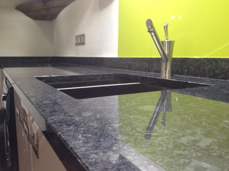

So wie auf Annettes Bild hat es für mich auszusehen, wobei man ja in der Höhe flexibel sein kann.
