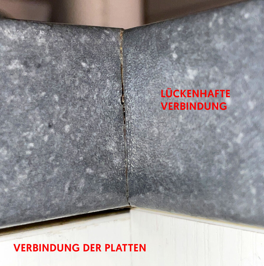

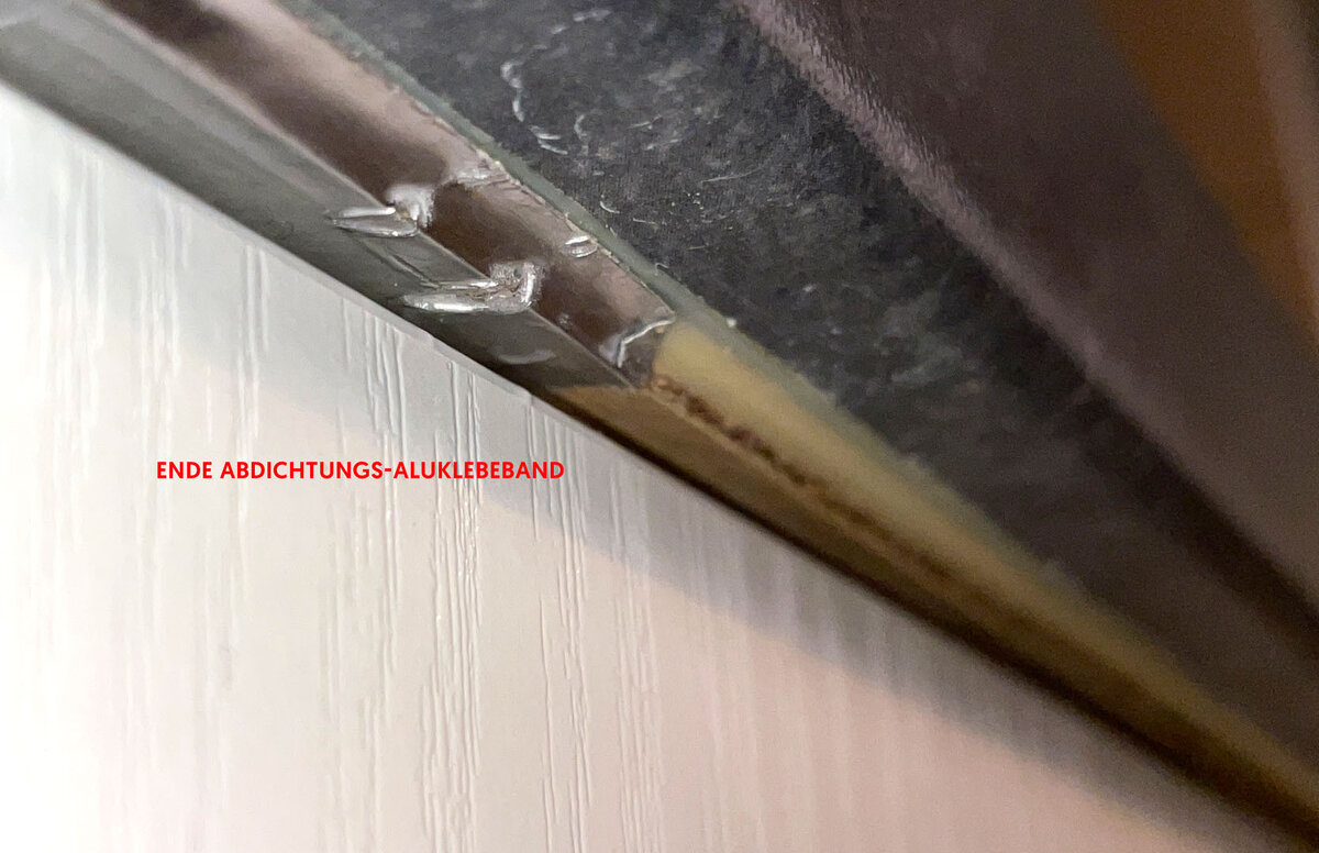

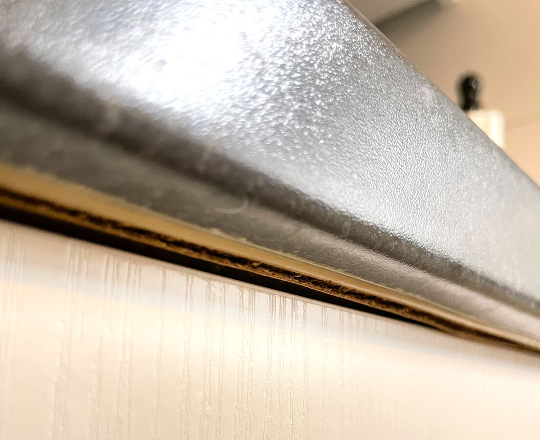

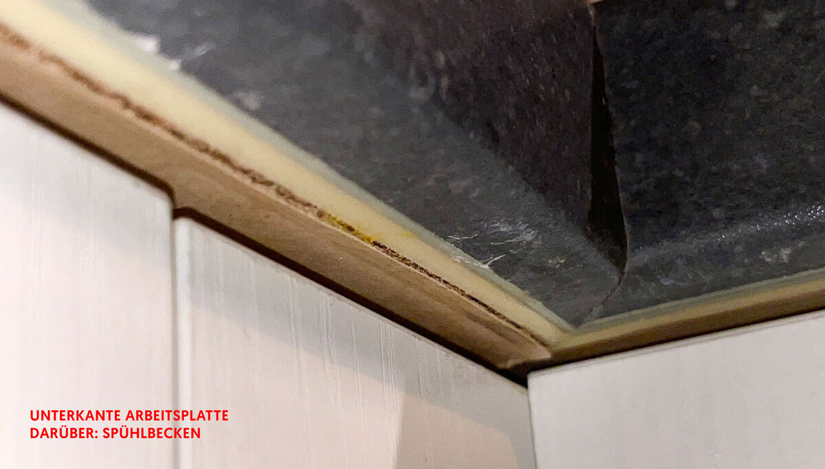

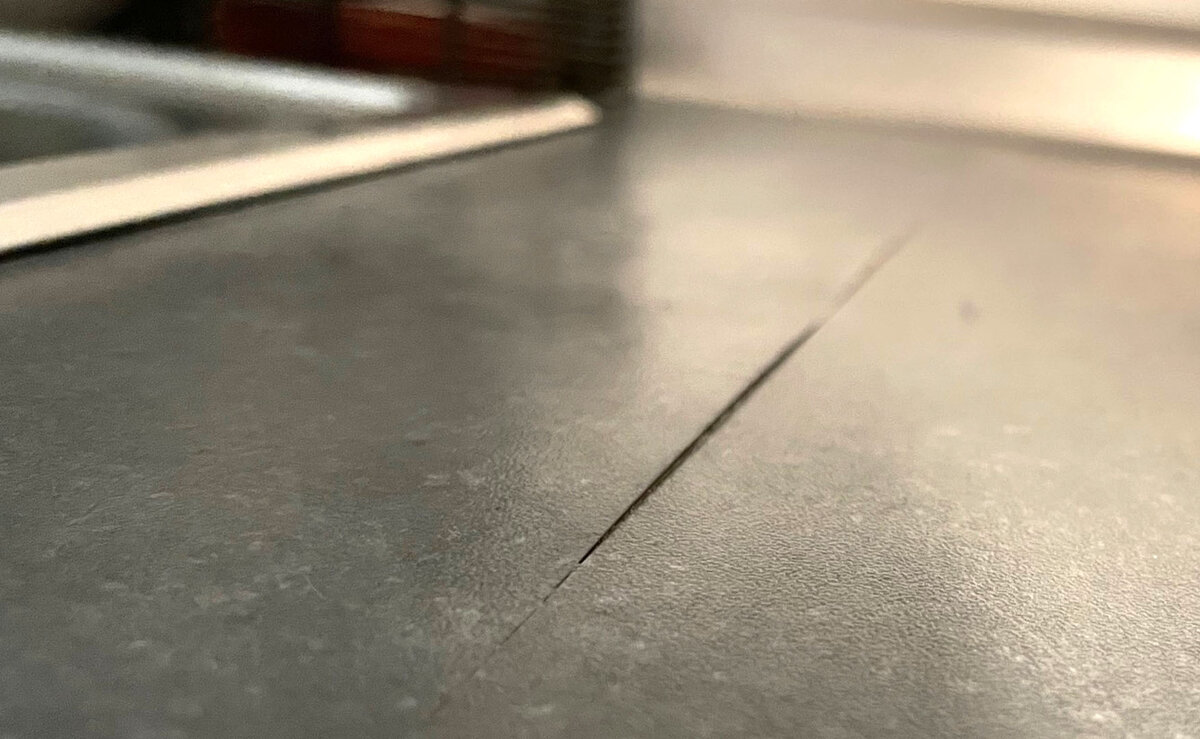

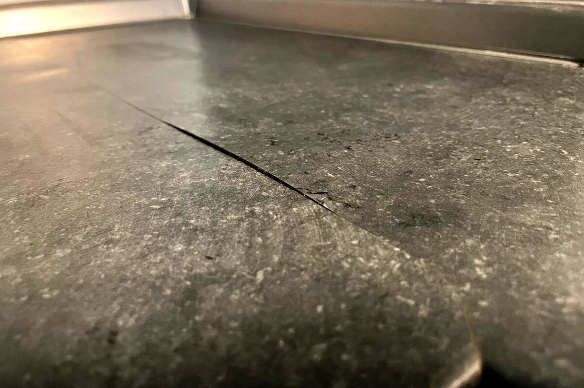

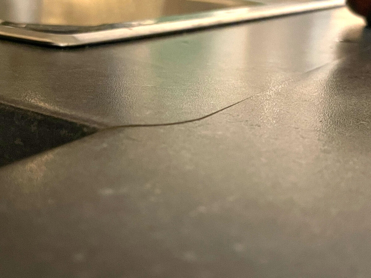

wir wohnen seit 1 1/2 Jahren in einem Neubau mit EBK. Nach einem halben Jahr begann die Arbeitsplatte am Stoß und unterhalb der Platte aufzuquellen, obwohl wir nach dem Abwaschen alles trocken gehalten haben. Aber sind wir mal ehrlich. Auch bei großer Sorgfalt ist es direkt neben der Spüle kaum in ausreichendem Maße trocken zu halten, vor allem wenn man selber Abwäscht.
Nun hab ich bei der Wohnungsgestellschaft angefrufen, den Schaden gemeldet und der Küchenbauer ist vorbei gekommen, um den Fall zu bewerten. Dieser hat natürlich für sich festgestellt, dass es unsere Schuld sei. Die Platten sollen für 800 € ersetzt werden. Die Kosten sollen wir tragen bzw. unsere Haftpflicht.
Ich habe noch nie irgendwo gesehen das eine Platte so sehr aufquillt. Auch nach langjähriger Nutzung. Ich bin überzeugt das hier Fehler bei der Montage gemacht wurden. Aber hier gibt es bestimmt Leute die das besser bewerten können als ich.
Ich danke für eure Hilfe!

nein; das Alu Klebeband gehört nur über den Gsp (oder besser: ein Blech, das hängt aber vom Gsp Hersteller ab).
Ansonsten bin ich bei @bibbi - und ja, man kann das verhindern, z.B. indem man trocken wischt.
Die Platte fing nach Deiner Aussage nach 1/2 Jahr an zu quellen und erst 1 Jahr später meldest Du Dich beim Vermieter. Das übersteigt mein Verständnis.
Ich habe den Schaden sofort gemeldet, als es mir aufgefallen ist. Es hat fast ein Jahr gedauert bis jemand gekommen ist um es sich anzugucken.
Danke für die Klarstellung. Das war aus Deinen vorherigen Beiträgen nicht ersichtlich.
Quillt das wirklich nur außen an der Unterkante auf?
Oder ist innen die Ausschnittkante der Spüle schlecht abgedichtet und es quillt dann unten Richtung Arbeitsplattenkante weiter?
Kannst du mal innen im Spülenschrank nachsehen?
Das ist doch eine Postforming Kante, da ist mit Montagefehler
nicht zu argumentieren, bei der Unterseite zumindest. Da ist ja sogar über dem unteren Übergang von Kante zur Papierschicht eine "Dichtfuge" gezogen.
da muss einiges an Wasser im Spiel sein.
Hat wohl nicht funktioniert die "Dichtfuge".
In der Innenseite (Spülschrank) ist alles dicht.
Ich kann es mir nicht erklären. Klar wir Spülen da jeden Tag und es gehen auch mal spritzer daneben, aber das nach so kurzer Zeit an jeder Stelle rund um das Spülbecken alles aufquillt. Hab ich noch nie erlebt.
