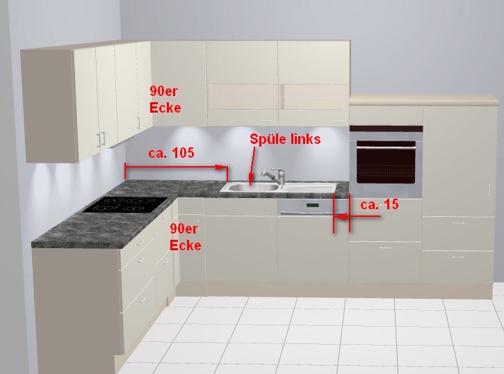

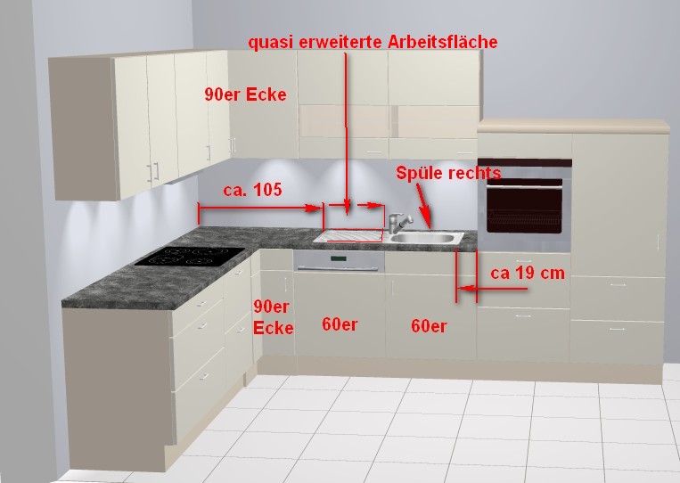

die Planung unserer Küche ist soweit fertig, nur die Anordnung des Spülbeckens bereitet uns Kopfschmerzen. Dazu habe ich die beiden Bilder hoch geladen. Vielleicht hat jemand eine schlüssige
Entscheidungshilfe parat?
Variante Spüle-rechts:
Vorteil: die Spülen-Ablage auf der linken Seite kann man hierbei als verlängerte Arbeitsplatte nutzen,
Nachteil: Beim Spülen könnte der angrenzende Highboardschrank nass gespritzt werden, sowie beschlagen der Schrankseite, wenn man heißes Wasser ausgießt.
Variante Spüle-links:
Vorteil: der Schrank wird nicht nass
Nachteil: man kann die Abtropfe nicht als verlängerte Arbeitsfläche nutzen.
Wie würdet Ihr entscheiden?

Ich würde mehr Wert auf eine größere Arbeitsfläche zwischen Spüle und Kochfeld legen. Also Becken rechts und ohne Abtropfteil.
Eventuell Kochstelle weiter nach links.
.. ich würde das Kochfeld bis auf 40cm an den linken Rand schieben, nach der toten Ecke einen U-Schrank, dann Spüle (ohne Abtropfe) ganz nach rechts gesetzt im Unterschrank , dann der GSP.
In der anderen Anordnung steht Dir der GSP zusehr im Weg und Du musst gewaschenes Gemüse über evt. Dinge auf der Abtropfe heben um zum Schnibbelplatz zu kommen... was ich auch schon immer saublöd fand.
