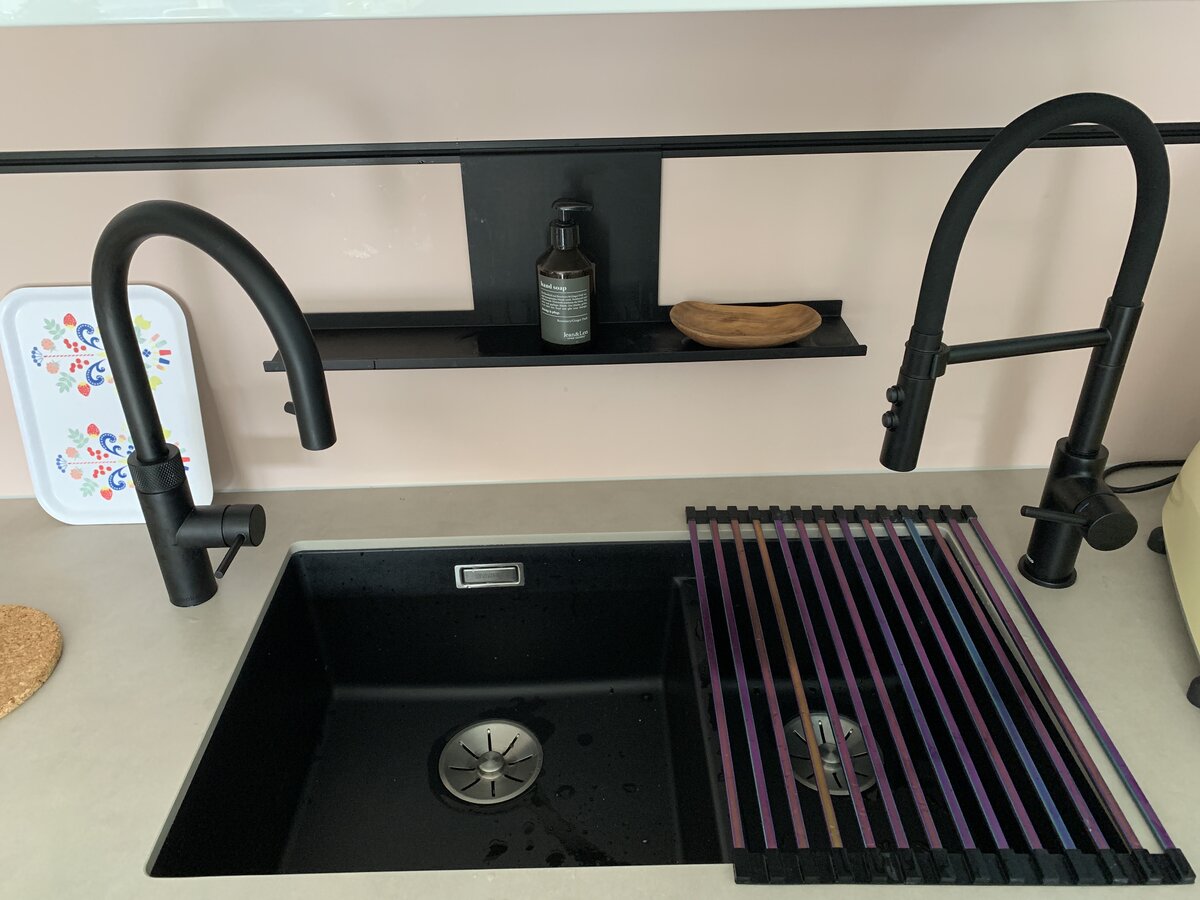

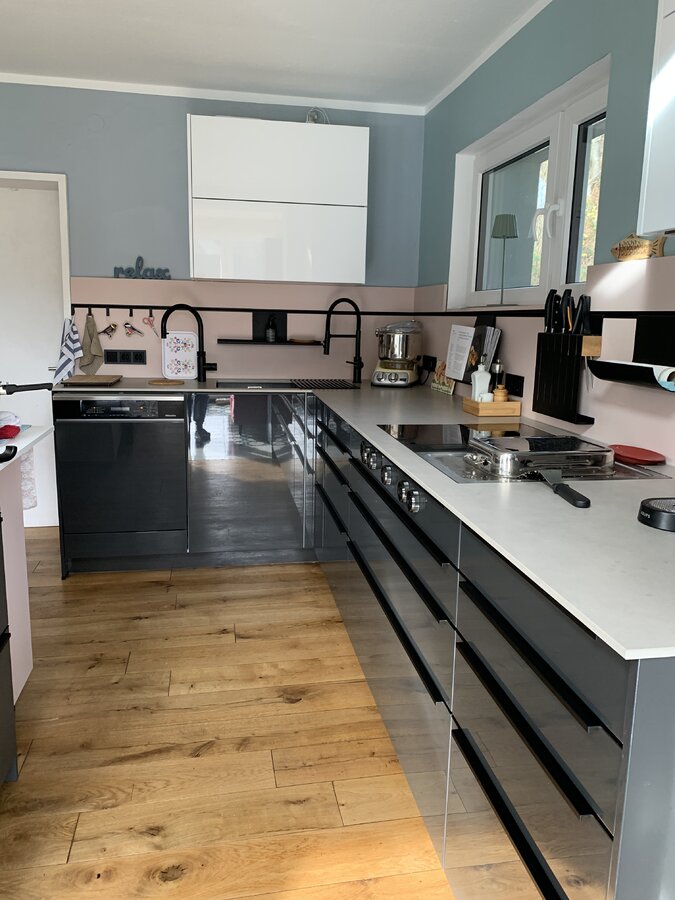

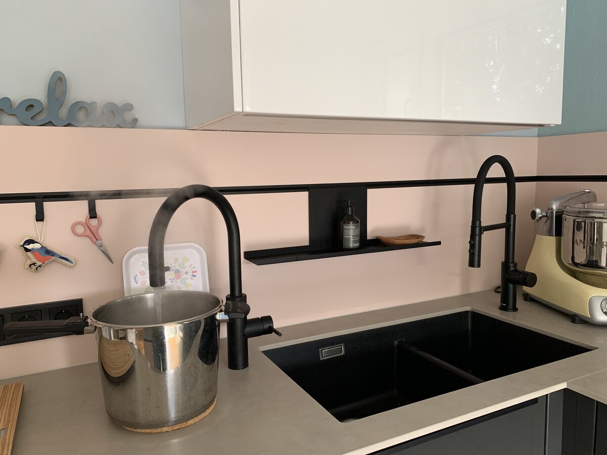

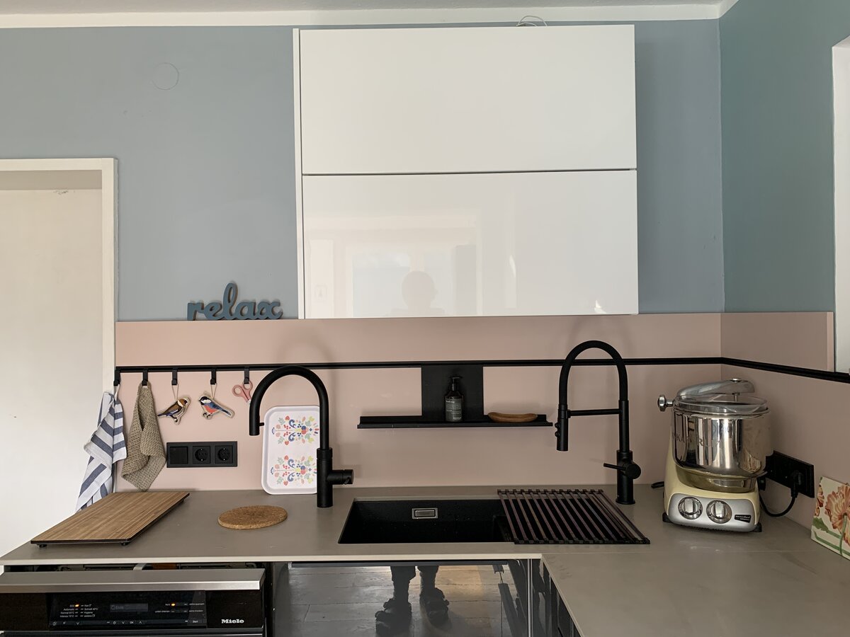

Ich wollte für alle,die dieses Thema auch umtreibt, unsere jetzige Lösung präsentieren. Wir sind sehr damit zufrieden, es ist sehr praktisch, flexibel und wegen der starken Quooker Dampf Entwicklung auch sinnvoll:
Blanco subline 430/270 U bietet den Vorteil auch größere Teile (Backbleche..) Spülen zu können ohne Überschwemmung , gleichzeitig liegt im Alltag ein Abtropfgitter über dem kleineren Becken und lässt alles prima trocknen ohne immer nasse Lösungen (Tücher,..) drunter legen zu müssen. Für alles was den Quooker betrifft, ist es super praktisch Teetassen, Kannen, Kochtöpfe, Karaffen,.. hinzustellen und das kochende/sprudelnde Wasser einlaufen zu lassen. Der Hochschrank ist so weit rechts das der Dampf nach oben wegzieht- und das ist reichlich!! Damit man auch in dem rechten Becken an Wasser kommt (die flex brause vom Quooker Hahn finde ich unpraktisch weil der Auslass doch sehr tief ist und man in feste halten und fast knicken muss) und wenn man mehr von oben Wasser haben will bei großen Töpfen ist dort noch ein Hahn - Blanco Catris S-Flexo mit „Gummischlauch-Hahn“ sehr flexibel und Umschalt auf Brause Funktion (die ist mir aber zu spritzig, sanfter fände ich besser) . Damit kann man sehr gut arbeiten.
Wenn die Lösung nicht so in der Ecke wäre (Platzproblem..) wäre es noch besser weil dann mehrere Mitglieder der Familie/bei Partys ans ständig benötigte Nass parallel kämen. Aber auch so finden wir es durchdacht und einfach Alltagstauglich :-)
